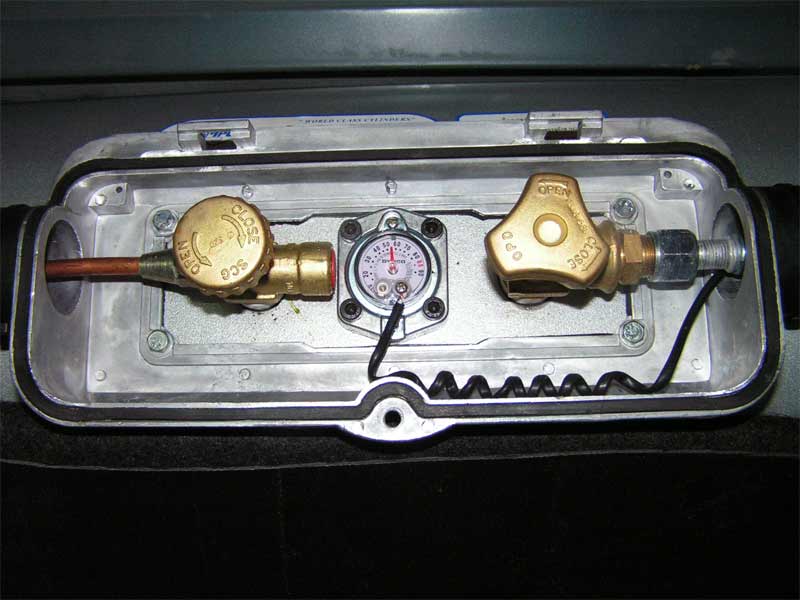

ช่วยดูหน่อยค่ะ เอารถไปติด gas มา
จาก morakot
เสาร์ที่ , 27/5/2549
เวลา : 19:36
124.121.188.182
อ่านแล้ว = 816 ครั้ง

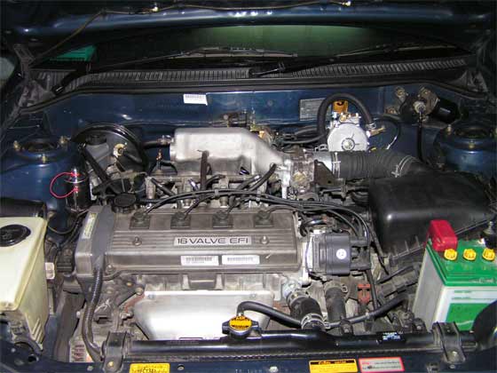

       toyota ae110 ติดgas มา3วันแล้ว
คือรบกวนช่วยดูให้หน่อยค่ะว่า ok ไหม มีอะไร ไม่ดีป่าว
เป็นหม้อต้มของ HANA รู้แค่เนี้ยค่ะ แหะๆ

จริงๆก็ไม่ได้อยากติด แต่พ่อเอาติดอ่ะค่ะ

 จาก ติชมนะ
 เสาร์, 27/5/2549
20:27
203.146.104.32

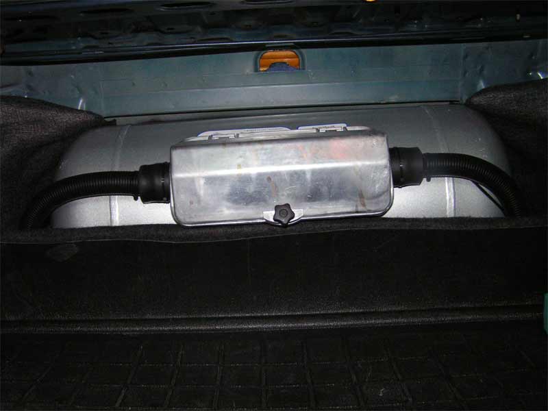

       ไปหาฝามาปิดที่เติมแก๊สดีกว่านะจะได้ไม่มีไรหลุดเข้าไปในถังได้นะ
 จาก แมวอวกาศ
 เสาร์, 27/5/2549
21:14
124.121.188.182
มีขายที่ไหนค่ะ
เคยเห็นเป็นจุกดำๆอ่ะ
 จาก อู๊ด
 เสาร์, 27/5/2549
22:21
210.86.221.196
       ร้านที่คุณกลับไปที่ร้านที่ติดตั้งซิครับหรือไม่ก็ขอซื้ออันประมาณ 50 บาทหรือเวลาไปเติมแก๊สที่ปั๊มลองถามเด็กปั๊มดูเพื่อมี
 จาก แจ็ค
 อาทิตย์, 28/5/2549
01:25
67.15.100.200
       งายมากๆไม่ต้องไปหาซื้อที่ไหนเลยฝาปิดถังแก็ซบ้านอะคับมาเจาะรู้แล้วเอาเชือกใสก็ปิดได้แล้ว

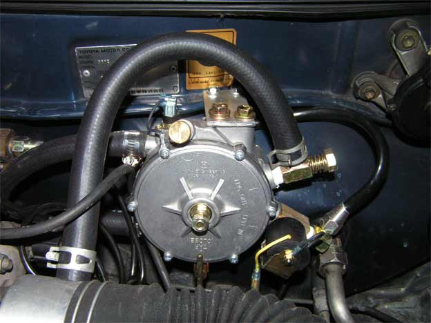

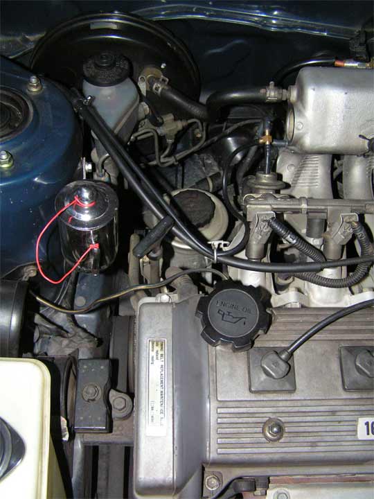

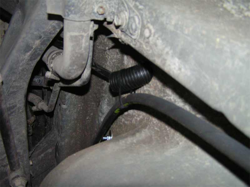

       คือผมก็ติดมาได้ 3 วันแต่ตอนที่ติดตั้งผมได้ดูรายละเอียดทุกซอกทุกมุมครับ
อาจมี comment ดังนี้นะครับ อาจไม่ถูกต้องทั้งหมด คงต้องให้พี่ๆเพื่อนๆที่มีความรู้ด้านนี้มาบอกเพิ่มครับ

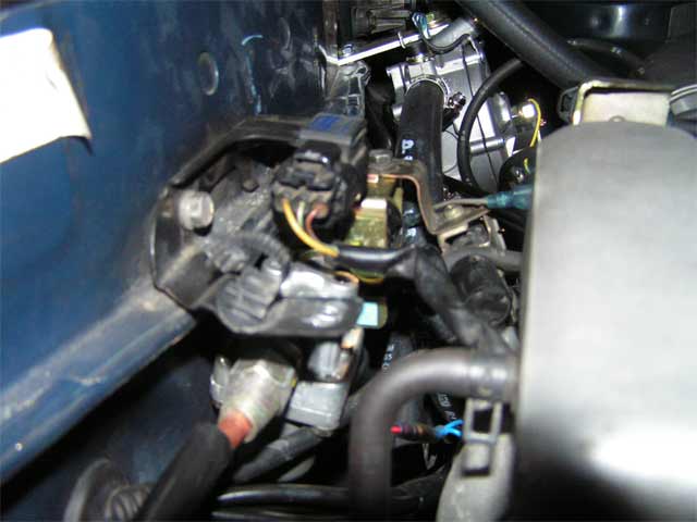

1.สายไฟไม่ค่อยเรียบร้อย ระบบไฟไม่ได้ ร้อยท่อคือในห้องเครื่องสายไฟต้องทนความร้อน หรือ ถ้ามีท่อร้อยสาย จะดีกว่าครับ

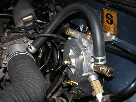

2.ผมคิดว่าท่อเดินแก็ส เป็นท่ออ่อนปกติใช้ในระบบไฮโดรลิกน่าจะมีท่อหุ้มสายอีกทีดีกว่าครับและไม่แน่ใจว่าท่อส่งแก็สเป็นท่อทองแดงหรือเปล่าครับ
เพื่อนๆที่ชำนาญบอกหน่อยครับ ของผมเป็นท่อทองแดงหนาประมาณ 9หุน
3.ได้ใบรับรองมาหรือเปล่าครับ

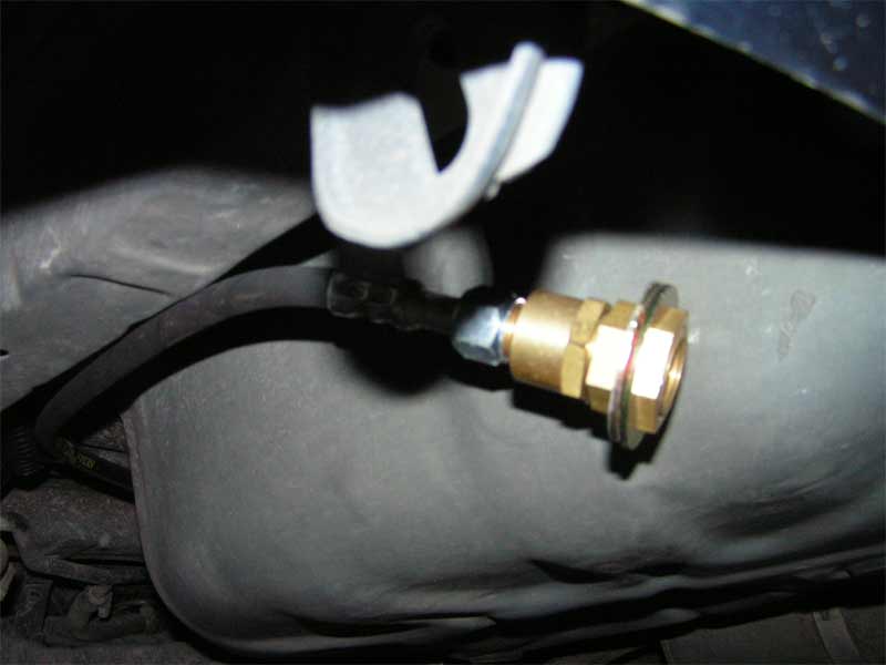

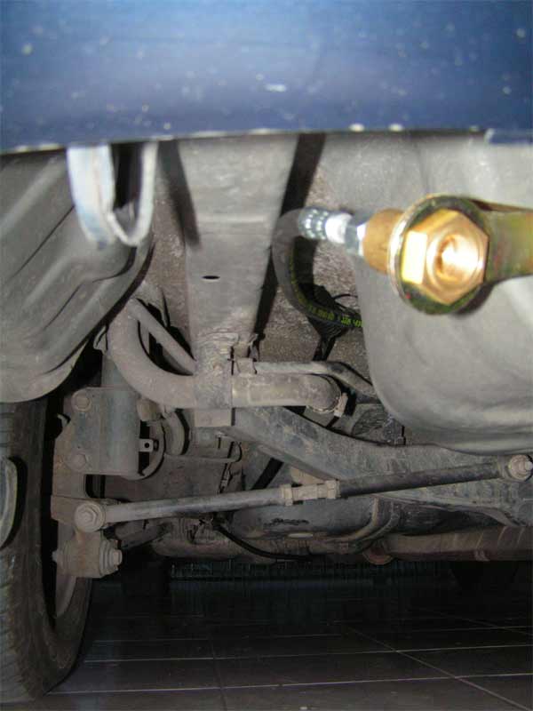

4.ท่อเติมแก็สของผมมีท่อร้อยสายหุ้มอีกชั้นหนึ่งจนถึงปลายหัวเติมสายในใช้สายระบบไฮโดรลิกเหมือนกับในรูป
