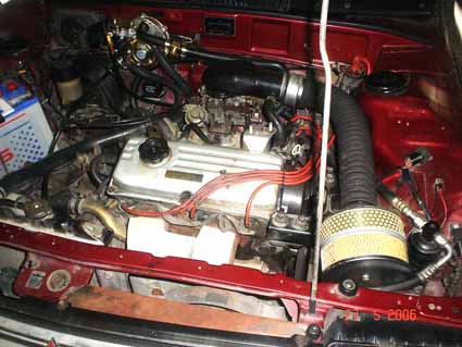

       แชมป์ 1.3 คาร์บูเดิมๆ มิกซ์ครอบ ปากคาร์บู เร่งไม่สะใจ ก็เลย ขอยืมสูตร อาจารย์แอ้ม จัดท่อมือเสือ ISUZU TFR ใส่เข้าไป พร้อมกรองอากาศดับเบิ้ลชีชเบอร์เกอร์ ผลออกมา เนียนครับ รอบเบานิ่งสนิท ที่800รอบ/นาที..อัตราเร่งดีไม่แพ้ตอนใช้น้ำมัน...ที่สำคัญงบประมาณแค่พันกว่าบาท ถือว่าคุ้มค่ามากๆครับ

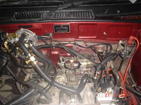

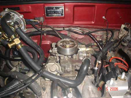

       ปากคาร์บูเดิมๆ สูงแค่ 6มม. ขนาด 68มม. .........

       ต้องทำอแดปเตอร์ครอบก่อนเพราะขนาดท่อมือเสือจะใหญ่กว่าปากคาร์บูมาก ครอบโดยตรงไม่ได้ ...ให้โรงกลึงจัดให้ 400บาท...

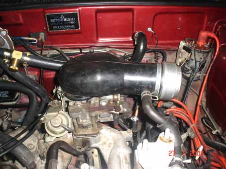

       หลังจากนั้นครอบด้วยท่อมือเสือ TFR ...แล้วตัดปลายออก เอาตำแหน่ง ห่างจากปากคาร์บู 6นิ้ว..พร้อมทำปากมิกซ์ใหม่ให้มีปีกต่อเข้าปลายท่อได้ แล้วรัดให้แน่น...

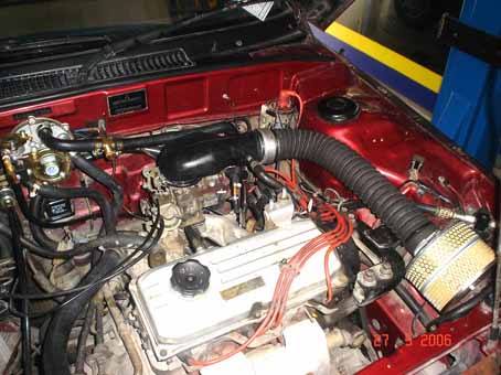

       ต่อจากมิกซ์ ด้วยท่อย่น แล้วใส่กรองเปลือยที่ปลาย 2อัน (ตามสูตรอ.แอ้ม)....หลังจากนั้นจูนใหม่ ทั้ง IDEL SEN PEAK ...เป็นอันเสร็จพิธี ออกไปเทส ใช้ได้ดี อัตราเร่งดีขึ้น รอบเบา นิ่งสนิท....สุดท้ายต้องขอขอบคุณเจ้าของสูตรไว้ ณ.ที่นี้ด้วยครับ......
(ราคาที่ทำก็ใกล้เคียงกับที่มีขาย ถ้าให้สะดวกก็ซื้อสำเร็จมาใส่ก็ได้ครับ...แต่ที่ทำเองเพราะมันว่าง เลยอยากลอง.... )

       ท่อไอดี ใช้ของ ISUZU TFR ,ท่ออากาศย่นๆ ยาวๆ กับตัวกรองอากาศ เป็นแบบ ยูนิเวอร์แซล คือไม่ระบุรุ่นรถ เรียกว่าแบบ "ทั่วไป" คือแล้วแต่จะเอาไปใส่รถอะไรก็ได้...ทั้งสามอย่าง หาซื้อได้ตามร้านอะไหล่รถยนต์ทั่วไปครับ ราคาไม่แพงมาก ส่วน ตัวครอบปากคาร์บู และ ปากมิกที่ทำยื่นออกมา ต้องอาศัยโรงกลึงครับผม ราคาหลักร้อย ไม่แพงมาก มีเวลาว่าง ลองทำดูครับ...หรือถ้าไม่ว่าง....ของช่างยะคลอง3 มีขายเป็นชุดสำเร็จรูปนะครับ ตามลิ้งนี้ http://www.gasthai.com/boardgas/Question.asp?ID=A7326 ติดตั้งเสร็จ พร้อม จูนใหม่ รับรอง เห็นผลดี ทันตาครับ...
