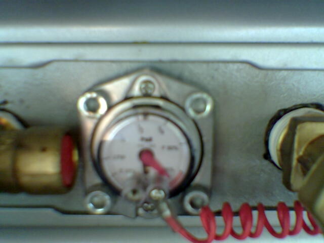

       วันนี้เจอของใหม่ เมื่อเช้าแวะปั้ม Siam Gas ถนนแจ้งวัฒนะ แล้วบอกเด็กเหมือนทุกครั้งว่าเต็มถัง แล้วก็เดินสำรวจรถคันอื่น ตามประสาคนอยู่ไม่สุข กลับมาอีกที ปรากฎว่ายังเติมไม่เสร็จ ซึ่งใช้เวลามากกว่าปกติ เลยมองที่ถัง อ้าวเข็มมันเกินไป 90%กว่าแล้ว ในใจไม่ตกใจว่าอันตรายหรอก แต่งงว่าเติมได้ไงเพราะวาล์วต้องตัดแล้ว เลยได้ความว่าหลังจากตัดครั้งแรก ให้ถอดหัวออกแล้วใส่ใหม่ แล้วก็เติมแก๊ซแบบริน ๆ ช้า ๆ แล้วมันจะเข้าเอง
ใครมีประสบการณ์อย่างนี้บ้าง เพราะต่อไปผมจะใช้กับที่อื่นเวลาต้องเดินทางไหลจะได้ตุนเยอะหน่อย ที่ไม่กลัวเรื่องความปลอดภัย เพราะถ้าวิ่งแค่ 30 กิโลเมตรระดับแก๊ซก็ลงมาอยู่ที่ปกติแล้ว ส่วนคนที่จอดตากแดดประจำไม่ได้วิ่ง ผมคงไม่แนะนำ (เป็นความเห็นส่วนตัวนะครับ ไม่มีอะไรอ้างอิง)

อีกอย่างระบบตัด 85%ใช้กับถังใหญ่ตามโรงงานที่ต้องตากแดด อุณหภูมิขึ้นไปถึง 60-65 องศา
ถังอยู่ในรถไม่ถูกแดดโดยตรง 40-45 องศา ตัดที่ 90-95% ก็พอครับ

       ถ้าเติมแล้ววิ่งเลยแก๊สที่โบล์วออกจะระบายออกท่อท้ายรถ ไม่ค่อยมีปัญหา
เพราะวาล์วระบายจะมีจุกเขียวคอยเม้มแก๊สที่ดันออกให้ออกมาทีละนิด ถ้าวิ่งแล้วมันก็ถ่ายเทดี
แต่ถ้าไม่มีฝาครอบวาล์วถัง แก๊สจะสะสมท้ายรถ ดูแลฝาครอบดีๆด้วยครับ
แล้วลองคำนวนดูปริมาณแก๊สที่เกิน 85% ด้วยว่ามันเกินมากี่ลิตร
โอกาสโบล์วออกจะใกล้เคียงกับที่เกินมา แล้วลองคำนวนด้วยว่าที่เกินมาเราจะวิ่งได้เพิ่มอีกกี่กิโลเมตร
แล้วดูอีกด้วยว่าเราวิ่งด้วยความเร็วเท่าไหร่ที่จะใช้แก๊สได้คุ้มกับที่เราเติมเกินมา เพราะถ้าทำความเร็ว
ทำเวลา ทำระยะทางไม่ทันกับการโบล์วออก เท่ากับว่าอยู่ๆก็เอาตัวเองไปเสี่ยงกับแก๊สส่วนเกิน
แล้วยังทิ้งตังค์ไปกับแก๊สส่วนเกินที่ระบายออก ทั้งเสี่ยงทั้งเสียตังค์ คงได้แค่เตือน ตังค์ก็ตังค์คุณ

แก๊สส่วนเกินมันไม่ระบายออกมาทันทีจนเหลือ 85% หรอกครับ การระบายออกขึ้นอยู่กับหลายปัจจัย
ที่เค้าให้เหลือพื้นที่ว่างในถัง 15% เพื่อเผื่อไว้ก๊าสขยายตัวเมื่ออุณหภูมิเปลี่ยนไป
ถ้ามันมีการขยายตัวก็ยังพอมีที่ว่างให้มันอยู่ในถัง นอกจากว่ามันขยายจนแรงดันเกิน
ก็จะถูกระบายออกมาจนแรงดันลดลง ถ้าแรงดันที่ระบายมันน้อยขณะขับรถ
จะถูกระบายออกทางท่อเติมท้ายรถ เราจะไม่รู้ด้วยซ้ำ หรือบางทีได้กลิ่นก็นึกว่าจูนหนา
พอมันหยุดระบายกลิ่นก็หายไป เลยไม่รู้สึกว่าเป็นปัญหา เพราะมันไม่ได้เกิดตลอดเวลา

ถ้าเติมจนอัดแน่นแล้วเดินทางไกลเลยจะไม่น่ากลัวสักเท่าไรเพราะ Gas จะถูกใช้ไปเรื่อยๆสักพักก็จะเข้าสู่สภาวะปรกติ แต่ถ้าอยู่ในเมืองหรือเติมจนเต็มก่อนกลับบ้านแล้วไปจอไว้เฉยๆขอบอกว่าความเสียงเรื่องความปลอดภัยนั้นมีมากขึ้นแล้ว ยิ่งบางท่านเลือกที่จะเติมตอนกลางคืนแล้วอัดให้เต็มถังแล้วขับไปจอดไว้เฉยๆเมื่อถึงเวลากลางวันที่มีอุณภูมิสูงมาก ถึงในถัง gas จะมีอุณภูมิต่ำก็จริงแต่อุณภูมิภายในถังมันเปลี่ยนแปลงจากที่เติมไว้ทำมห้มีการขยายตัวเล็กน้อยแต่เนื่องจากปริมาณที่มากมันก็อาจจะทำให้วาล์วต้องโบรว Gas ออกมาเพื่อเพื่อรักษาแรงดัน ตรงนั้นแหละครับที่จะอันตราย
สรุป
เติมอัดเต็มแล้วขับเดินทางไกลเลยอันตรายน้อยกว่าอัดเต็มแล้วจอดไว้เฉยๆครับ

       อาจะเพราะแรงดันของปั้มนั้นมีเยอะก็ได้ครับ อย่างถังมัลติวาล์ว ปั้มไหนแรงดันเยอะก็เติมได้เยอะ แรงดันน้อยก็เติมได้น้อย
