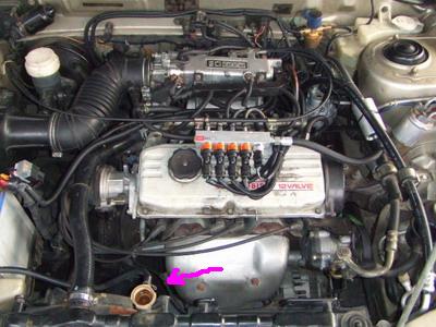

       ผมจะติด AF แต่ไม่รู้ว่า O2 อยู่ตรงไหนช่วยชี้แนะด้วยครับ ขอบคุณมากครับ

       อยู่บริเวณท่อไอเสียด้านหน้ารถครับ
 จาก อีคาร์ 69
 อาทิตย์, 28/5/2549
02:09
221.128.90.200
       ขอยืมรูปรถใครก็ไม่ทราบด้วยนะครับ
อยู่ตรงท่อร่วมไอเสีย ที่ลูกศรชี้จะมีสายไฟยึดกับฝาครอบเขาควาย
สายเนี่ยแหละครับ อ๊อกซิเจนเซ็นเซอร์
แต่... แต่... และก็แต่....
ผมเพิ่งค้นพบสัจธรรมเกี่ยวกับเซ็นเซอร์ตัวนี้ (ถ้ามันมีสาย 2 เส้น น้ำเงินกับขาว)
ว่ามันใช้งานเอามาต่อ A/F Meter หรือ Lamda Control แบบรถอื่น ๆ ไม่ได้
เพราะโดยทั่วไปจะมีไฟ 0-1 โวลท์ออกมาเส้นนึงเมื่อเทียบกับกราวด์(ขั้วลบ)ของรถ
แต่เซ็นเซอร์ตัวนี้ต้องวัดทั้งสองเส้น จึงจะมีไฟเหมือนรถอื่น ๆ
จะใช้ขั้วลบของแบตหรือกราวด์ตัวถังรถไม่ได้ครับ
ไม่รู้ถูกผิด เจ้าของรถช่วยวัดดูด้วยนะครับ

       เส้นสีน้ำเงิน จะจ่ายสัญญาณ 0-1 โวลต์ครับ (ของผมเอาจากเส้นนี้ไปใช้เส้นเดียว กับ AF)
ส่วนสีขาว น่าจะเป็นสายสำหรับเบิร์น ให้ O2 Sensor เข้าสู่อุณหภูมิทำงานได้เร็วขึ้นอ่ะครับ
