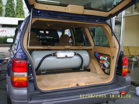

       อีกรูปนึง รถรุ่นนี้ท้ายรถกว้าง และยังสามารถพับเบาะหลังเพื่อหยิบของจากด้านในรถได้ด้วย พื้นที่ใช้สอยยังพอมีเหลือให้ขนสัมภาระพอสมควร เหมาะกับครอบครัวเล็ก ๆ ครับ

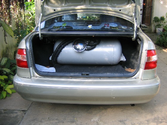

       รถผมถัง ลินเฮง 55ลิตร ใส่ โตโยต้าโคโรล่าตองหนึ่ง
สามารถซุกถังเข้าไปได้จนสุด ชิดเบาะหลัง เพราะรถรุ่นนี้ทรังค์เล็กอยู่แล้ว แต่ยังเหลือที่
พอจะใส่จักรยานเด็ก(แบบพับไม่ได้)เข้าไปในท้ายรถได้ โดยถอดล้อหน้าออก
ตอนใส่ลังเลอยู่ว่าจะเล่นถัง 77 ลิตรดีหรือไม่ แต่คิดไปคิดมา แค่ถังเล็กก็วิ่งถึงจุดเติมแก๊สต่างๆ
ในต่างจังหวัดได้เหมือนกัน และถึงจะใช้ถังใหญ่ก็ต้องแวะเติมจุดเดียวกันอยู่ดี
แก๊ส 1ถังวิ่งได้ +400 ก.ม. ครับ ตอนนี้ยังไม่เคยลองวิ่งจนหมด
รถมีอาการท้ายห้อยเล็กน้อย แต่ตอนนี้ไปยกขึ้นมาเรียบร้อยแล้วครับ
อีกคันเป็น Benz W123 ติดถัง สหมิตร 75 ลิตร ตอนติดต้องการใส่ถังให้ใหญ่ที่สุด
แต่ช่างบอกใส่ใหญ่กว่า 75 ลิตรไม่ได้แล้ว ทั้งที่ท้ายรถมีขนาดใหญ่ เพราะติดเรื่องความสูง

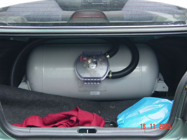

       ของผม มัลติวาล์ว 77ล วิ่งไป 740กมแล้วเริ่มมีอาการเร่งไม่ขึ้นแต่ยังรักษาความเร็วไปได้ เดาว่าน่าจะได้ซัก 760 กมเต็มที่ แต่เพิ่งจูนgasมาใหม่ยังไม่เข้าที่ corolla hitorque 1.6 auto เติมเต็มถังท้ายยุบลงไปจากเดิม 1.5 นิ้วได้ แต่ไม่ไปยกท้ายครับ ขับก็ไม่มีปัญหาอะไร ไม่เคยมีปัญแก๊สหมดกลางทางเสียที ไปได้ทุกที่ครับ ติดแล้วเหลือที่เก็บของอีกพอสมควร ใส่เสื้อผ้าไปเที่ยว 1 อาทิตย์ได้สบาย
