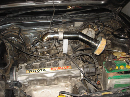

       นี่ก็เครื่องคาบูเรเตอร์เหมือนกัน เจาะทำไมครับเสียของ เรามาย้ายมิกกันดีกว่า
