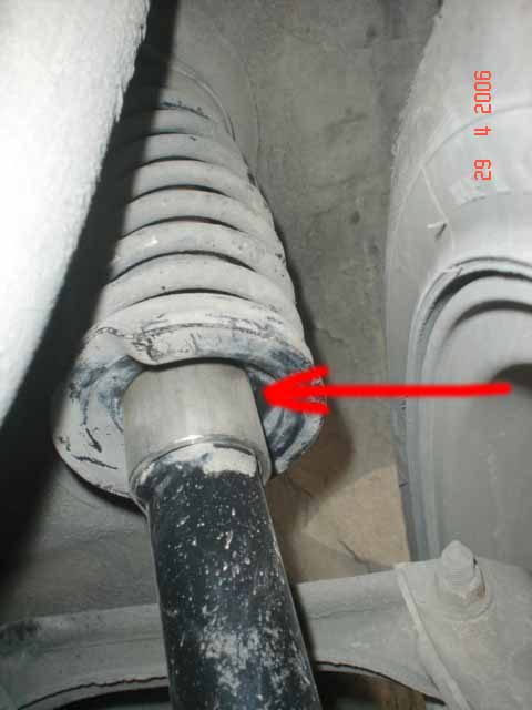

soluna ท้ายห้อย รบกวน จารย์ขี้แนะด้วย

       1. เสริมสเปเซอร์ให้สูงขึ้นครับ หรือ
2. เปลี่ยนสปริงให้แข็งกว่าเดิม
 ศุกร์, 26/5/2549
12:49
125.24.96.177
       ใช่โซลูน่า ท้ายหยดน้ำหรือเปล่าครับ รุ่นนี้เสริมเสปย์เซอร์ไม่ได้ครับ ด้านหลังเป็นแบบคานแข็ง
ลองเอาสปริงไปเทียบกับของ วีออสดูครับ ถ้า สปริงวีออส หนากว่า + สูงกว่า แต่เบ้าเท่ากัน ใส่แทนกันได้เลยครับ ของวีออสแข็งเป๊กเลย

       เสริมสเปเซอร์ ฐานลองสปริงล่างก็ได้คับ ก่อนไปเสริม แนะนำให้เติมแก๊สเต็มถัง น้ำมันครึ่งถังก่อนนะคับ จะได้ไม่ต้องเลื่อนหลายเที่ยว
 ศุกร์, 26/5/2549
16:15
125.24.96.177
       มีปรมามจารย์ด้านช่วงล่างกระซิบผมมาว่าผม จำผิด(น้าเหลิม) ของโซลูน่ากับ วีออสจะไม่เหมือนกัน ถ้าเกิด ถาดล่างสามารถถอดได้ ก็ เสริมได้แบบรูปเลยครับ แต่หากว่า ไม่ได้ก็เสริมด้านบน คงต้องให้ช่างงที่ทำช่วงล่างโดยตรงดูครับ มันทำได้หลายแบบ

61.90.144.82
ถูกครับ
วี่ออสกับโซลูน่าใช็สปริงร่วมกันไม่ได้
เลื่อนเบ้าโช๊คล่างดีที่สุดแล้วครับ
สปริงจะแข๊งเพิ่มขึ้นมาเองเพราะค่าพรีโหลดมากขึ้น
อย่าลืมอัดนำ้มันหรือและแก็สเพิ่มที่โช๊คอัพด้วย เพราะสปริงแข๊งขึ้นต้องใช็โช๊คที่หนืดมากขึ้นด้วย
ไม่งั้นหน่วงไม่อยู่
ถ้าจะทำเป็นโช๊คแก็ส ก็เลือกร้านที่สามารถอัดแก็สไนโตรเจนแท้นะครับ
อย่าไปเข้าร้านที่ใช้คาบอนไดออกไซค์จากนำ้แข๊งแห้ง
