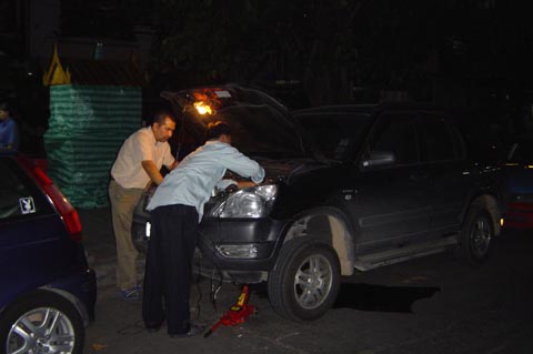

       ตอนผมมาถึง พบกับครูแอ้ม กะพี่นิกเจ้าของรถ เริ่มทำกันไปก่อนบ้างแล้ว
 จาก K_CAMRY_TAC#XX
 ศุกร์, 26/5/2549
11:43
161.200.255.164
       มาถึงครูผมไม่พูดไม่จา ไอ้เคมึงมาช้ากูงอน ปล่อยกูร่ายมนต์อยู่คนเดียวกูเหนื่อยนะ

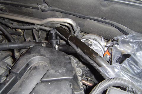

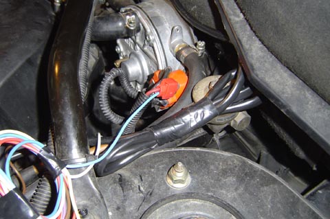

       ตัวเพาเวอร์วาล์ว สเตปปิ้งมอเตอร์ติดตั้งเสร็จโดยครูแอ้มผมก่อนแระ เพราะผมมาช้ามาก ๆ
เพาเวอร์วาล์วแบบ สเตปปิ้งมอเตอร์ 255 สเตป ถูกติดตั้งไปแทนเพาเวอร์วาล์วแบบเกลียวละเอียด

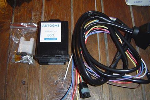

       เรียนเชิญ CRV 2004 พบกับ แรมด้า คอนโทร ออโต้แก๊ส ครับ

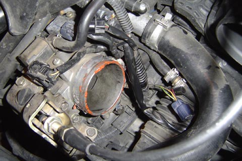

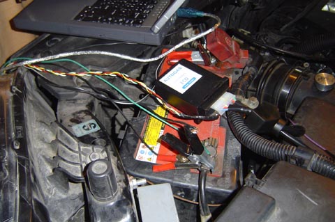

       ขั้นตอนต่อไปก็พ่วงสัญญาณครับ สัญญาณที่ช่างบ้านนอกเรียกว่า TPS ช่างศูนย์ฮอนด้าเรียก TP Sensor ผมเรียก ท๊อดเท่นเซ็นเซอร์คับ เอ่อ ช่างวิศวบางท่านจะเรียกว่าบัดเตอร์ฟราย ผมคิดว่าคงจะเป็นยี่ห้อไม้ปิ้งปอง เอาสัญญาณ VTA จาก ท๊อดเท่นเซ็นเซอร์ มาเข้าสายสีม่วง กับ กล่อง แรมด้าคอนโทรนะครับ

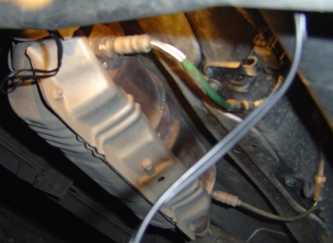

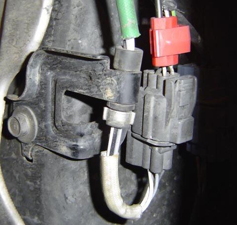

อีกเซนเซอร์ที่สำคัญนะครับ คือ อ๊อกซิเจนเซนเซอร์ หรือ O2 หรือเซ็นเซอร์ท่อไอเสีย ถูกใจอันไหนเรียกอันนั้น
สายสีขาวของกล่อง แรมด้าคอนโทรต่อกับสายสัญญาณ Ox ของเซ็นเซอร์ครับ
รุ่นนี้มี อ๊อกซิเจนเซนเซอร์ 2 ตัว หน้าแคท กับหลังแคท เอาตัวหน้านะคับ ต้องต่อไว้กะตัวหน้า

       ต่อพ่วงสายด้วยแทบปิ้งครับ

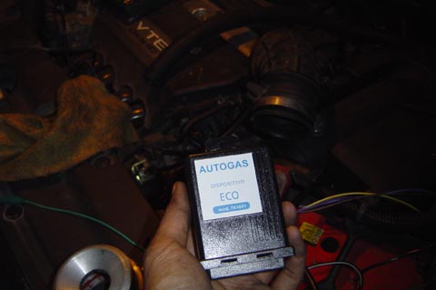

       สายสีฟ้าของกล่องแรมด้าคอนโทรก็ต่อไว้กะติ๊กแก๊ส คือทำงานพร้อมระบบแก๊ส

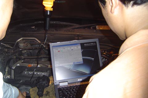

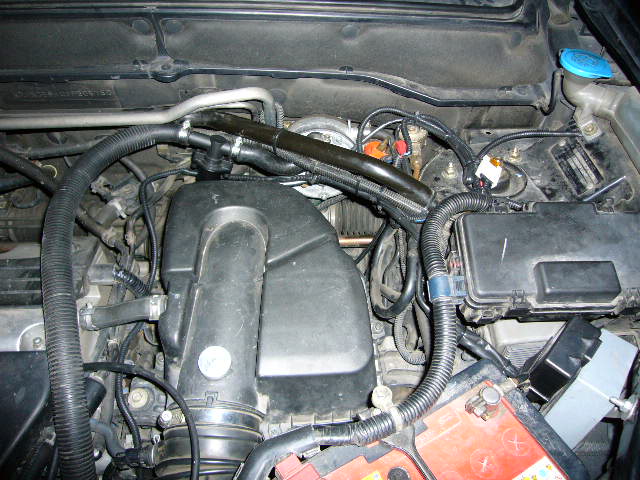

       ทุกอย่างพร้อม ก็สตาร์ทเครื่องต่อสายจูนได้
 จาก K_CAMRY_TAC#XX
 ศุกร์, 26/5/2549
12:05
161.200.255.164
       สุดท้ายก็ต้องใช้คอมจูน ครับ ใคร ๆ ก็มีโปรแกรมจูนได้แต่จะขลังไม่ขลัง ครูแอ้มก็เรียกขุนแผน มาลงอักขระ จูนเนียลไม่พอ ต้องขลังด้วย

       สรุป
CRV คันนี้ก็จบลงด้วยดีครับ วิ่งดี สตาร์ทแก๊สได้ ความประหยัดมาอัตตราเร่งดี
ชี้แจงค่าใช้จ่ายนะครับ 3000 บาท แบ่งเป็นค่าตัว แรมด้าคอนโทร 2500 บาท ค่าครูแอ้มสั่งการ 500 บาท

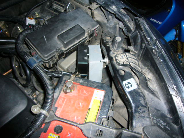

       งานเก็บแล้วครับจารย์แอ้ม ได้แค่นี้(ไม่รู้รูปมาหรือเปล่า)แต่ไม่ใช่ฝ๊มือผมนะ

       อีกภาพครับ ก่อนเก็บงานกับหลังเก็บความเขรอะไม่ได้แตกต่างเลย คูณเคไม่บอกก่อนนี่หน่าว่าจะมีการชักรูปจะได้เอาไปใส่ตระกร้าล้างน้ำ โรยผักชีกันก่อนช่วงนี้นฝตกบ่อยและมีการขยายถนนแถวบ้านเลยเละไปหน่อย (อ้างไปเรื่อยจริงๆขี้เกียจล้าง)
