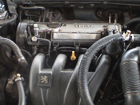

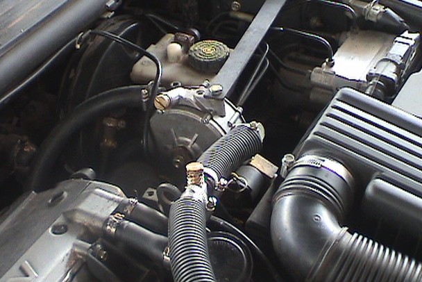

       พี่แอ้มครับ คันนี้ติดที่อุดร Back fire ท่อไอดีระเบิด Mixer ติดไว้หน้าลิ้นปีกผีเสื้อ (ผมขอให้ช่างติดหลังกรอง เขาบอกว่าทำไม่ได้ ) ซวยครับ ท่อไอดีเหล็กก็ไม่มี ท่อไอดีพลาสติคอันใหม่ก็ 12000 บาท
ถ้า Back fire อีกครั้งก็ต้องนั่งร้องให้ ทำไงดี

       ถ้าเป็นไปได้ (พอมีงบเหลือ) อยากให้ติดเป็นระบบหัวฉีดแก๊ซ จะให้ประสิทธิภาพไม่แพ้เบนซิน ไม่ใช้หม้อต้มแบบที่ติดอยู่ในขณะนี้ แต่จะเป็นท่ออุ่นด้วยน้ำร้อน เป็นท่อยางกลมๆ ขนาดประมาณท่อน้ำยาแอร์มีแป๊ปทองแดงสำหรับให้แก๊ซวิ่งอยู่ข่างใน คุณมีถังแก๊ซอยู่แล้ว จ่ายเพิ่มเฉพาะชุดหัวฉีดประมาณ 30,000 บาท ติดได้ที่อู่ www.gmcworkshop.com ศึกษาข้อมูลแก๊ซระบบหัวฉีดได้ที่
www.greenfuel.org.com ใน secton FAQs และที่ www.lpg-vehicles.co.uk ใน section Autogas conversion

       ท่อรุ่นนี้ ตีไม่ยากครับ
ขับเข้ากทม หาซื้อตามอู่ซีตรองหรือเปโย น่าจะพอดี

       คันนี้ Back Fire ท่อไอดีแตกหลุดออกมา 1 ชิ้น เห็นว่ารูเท่ากำปั้น
เจ้าของอยากติดศีรษะฉีด OTOP ของไทย
ติดแล้วไม่เนียน คงต้องกลับไปย้าย Mix ตามที่ อ.แอ้มบอกครับ

       ตค 10 ใช่ครับ ติดที่ร้าน ป... อุดรครับ สั่งตีท่อ ไอดีใหม่ ทางกทม.ตอบมาว่าทำให้ไม่ได้ หัวฉีดฝังที่ท่อไอดี

       งั้นรบกวน P406 ตรวจสอบระบบน้ำมันให้สมบูรณ์ครับ
ก่อนการกลับมาดมแก๊สเหมือนเดิม
