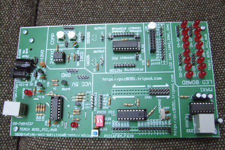

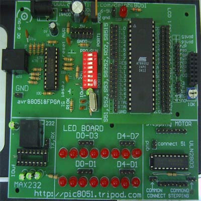

       ค่า c คือค่า 10uf ครับ ค่านี้แน่นอนครับ เพราะตัวผมเองทำบอร์ดประเภทนี้ส่ง บ้านหม้ออยุ่ครับ ลองดูรุปละกัน บอร์ดของผมทุกบอร์ดใช้ตัวนี้อยู่ สายถ้าทำเองแค่ 50 บาท รวมชิพด้วย

       ถามว่าใช่ค่าอื่นได้รึเปล่า ก็สามารถใช้ได้ครับ เพราะ มันแค่เอา ตัว c มากลับสัญญาณไฟนั้นเอง เป็นไฟลบ 12v และ ไฟบวก 12v หากดูดีๆ จะเห็นว่าขา 16 เป็นไฟบวกแต่ทำไมต้องต่อเข้าขั้วลบของตัว c แล้วทำไม ขา 15 ต่อ gnd ทำไมต้องต่อเข้าขั้วบวกตัว c ซึ่งจริงๆ แล้ว เขาไม่ต่อกันแบบนี้ ยกเว้นจะให้ไฟกลับขั้ว(สร้างไฟลบ)
