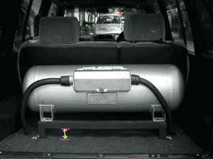

       ติดถังแก็สให้สูงขึ้นนิดนึงครับ เพราะเว่าจะได้เอาแขนสอดไปดึงสลักเบาะหลังรถได้ง่ายขึ้น

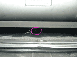

       นี่ครับเวลาสอดแขนไปจะได้ดึงตรงนี้ได้สะดวก

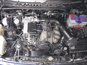

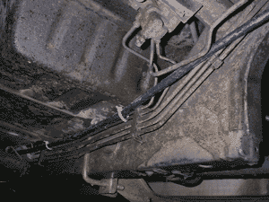

       เดินท่อส่งเรียบร้อยดี ในระดับหนึ่งครับ มีการร้อยสอดท่อเข้ากับสายเพื่อกันท่อทองเหลืองด้วย ดูโอฯมั๊ยครับ

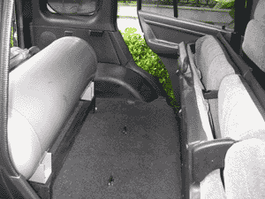

       ถ้าไปออกทริปแค่สองคน สวีทวี๊ดวิ๊ว ก็จะมีพื้นที่ใส่สัมภาระได้ประมาณนี้ล่ะครับ

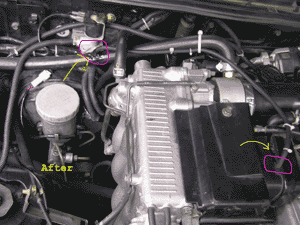

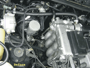

       รูปตอนติดแบบ Fix ครั้งแรกครับ แต่ขับๆ ไปบางทีเครื่องดับเวลาเบา
 จาก ดุ๋ย
 ศุกร์, 26/5/2549
02:18
124.121.121.127
       นี่พี่เขาปรับนู่นนี้และก็เพิ่มสายส่งแก็สมาให้ตัวปั๊มอากาศ ตอนนี้ก็โอเคดีครับไม่มีปัญหาอะไรดี กว่าจะเรียบร้อย จูนนู่นจูนนี่จน OK. จากตอนแรกติดมารถกินแก็สไป 5.5 km/L ตอนนี้ ได้ประมาณ 6.89 km/L ครับผม ร้านนี้เขาก็โอเคดีผมจู้จี้จะปรับนู่นปรับนี่เขาก็ไม่ว่า ติดมา 16,000 ครับ ร้าน VC ปทุมธานีครับ ถ้าเข้า ม.รังสิตทางด้านหลังเมืองเอก ก็จะเห็นครับ (เลยจากทางเข้าถนนพหลโยธิน-วิภาวดี-รังสิต มาตรงสี่แยกฟิวเจอร์ก็ชิดซ้ายขับเลยตลาดไป ข้ามสะพานแรก แล้วชิดซ้ายเลี้ยวตรงใต้สะพานที่สอง ร้านอยู่ทางซ้ายมือครับติดโรงแรม อะไรไม่รู่อินๆ นี่ล่ะอย่าเลี้ยวผิดละกัน เดี๋ยวเข้าโรงแรมไปใครมาเห็นเข้าล่ะแย่เลย
