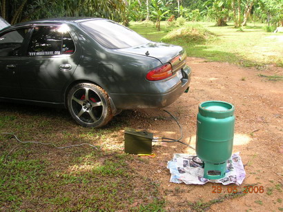

       ไปติด "GAS" มาครับเพราะเห็นแต่ละท่านโพส์ ...โลละ 1 บาท...กิเลศกินสมองซะ...วิ่งเช็คซะหลายวัน...สรุปว่าติด...พอติดเสร็จแล้ววิ่งไปเช็คไปตกโลละ 1.15 บาท...เสียอย่างเดียวลำพูนไม่มีสถานีบริการต้องวิ่งไปเติมที่เชียงใหม่....ไปกลับ 60 กว่าโล...เสียฟรีไป 69 บาท
อยากทำชุดถ่ายถังแบบของคุณ แอ้ม LPG บ้างจัง...ขอรายละเอียดการทำและงบประมาณได้ไหมครับคุณ แอ้ม LPG หรือถ้ามีขายราคาเท่าไหร่ครับ...

ปั๊ม ถ้าไม่ไช่ของ Bosch ม่ค่อยได้ผลครับ ปั๊มเท่าไรก็ไม่เข้า สู้ น้ำข็งกะน้ำร้อนไม่ได้ ไม่ถึง 10 นาที หมดตูด 555

       ง่ายขนาดนั้นเลยเหรอครับ คุณ ek186 ผมเคยลองนะ ใช้พรมมัดรอบถัง 15 กก. แล้วเอาน้ำร้อนราด หมดน้ำร้อนไป 2 กาละมัง เติมได้ครึ่งถึงเอง อีกครึ่งถัง ไม่ออก น้ำร้อนราดยังไงก็ไม่ออก สงสัยถังในรถน่าจะร้อนเกินไป เดี๋ยวว่าง ๆ จะลองหาซื้อถุงน้ำร้อนเหมือนคุณ ek 186 บอก อ้อ..ลืมไป แล้วเอาถุงน้ำแข็งวางบนถังในรถ แล้วรถมันไม่แฉะเหรอครับ

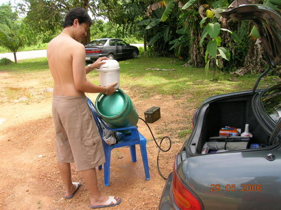

       ดูจากในภาพ คุณป๋อม ใช้น้ำจากกระติกน้ำร้อนเนี่ยนะ ทำยังไง มีเทคนิคพิเศษอะไรหรือเปล่า ช่วยบอกเป็นวิทยาทานแก่ผู้ไม่รู้ด้วยครับ จะเอาเป็นตัวอย่าง ของผมน้ำ 2 กาละมัง ยังไม่หมดถังเลย

       ครับ ตอนแรกต่อผ่านชุดปั๊มมันไม่ยอมเข้า นั่งรอกว่าครึ่งชั่วโมง เลย ต่อตรงจากถังเข้ารถเลย โดยเอาน้ำแข็งไส่ถุง ไปวางบนถังในรถ ใช้ผ้ารองรอบ ๆ กันน้ำหยด จากนั้นก็เปิดวาวล์ที่ถังแก็สบ้าน มันจะวิ่งไปได้สักพักแล้วก็หมดแรง จากนั้นเพิ่มความร้อนให้ถังบ้านโดยเทน้ำร้อน เพื่อให้ก๊าชในถังขยายตัว จนสามารถดันเช็กวาล์ว เข้าไปในถังรถได้ ใช้น้ำร้อน 2 กระติกครับ หมดถังเลย

       สอบถามผู้รู้ท่านบอกเพิ่มเติมดังนี้ครับ
รถเวลาเดินทางไกล ถังมันกระเด็นกระดอนตลอดทาง ก่อนอัดถ่ายถัง ต้อง เอาไขควงทิ่มรู เติมมันทีหนึ่งระบายความดัน ไม่เช่นนั้นมันจะไม่เข้าเลย หรือเข้าน้อยมาก

       เรียนคุณหนุ่ย
ไม่ต้องเอาพรมมัดครับ ใช้ถุงร้อนใบใหญ่ๆ ใส่น้ำร้อนๆ วางบนก้นถังครับ ส่วนน้ำแข็งใส่ถุงก่อนแล้วก็แบบคุณป้อมบอกคือเอาผ้าซับไว้หน่อยอย่าให้แฉะ ครับ
