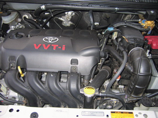

       VIOS 1.5E 2004 วิ่งไป 60000 กม. แล้ว
ติดระบบหัวฉีดแยกมา ราคา 40000 ถ้วน แถมแก็ส 1ถัง เต็ม
รายระเอียดมีค่อนข้างมาก ขออนุญาตไม่กล่าวถึง ใช้เวลาติดตั้งไป 15 ชม.เต็มๆ...
ผลออกมาพอใจมากครับ
ระบบที่ใช้ เป็นระบบ auto ที่ต้อง start ด้วย น้ำมันก่อนทุกครั้ง (ไม่สามารถ start ด้วยแก็สได้ ) หลังจากนั้น 1- 2 นาที ก็เปลี่ยนไปเป็นแก็สอัตโนมัติ เสียอย่างเดียวแวลาแก็สหมดไม่เปลี่ยนเป็นเป็นน้ำมันแบบอัตโนมัติ เจ้าของร้านบอกก็อย่าวิ่งให้แก็สหมดมดถังซิ...ว่าเข้าไปนั่น(น่าจะพูดเล่น แต่คงจะมีเหตุผลอื่นมากกว่า )
ผลการใช้ อัตราเร่งทั้งต้นและปลาย แทบดูไม่ออกว่าต่างกันเลย (ใช้แบบทั่วไปนะครับ ผมไม่ใช่คนตีนหนัก) วิ่งที่ 120-130 สบายๆ ไม่กล้าวิ่งมากกว่านี้ ไม่เคยครับ
รอบเบา เปิด-ปิดแอร์ ติดไฟแดง ไม่มีอาการผิดปกติ ไม่กระตุก
การเปลี่ยน จากแก็ส-น้ำมัน น้ำมัน-แก็ส ไม่มีอาการอาไรให้สังเกตเลย นิ่งมาก
แฟนผมขับแล้วบอกว่าแทบไม่น่าเชื่อว่าใช้แก็สนะเนี่ย...
สรุปแล้วเหมือนใช้น้ำมันมากๆ แรงไม่ตก เร่งได้ดี
อัตราการสิ้นเปลือง ตอนใช้น้ำมัน 13-14 โล / ลิตร ( 91 )
อัตราการสิ้นเปลือง ตอนใช้แก็ส
ใช้มาไม่กี่วัน วิ่งไป 320 กม. แล้วลอง เติมแก็ส ใช้ไป 27 ลิตร ราคา 278 บาท (ต่าวจังหวัด 10.30 /ลิตร ) = 11.85 โล/ลิตร หรือ เท่ากับ 0.87 บาท/โล ..ว้าวโค..ตร ประหยัดเลย
ในระยะยาว ถ้าเป็นแบบนี้ 10 เดือน ผมก็คืนทุนแล้วครับ
ส่วนอายุของเครื่องยนต์ที่เป็นห่วงและกังวลกัน ช่างบอกว่า start ด้วนน้ำมันทุกครั้ง รับรอง ใช้ได้10 ปี เลย (คุยหรือเปล่าก็ไม่รู้ ..) จึงต้องบังคับไว้ว่าไม่ให้ start ด้วยแก็ส ถ้าเป็นจริง ผมคงประหยัดน้ำมันไปหลายแสนบาท แล้วมากยกเครื่องไม่กี่หมื่น..สุดคุ้มครับ

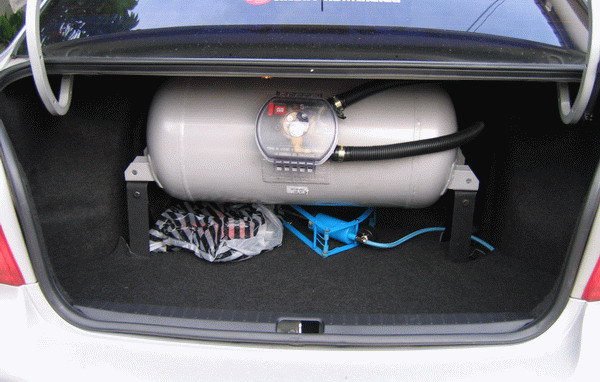

       ถัง 55 ลิคร multivale ที่ใต้ถัง เขาจะทำยกสูงให้มีช่องว่าเล็กน้อยไว้ใส่ของได้บ้าง ทำให้มีเนื้อที่มากขึ้นอีกนิด

       multivale เป็นยี่ห้อ BRC ไม่รู้ว่าดหรือเปล่า

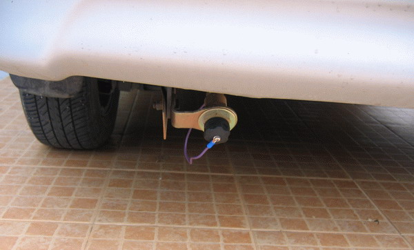

       ที่เติมแก็สมองเห็น ดูไม่ค่อยดีใช้สายไฟมา ผูกไว้ว่าจะหามาเปลี่ยนให้ดูดีหน่อย

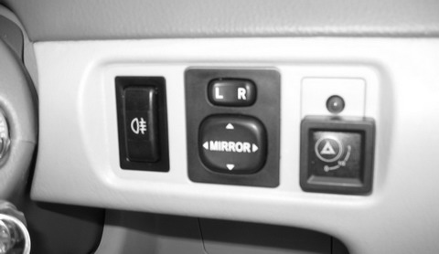

       เป็นauto awitch และ ไฟบอกระดับแก็ส แต่ไมค่อยแม่น เหลือไฟดวงเดียว แต่ยังวิ่งได้อีกมาก

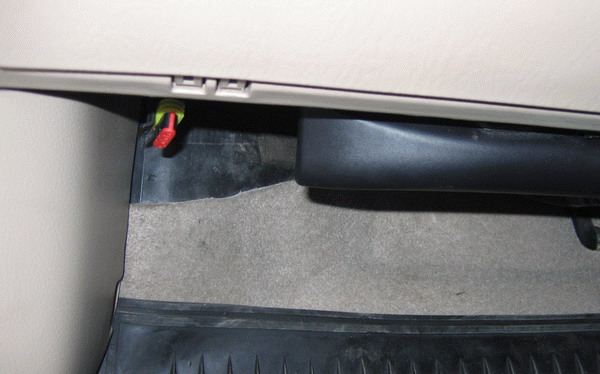

       ECU เก็บไว้ในรถ ใต้ คอนโซลด้านคนนั่งคู่คนขับ ก้มไปมองจึงจะเห็นหัวต่อสีแดงๆ

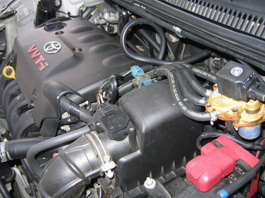

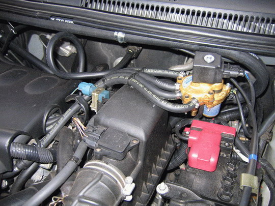

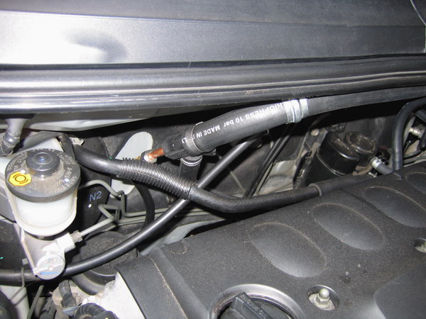

       ท่อสีดำ ติดขนานขอบด้านใน เป็นหม้อต้ม
ตอนนี้คงรู้แล้วนะครับ ว่าเป็นยี่ห้ออะไร

       สีทองนั่นก็เป็นหัวฉีด

       คูใกล้อีกนิดก็ดี

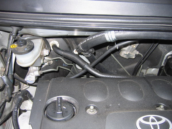

       ดูให้เห็นการวางของชุดหัวฉีด และ สายหม้อต้ม มุมกว้าง

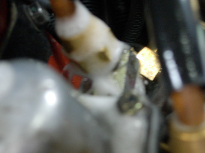

       ดูข้อต่อตรงที่ก่อนจะเข้าหม้อต้ม ตรงนี้แหละที่เสียเวลานาน ( รั่ว ) จนต้องเปลี่ยนชุดใหมามาใส่
