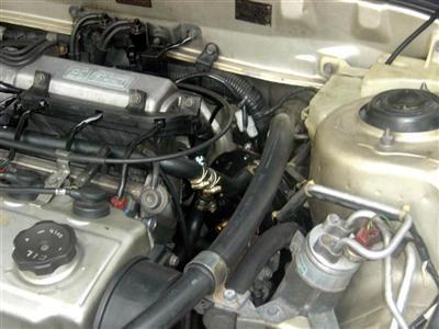

       ผมใช้ Mitsubishi Lancer GLXI เครื่อง 1,500 ติดหม้อ British Autogas แต่ช่างเขาไม่ได้ตัดหรือหลอกหัวฉีดให้ ผมรู้สึกว่าน้ำมันหายนะ แต่ก็คิดว่ามันอาจระเหยเอง (ทำไมมันระเหยเร็วจังเลย..สงสัย) พอมาเจอใน Gasthai.com ถึงรู้ว่าน้ำมันหายจริงๆ...ผมวัด Resistance ของหัวฉีดดูอยู่ที่ 30 Ohm ยังไม่ได้ต่อชุดหลอกหัวฉีดเลย แต่ลองถอดสายไฟของหัวฉีดออกทั้ง 4 ตัวแล้ว สตาร์ทเครื่องดู...ก็ไม่เป็นไร...เลยลองวิ่งดู...ไปกลับที่ทำงานประมาณวันละ 10 โลได้ 3 วันแล้วก็ไม่เป็นไร....
อยากถามว่าจะเป็นไรไหม?? ถ้าถอดสายออกเฉยๆไม่ได้ต่อหลอกหัวฉีด...

       รุ่นนี้ไม่ต้องหลอกหัวฉีดก้อได้ครับ เข้าใจว่าที่ร้านตัดแต่ปั๊มติ๊ก วิธีแก้ ทำได้สองแบบคือ
๑. ตัดไฟเข้าหัวฉีด ให้หัวฉีดไม่ยก
๒. ติดติ๊กน้ำมัน
หรือถ้าไม่คิดมากก้อคิดว่าใช้น้ำมันเข้าไปผสมบ้างพอสบายใจ แต่ไม่สบายกระเป๋าเท่าไร ก้อช่างมันเถอะครับ

       ตัดไฟ จ่ายหัวฉีดดีที่สุด รู้สึกว่าไป enging จะโชว์นะ

203.118.120.141
