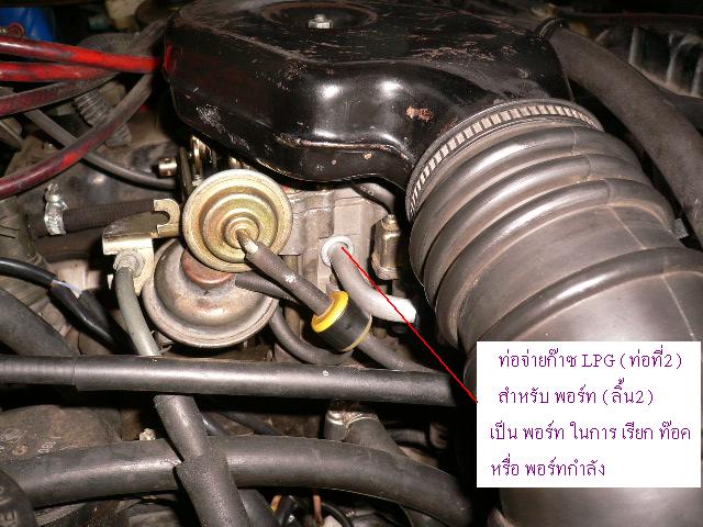

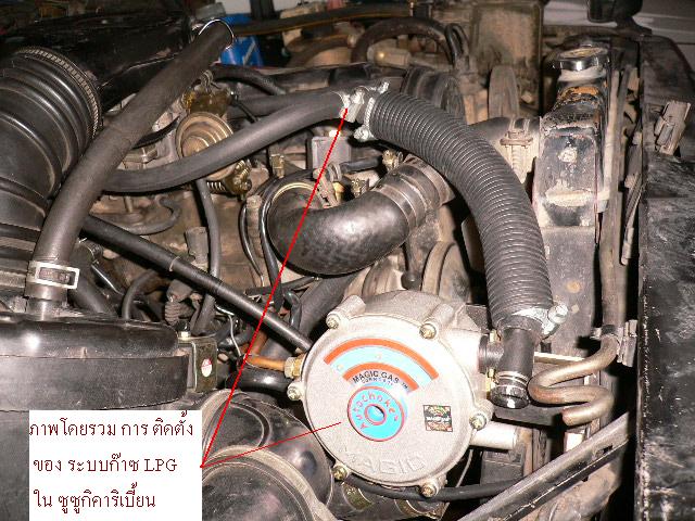

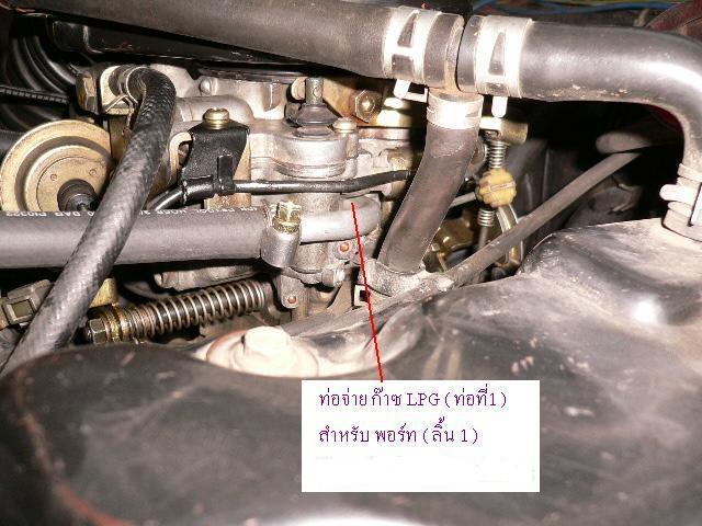

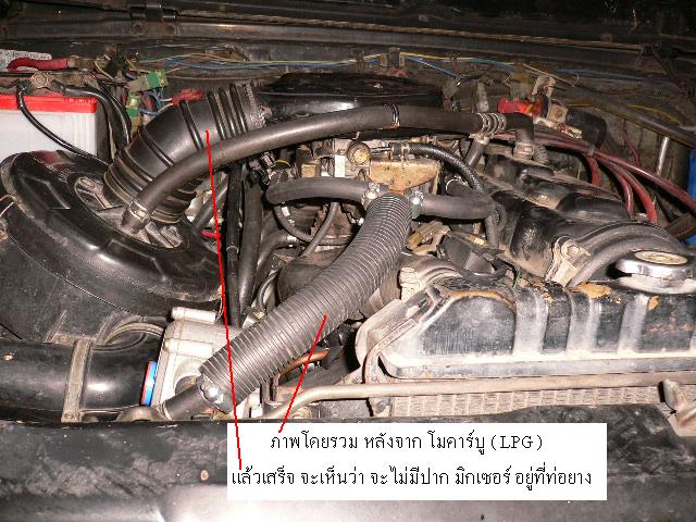

       ผมใช้รถ suzuki คาลิเบียน ติดแก๊สถัง 75 ลิตร ไม่ได้ใช้มิกเซอร์ โดยการเจาะเข้าคาบูโดยตรง สามารถติด แลมด้าคอนโทรล สเตปปิ้ง ได้หรือป่าวครับ และ มันจะประหยัดและแรง กว่าเดิมเท่าไร ตอนนี้ผมวิ่งได้ประมาณ กิโลละ 1 บาท เครื่อง 1300 CC

       รูปที่ 3

       รูปที่2

       รูปที่ 3

       รูปที่3

       รูปที่4
 จาก แอ้ม จอมหลอกลวง
 พฤหัสบดี, 25/5/2549
12:32
61.19.55.143
       ไม่แรงขึ้นแน่
แต่ พูดได้ว่า จ่ายถูกต้องขึ้น
สิ่งที่ขาด คือ
โอทู ต้องฝังเอง
ท่อ สามแยกชนิดที่ติดอยู่นั้น ไม่ใช่แบบที่ถูก แบบที่ถูกต้องคือ ลักษณะตัว Y
