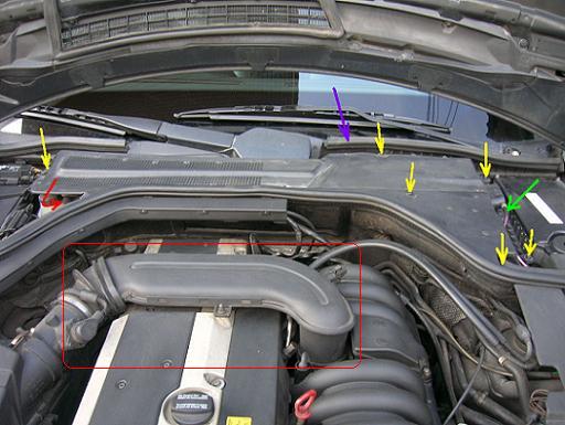

       เจ้าปลาวาฬ ควรใช้วาริดีกว่า อย่างน้อยก็มีโอกาสแบ็คได้น้อยก่วา การตัดต่อระบบไฟฟ้าก็ต้องระมัดระวังนะครับ และควรเปลี่ยนท่อพลาสติกที่ต่อไปที่กรองอากาศเป็นโลหะดีกว่า เปลี่ยนก่อนแบ็ค ดีกว่า แบ็คแล้วมาเปลี่ยน
 จาก พล
 เสาร์, 27/5/2549
21:51
61.47.109.92
       (อย่าเพิ่งงงนะครับ ยืมรูปเค้ามา) ท่อพลาสติกที่ไปกรองอากาศมันเป็นท่อแบนๆ น่ะครับ(ในวงสีแดง) ถ้าเปลี่ยนเป็นกลมจะติดฝากระโปรง ติดโบล์วออฟวาล์วจะช่วยได้บ้างมั้ยครับ อีกอย่างที่กังวลคือคอไอดีเป็นพลาสติกอายุตั้ง 10 ปี แล้ว กลัวแตก ทำอย่างไรดีครับ
