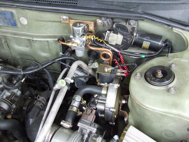

รูป presea r11 ติดแก๊สที่สันติการช่าง
จาก บอย r11
พฤหัสบดีที่ , 25/5/2549
เวลา : 10:56
210.4.140.178
อ่านแล้ว = 2631 ครั้ง

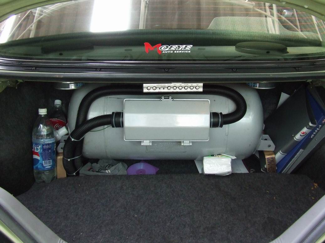

       ไปติดที่ร้านสันติการช่างมาเมื่อวันที่ 6.5.49 ที่ผ่านมาเลยเอารูปมาให้ดูกันครับ
ภาพแรกเป็นถังสหมิตรขนาด 58 ลิตร
 จาก บอย r11

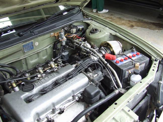

       อ้าวดูกันที่ห้องเครื่อง
 จาก บอย r11
 พฤหัสบดี, 25/5/2549
10:58
210.4.140.178

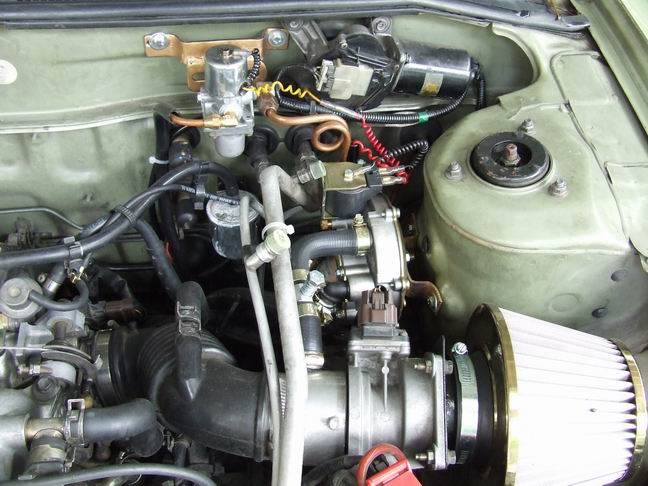

       อีกมุม

       เอาอีก
 จาก บอย r11
 พฤหัสบดี, 25/5/2549
11:00
210.4.140.178
       เอาอีก

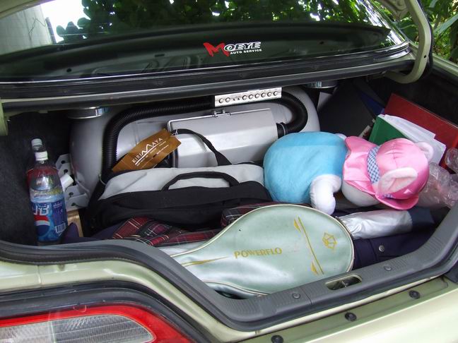

11:02
210.4.140.178
       มีแก๊สอยู่เต็มถังและน้ำมันอีกครึ่งถัง ได้โช๊ค+สปริงแข็งๆหน่อยท้ายก็ไม่ห้อยแล้ว

       สุดท้าย มาดูที่ถังอีกครั้ง
 จาก บอย r11
 พฤหัสบดี, 25/5/2549
11:06
210.4.140.178
       วิ่งไป กลับเขื่อนศรีฯเมื่อวันที่ 20-21 /5/49 ใช้แก๊สไป 40 ลิตรโดยประมาณ วิ่งได้ 402 กิโล

       เดี๋ยวนี้สันติ ย้ายมิกซ์แล้วซะด้วย ไม่เครดิตผู้คิดค้นซักหน่อยเหรอครับ อิอิ

       อ้าวเมื่อก่อนเขาไม่ได้วางมิกแบบนี้หรอคุณนัน(ผมไปติดก็เพราะโทรไปหาคุณนัน)

       ถามคุณนันSR20-หูกวาง(แฟน)คลับ
"ภาพแรกเป็นถังสหมิตรขนาด 58 ลิตร" การจัดวางท่อ
 จาก นันSR20(หูกวางคลับ)
 พฤหัสบดี, 25/5/2549
11:56
61.47.124.29
       คตท9 วางแบบนี้ดีครับ เมื่อก่อนวางหน้าลิ้นผีเสื้อ
คตท10 วางท่อแบบในภาพไม่สมควรครับ เพราะ LPG หนักกว่าอากาศ ดังนั้นถ้าเกิดการรั่ว จะมีแก๊สไปกองอยู่ด้านบน ลงด้านล่างไม่ได้ ควรออ้อมลงมาด้านล้างแล้วลงใต้ท้องรถเลยครับ

       ขอบคุณครับคุณนันSR20-หูกวาง(แฟน)คลับ
 จาก ช่างมัน
 พฤหัสบดี, 25/5/2549
13:19
203.113.61.38
       แก๊สหนักกว่าอากาศและมีแรงดันมากเมื่อรั่วแล้วมันก็ดันออกเองมันไม่ค้างอยู่แล้ว
 จาก ช่างมัน
 พฤหัสบดี, 25/5/2549
13:19
203.113.61.38
 จาก แงซาย:Duke B14 TAC35
 พฤหัสบดี, 25/5/2549
13:53
203.144.155.135
ไม่ต้องย้ายท่อโปโลหรอกครับ มันลงตัวสวยงามอยู่แล้ว
ถ้าแก็สรั่วที่วาว มันก็จะไหลออกทางท่อล่างเองถ้ารั่วมากก็จะออกที่ท่อบนอีกท่อ
เพราะมันต่ออยู่กับฝาครอบวาวตัวเดียวกัน เปิดฝาดูแล้วจะร้อง อ๋อ
 พฤหัสบดี, 25/5/2549
13:53
203.144.155.135
 พฤหัสบดี, 25/5/2549
14:01
203.144.155.135
 จาก บอย r11
 พฤหัสบดี, 25/5/2549
15:20
203.144.176.178
       ผมคงไม่ไปทำอะไรมันแล้วล่ะครับ ขอบคุณสำหรับทุกๆความเห็นครับ
 จาก บอย r11
 พฤหัสบดี, 25/5/2549
15:20
203.144.176.178
 พฤหัสบดี, 25/5/2549
15:38
61.47.124.29
       แบบพี่ๆว่าครับถ้าทำมาแล้วก็ไม่ต้องย้าย แต่ถ้าจะให้ถูกต้องก่อนทำควรลงล่างไม่ใช่แขวนไว้ด้านบน

       อ้า....ครับ....น่าจะเป็นอย่างที่คุณนันว่าน่ะครับ....เพราะขี้เกียจแระ
