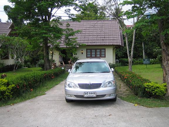

       รถผมเพิ่งติดแก๊ส เมื่อวานนี้ เป็น คัมรี่2.4 Q รถซื้อมา 2 ปี วิ่ง 40000 กิโล ไปติดระบบ ฟิกซ์ มิกเซอร์ ติดเสร็จ3 ทุ่ม วิ่งน้ำมันก่อน 5 กิโล พอเติมแก็สเสร็จ วิ่งแก็ส ได้ประมาณ 5 กิโล บนโทลเวย์ ความเร็ว ประมาณ 80 สังเกตุรอบไม่นิ่ง รถเกิดน็อคดับ+ไฟโชว์เต็มหน้าปัทม์ สตาร์ททั้งแก๊ส ทั้งน้ำมัน ก็ไม่ติด เลยรีบชลอรถหลบข้างทาง เลยตามช่างมาดู ..ช่างแจ้งว่า ท่อไอดี รั่ว ของเดิม เป็นพลสติก ต้องเปลี่ยนเป็นเหล็ก...ถ้าเปลี่ยนแล้วจะเป็นอีกหรือเปล่า
ช่างเลยต้องลากเข้าอู่ ไปเปลี่ยน ไม่ทราบว่า ใครเคยติดแก๊สวันแรกแล้วเป็นอย่างผมบ้าง ยังหวาดเสียวไม่หายเลย..เพราะไม่มีความรู้เรื่องรถด้วย..
