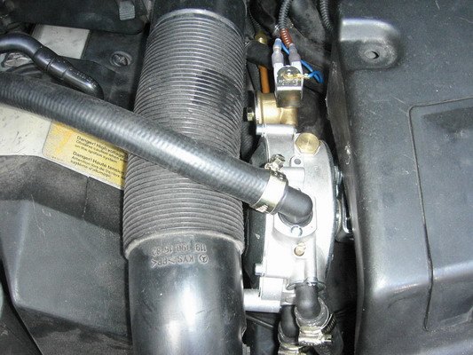

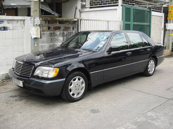

       500sel w140ไปแก้ไขงานที่ติดตั้งมาจากที่อื่นแต่งานไม่ดี วิ่ไม่ดี ต้นหายปลายหดเยอะถึง50% ผมถุกเปลี่ยนหม้อต้มเป็น British gas และดัดแปลง mixer นิดหน่อย มันฟาดผมไปหมื่นแปด แต่ก็ยังไม่จบต้องเที่ยวไล้เทียวขื่ออยู่เป็น10ครั้ง สุดท้ายผมไปที่ PTC Gas ในซอยอุดมสุข30 ช่างเปรมอรรถยาศัยดีมาก รับแก้ไขงานให้โดยเปลี่ยนหม้อต้มเป็น Tomaseto รุ่น super super และดัดแปลง mixer ให้ตามสูตรของเขา ใช้เวลาแก้ไขอยู่4วัน จ่ายค่าเสียหายไปหมื่นสอง แต่งานจบแฮะ ทั้งตีนต้นและปลาย แต่ด้อยกว่าน้ำมันนิดหน่อยพอรับได้เพระวิสัยแก๊สจะเทียบน้ำมันไม่ได้ เพิ่งออกจากPTC gasมาเมื่อวานนี้เอง ตอนนี้ขับแล้ว happyมากๆ แต่ไอ้ร้านปากซอยอุดมสุข36นี่ไม่ยอมรับเคลมหม้อต้มที่คุณภาพไม่ดีพอกะไอ้ตัวAuto switch ที่ใส่ให้ผมคืน ขอประนามอย่างยิ่ง ไม่ยอมรับผิดชอบงานชุ่ยๆของตัวเอง แรกๆก็บอกว่าได้ เพื่นๆพี่ๆน้องๆอย่าได้หลงเข้าไปนะจะเจ็บปวดทีหลัง

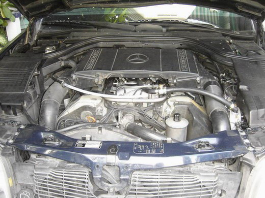

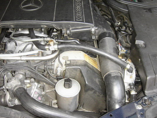

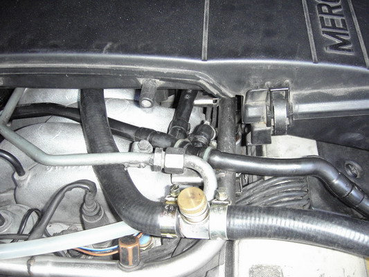

       คุณ4Aครับ หม้อต้มเก่าทีถอดออกยี่ห้อ British Gas คิดว่าจะประกาศขายได้เท่าไหร่ล่ะครับ.
คุณชาวแก๊สครับ ราคาที่จ่ายไปหมื่นสองนี่รวมหัวเทียนใหม่8หัวและยางโอริงหัวฉีดอีก4เส้นน่ะครับ ช่างเปรมอุตส่าห์เช็คเครื่องยนต์ให้ด้วยว่าอะไรเสียหายบ้าง คือเปลี่ยนหรือซ่อมแล้วประสิทธิภาพของแก๊สจะได้ดีขึ้นด้วยครับ
คุณในธรรมครับ ผมก็อยากจะเปลี่ยนเป็นหัวฉีด แต่ว่ากันว่าหัวฉีดละหมื่น 8สูบก็8หมื่น เลยเอาไว้ก่อนอยากลอง fix ดู ผีถึงป่าช้าแล้วนี่ ลองดูรูปซีครับ
