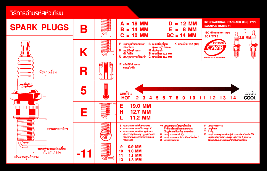

       หัวเทียนเย็นคือหัวเทียนที่ทนความร้อนได้สูง เหมาะกับรถที่ใช้ความเร็วสูง วิ่งทางไกล สำหรับรถที่ติดแก๊ส ของเดิมใช้เบอร์อะไรอยู่ก็เพิ่มขึ้นไปหนึ่งเบอร์ เช่น ใช้เบอร์ 5 อยู่ก้เปลี่ยนเป็นเบอร์ 6 ของผมใช้แบบธรรมดาหัวละ 65 บาท ใช้มาหลายหมื่นโลแล้ว ผมว่าเพียงพอแล้วครับ อย่าไปเสียตังกับความกังวลเลย ( ของผมสตาร์ทด้วนแก๊ส และก็วิ่งแก๊สตลอด ยังปกติดีครับ )

 จาก อากง
 พฤหัสบดี, 25/5/2549
07:38
202.133.189.44
       เบอร์นี่ก็แล้วแต่ยี่ห้อนะครับ บางอันก็เลขมากเย็น บางอันก็ไม่เกี่ยวกับความมากน้อยของเลข
ลองหาตามเว็บก็ได้ครับ เว็บของผู้ผลิตมักจะมีตารางเทียบอยู่

 จาก BallyGTR
 พฤหัสบดี, 25/5/2549
12:57
202.28.24.130
       ดูรูปเพิ่มเติมนะครับ
