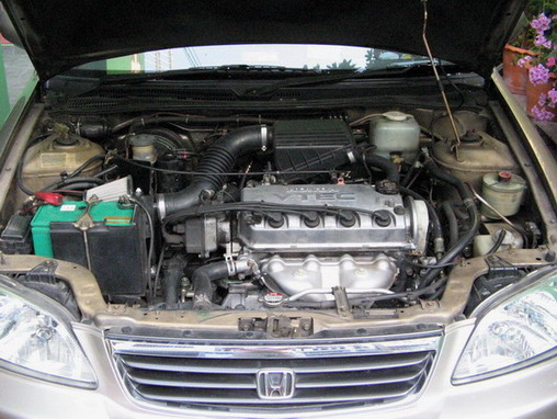

       ผมใช้หม้อต้ม Magic ครับ ใช้ดีไม่มีปัญหา Mix น่าจะ 26 นะครับ อันนี้ลืมถามมาด้วยครับ
ขับได้ 10 กิโล/ลิตรครับ ตกลิตรละประมาณ 1 บาท คุ้มมากครับ
ของผมเป็น City TypeZ เครื่อง Vtec กินกว่าเครื่อง Hyper นิดหน่อยครับ

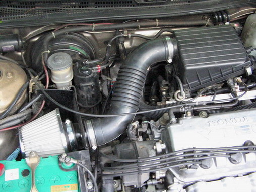

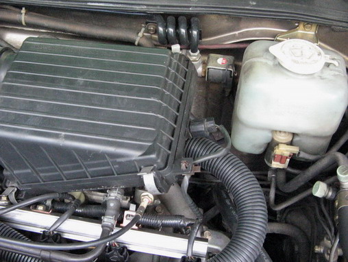

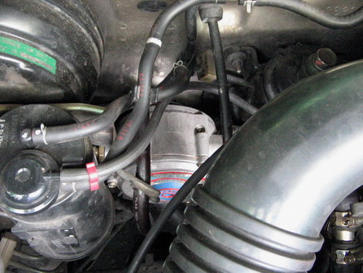

       กรองแก๊สครับ และการเจาะเข้า Mixer ครับ
Mixer อยู่ในกรองอากาศครับ ต้องเอาของเก่าออกแล้วใส่กรองเปลือยแทน

       หม้อต้ม เมจิค ผมเคยใช้ มันมีปัญหาตรงท่อยางน้ำเข้าและออกจากหม้อต้ม เพราะมีน้ำหยดออกมา ช่างที่ติดเค้าบอกว่า กลัวมันมีปัญหาเลยเปลี่ยนมาให้ใช้ ฮานา ไม่มีปัญหาเลย ประหยัดกว่าเดิมอีก

       คุณ Chai TypeZ ครับ ช่วยบอกรายละเอียดของ กรองอากาศ+ที่กั้น+ท่ออากาศ ที่คุณติดมาได้มั๊ยครับ ซื้อที่ไหนอย่างไรครับ อยากเปลี่ยนมั่งจัง

       กรองเปลือยของ Hurricane ปาก 3 นิ้วมั้งครับ อันนี้จำไม่ค่อยได้ครับ ซื้อตามร้านแต่งรถ 800 บาท
ท่อเป็นของ Toyota Hilux ครับ เห็นช่างบอกพอดีกันเลย ช่างหาให้
ตอนแรกผมอยากได้เป็นแบบตีท่อมาเลยเป็นสแตนเลสดูเงาๆ น่าจะสวย
แล้วก็จ้างให้ช่างทำห้องกันกับตัวค้ำท่อให้ด้วยครับ
รวมค่าท่ออากาศกับค่าเหล็กกั้นห้องแล้วก็ค่าแรงเค้าคิด 2000 บาทครับ
ทั้งหมดก็จ่ายไป 2800 บาท แต่ก็คุ้มนะครับ สวยและใช้ได้ดีด้วยครับ

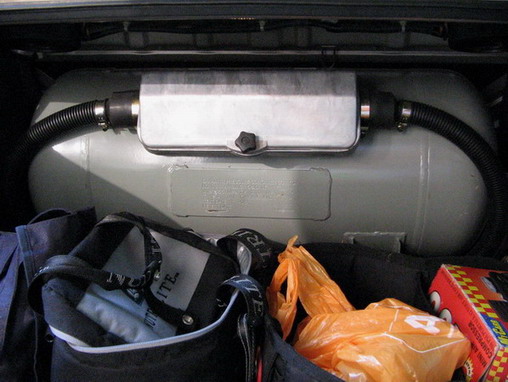

ถ้า 40000 น่าจะเป็นระบบหัวฉีดนะครับ
ส่วนที่ผมติดอยู่นี่เรียกว่า Fix Mixer ครับราคาค่าติดตั้งชุดมาตรฐานก็ประมาณ 16000 บาทครับ
จะมากจะน้อยก็ขึ้นอยู่กับแต่ละอู่และก็อุปกรณ์เสริมที่จะเพิ่มครับ เช่น Auto Change Switch หรือ
จะติด Lampda Stepping Control อะไรทำนองนี้
แต่ผมติดแบบชุดมาตรฐานทั่วไปครับก็ 16000 อู่พี่ชัย หมากกระจายครับ
ส่วนจะติดแบบไหนระหว่าง NGV กับ LPG อันนี้แล้วแต่ครับ
ผมรัก LPG มากกว่าครับ
ตอนนี้ติดมาก็ 5 เดือนกว่าแล้วครับ ไม่มีปัญหาครับ ประหยัด ขับเหมือนน้ำมันเลยครับ ไม่มีกลิ่น
ศึกษาดีๆ แล้วจะรู้ว่าจริงๆ LPG ไม่น่ากลัวอย่างที่คิดครับ
