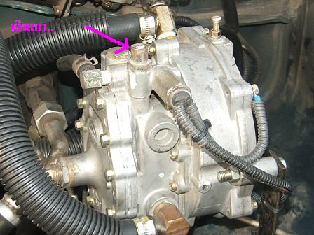

       พี่บอกให้ผมเข้าใจ 2 ตัว แล้วครับ ยังขาดอีกตัวนึงครับคือ 1.ปรับแก๊สเพิ่ม - ลด 2.ปรับเดินเบา ส่วนตัวที่ 3 มันคืออะไรครับ เป็นเหมือนน็อตสกรูยาวกว่าตัวอื่นเลย
 จาก มาโครโปนัน(Tac #2)
 อังคาร, 23/5/2549
20:47
       ตอบคุณปู
ตัวที่คุณบอก..ตามนี้ครับ..ตามลูกศรคือตัวเดินเบา(ตัวที่1 ) ถ้าหมุนเข้าแก๊สเดินเบาจะเข้าน้อย อาจจะเครื่องสั่น แต่ถ้าคลายออกแก๊สจะจ่ายมากขึ้น (ควรให้อยู่แต่พอดี ดูรอบเครื่องยนต์เอา) ตัวที่คุณปูถามคือ ตัวเดินเบา(ตัวที่2) จะมีน๊อกเบอร์ 8 ล็อคไว้อยู่ ตัวนี้เราจะใช้ในกรณีที่เราหมุนตัวที่ 1 ออกจนสุดแล้วคือหมุ่นจนน๊อตเกือบจะหลุดออกมาแล้วสภาพเครื่องยนต์ยังรอบต่ำอยู่(เราพูดถึงรอบต่ำ) แปลว่าการจ่ายแก๊สไม่พอ เราก็พอแค่นั้นอย่าให้น๊อตหลุด(เดี๊ยวรั่ว) แล้วเราก็มาปรับตัวที่สอง(ตัวที่คุณถามนี่แหละ)แทน โดย....การทำงานเป็นก็คล้ายกับตัวที่ 1 คือปรับเดินเบาแต่ (เน้น) ถ้าต้องการให้แก๊สเข้ามาก ก็หมุนขวา..(เน้น ขวา) จะตรงกันข้ามกับตัวแรกนะ..จะสวนทางกับตัวที่ 1 หมุนจนกว่ารอบเดินเบาอยู่ในเกณฑ์ที่เราต้องการ ก็หมุนน็อตเบอร์ 8 ล็อคไว้ แล้วเรามาปรับตัวที่ 1 แทนครับ..ปรับจนเครื่องนิ่งครับ.. ถ้ามีอะไรสงสัยอีก ก็ถามมาได้ครับ ตอบได้ก็ยินดีตอบครับ...

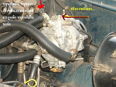

 อังคาร, 23/5/2549
20:51
       อีกมุม ชัดๆ ตัวที่คุณปูถามคือตัวขวามือ มีน็อตเบอร์ 8 ยึดอยู่ใช่มั๊ยครับ

 จาก HYSGRP
 อังคาร, 23/5/2549
22:08
203.154.159.91
       nikki มันมีหลายรุ่น ในรูปที่เห็นน๊อตเบอร์แปด บางรุ่นมันไม่ที่ลอค นะ เป็นเม็ดมะยมหัวบาก ก็มีเอามือหมุนได้เลย ถ้าปิดเดินเบาจนสุดแล้วเครื่องยังไม่มีอาการสั่น คล้ายจะดับ แสดงว่าก๊าซจ่ายมากไป ให้หมุน ออก ทวนเข็ม ทีละนิด แล้วรอดูอาการ สักห้าวินาที ปรับไปเรื่อยๆ จนเครื่องเริ่มนิ่ง ก้ไปปรับที่เดินเบา ช่วยอีกที ล่าสุดไปเห็นหม้อรุ่นนี้ที่ร้านเจ๊หลี มันมีติ๊กในตัว ด้วย นะ ราคา สองพันแปด ครับ พี่น้อง
ปล .ผมเคยผ่าหม้อ นี้ จนผ้าขาดมาแล้ว
