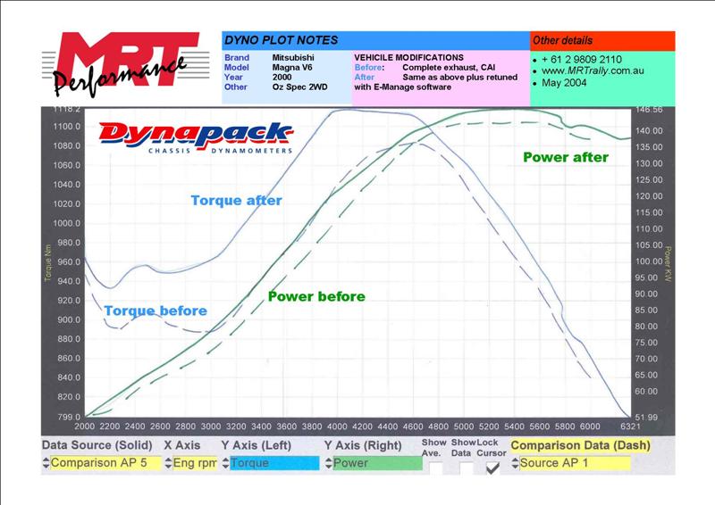

       ผมซื้อกล่องE-MANAGE มาจูนจุดประสงค์เพื่อจะให้รถมีอัตราเร่งดีขึ้นในโหมดน้ำมันคับ ผลที่ได้คือแรงขึ้นคับ ก่อนเอากล่องไปจูน วิ่ง 400 ม. ได้อยู่ 20.20 วิ หลังจูนได้เวลาที่ดีที่สุดอยู่ที่ 18.74 วิคับ (รถยังไม่สมบูณเท่าที่ควร มีอาการปะเก็นรั่ว และหัวเทียนหมดสภาพ ถ้าแก้อาการดังแล้วอาจเห็น 17 ปลายๆได้ คนจูนเค้าว่างั้นนะคับ แต่หลังจากกับมาก็ใช้แก๊สตามปกติ และผมจะชอบเช็คอัตราการบริโภคแก๊สตลอด เพื่อเช็คการทำงานของเครื่อง พบว่าจากแต่ก่อนกินประมาณ 1.3 บาท/กิโลเมตร ตอนนี้เหลือแค่ 0.95-1.00 บาท/กิโลเมตรคับ ก็เลยไม่แน่ใจว่ากล่องมันมีผลช่วยด้วยหรือเปล่า แต่เท่าที่รู้กล่องตัวนี้มันสามารถเพิ่มไฟองศาจุดระเบิด ปรับเพิ่มน้ำมัน-อากาศได้

       ผมว่าธรรมดานะครับ เพราะกล่องพ่วงที่ใส่เข้าไปก้เข้าไปแก้ไขการจ่ายนำมัน องศาไฟ อยู่แล้วหละครับ แล้วยิ่งจูนได้ละเอียดทีละ 250 รอบ มันก็สามารถทำให้รถตอบสนองดีมากกว่าเดิมมาก โดยการเกลี่ยโปรแกรมใหม่ให้A/F มันอยู่ในช่วงที่ดีที่สุด ซึ่งอาจจะไม่ใช้14.7 ต่อ 1 ก็ได้ครับแล้วแต่โหลดและรอบเครื่อง แต่ที่ไม่เอามาใส่รถเดิมเพราะเรื่องราคามั่งครับ แต่ถ้ามีตังค์ก็โอเคครับน่าใส่เหมือนกันนะครับ ผมก็อยากได้ครับ เจ้ากล่องพ่วงที่ว่าเนี้ย
