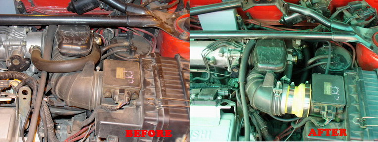

       หลับตานึกภาพแอร์โฟล์ครับ
อยู่ใกล้ไม่ดี ครับ กระแสอากาศปั่นป่วน ต้องยืดไปไกล เพื่อให้อากาศราบเรียบ แรงดูดจึง สมูธ แอส ซิลค์
ฉันท์ใดก็ฉันท์นั้น แรงดูแก๊สจากมิกก็ต้องการเช่นนั้น หากใกล้ไป เกิดแรงดูดแบบกระซากวิญญาณ ทำให้แก๊สออกมาจากหม้อต้มไม่สม่ำเสมอ ผ้าหม้อต้มพริ้วไหว สั่นเป็น ญ ต้องมือชาย ต้องไกลหน่อยครับ กระแสแรงดูดจะลูบไล้ผ้าหม้อต้มอย่านิ่มนวล

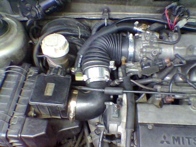

 จาก Mc
 อังคาร, 23/5/2549
15:49
203.170.228.172
       ย้ายแล้วดียังงัยไม่รู้
แต่ที่ได้มาคือ
// เดินเบานิ่ง
// เร่งดีขึ้น
// เดินเบาเปิดแอร์ เข้าเกียร์ เหยียบเบรครอบไม่ตก จากเดิมที่เป็นทุกอาการ
Mitsu ท้ายเบ๊นซ์ 1500 cc เดิมมิกครอบลิ้นปีกผีเสื้อ ไม่หล่อ
ย้ายแล้วหล่อ ญ.เห็น ญ.รัก
ที่สำคัญเกิน 7.8 โล/ลิตร

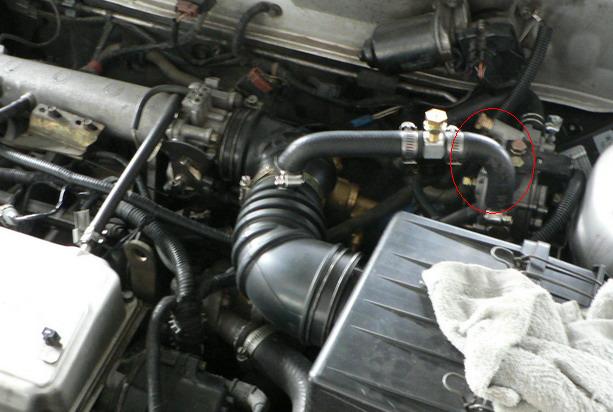

 จาก มนตรี
 อังคาร, 23/5/2549
18:12
203.144.211.51
       รบกวนถามคุณ Mc หน่อยสิครับ
จะดัดสายแก๊สยังไงครับ ให้งอแบบ 90 องศาโดยที่ท่อไม่ลีบแบบในรูปของคุณ Mc
ผมลองดัดดูแล้วมันลีบจนแก๊สไหลไม่สะดวกครับ
ช่วยแนะนำด้วยครับ ขอบคุณครับ
 จาก แอ้ม
 อังคาร, 23/5/2549
22:23
210.246.66.146
       พี่แม๊คเปลี่ยนท่อครับ
เค้าจิ๊กมาจากนาซ่า

 จาก Mc
 พุธ, 24/5/2549
09:12
203.170.228.172
       ท้ายเบ๊นซ์คันนี้ช่วยกันทำครับ งานศิลป์
ใส่ใจกระทั่งท่อแก๊สและท่อน้ำร้อน ไม่มีการกดขี่ทางเพศโดยการข่มขืน
ตรงไหนงอ หักมุม เราเปลี่ยนท่อครับ ตามที่ อ.Tau กล่าว
เดินท่อ วางถัง ติดตั้งหม้อต้ม และย้ายมิกซ์โดยผมและเนตร พระรามสาม
ระบบไฟโดย เค แบดบอย
ดัดท่อเข้า กรองแก๊ส และหม้อต้มโดย นัน SR 20 และเนตร พระรามสามอีกครั้ง
ท้ายสุด อ.แอ้ม ซึ่งตอนที่เราติดตั้งอุปกรณ์ อ.แอ้ม ขอตัวไปกล่อมภรรยาที่บ้าน
เนื่องจากทราบมาว่าแฟนแกเป็นคนหลับยาก
5 ทุ่ม พอทุกอย่างเสร็จแกก็มาจูนให้
ขอขอบคุณผองเพื่อนมา ณ.ที่นี้อีกครั้งครับ

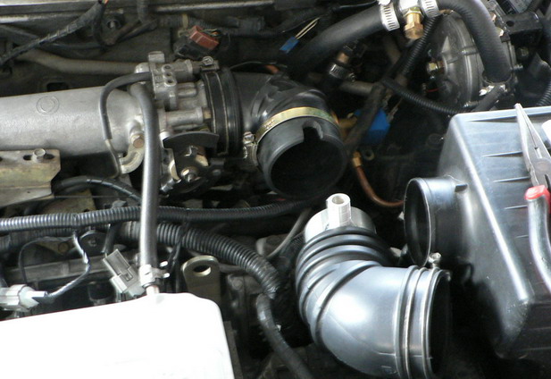

 จาก มนตรี
 พุธ, 24/5/2549
09:30
203.144.211.51
       ขอบคุณครับ สำหรับข้อมูล
อยากถามเพิ่มอีกนิดนึงนะครับ เรื่องท่ออากาศเดิม
ใช้วิธีฝังมิกแบบไหนครับ ผ่ากลาง หรือ ยัดเข้าไปแล้วเจาะรูครับ
ดูในรูปแล้วเห็นไม่ค่อยชัด
ของผมวิ่งหาท่องอ ท่อย่นจนวุ่นวาย
อยากใช้ท่อเดิม ๆ ดูครับ
ขอบคุณอีกครั้งครับ
 จาก Mc
 พุธ, 24/5/2549
09:45
203.170.228.172
       ผมหาท่อยางจากตลาดเปิดท้ายครับ
มี 2 ชิ้น ราคารวมๆเกือบ 500 บาท
ดูชัดๆอีกครั้งครับ
Mix Nasa 26 มิล ขนาดของ Mix ออกแบบให้พอดีกะท่อยาง
ยัดเข้าไปในท่อยาง

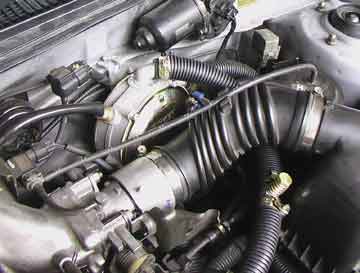

 จาก เก่ง 6.5 (TAC#51)
 พุธ, 24/5/2549
11:10
210.246.164.190
       อีกหนึ่งแบบครับ DIY ของผม 4g92 Auto Glxi-ltd ใน CK4 ปี 2000 งบประมาณ 300 บ. จากเดิม มิ๊กซ์ 30 มม. หน้าปีก ลดมิ๊กซ์ลงเหลือ 26 มม.แล้วย้ายไว้หลังแอร์โฟร์(ก่อนหน้านี้ลอง 25 มม.หน้าปีก ต้นได้ปลายห้อย) สิ่งที่ได้กลับคืนมา
1.อาการหนาวสั่นตอนเช้าหายไป
2.เปิดแอร์ ใส่เกียร์เหยียบเบรค ไม่รู้สึกอะไร
3.ต้นดีกว่า 25มม. และ 30มม.หน้าปีก ปลายไม่ขี้เหร่ไปกว่าน้ำมัน
4.เคยจูนได้ดีสุด 10โลกว่า ๆ ต่อลิตร ไม่เอาไม่มันส์ จูนเพิ่มอีกนิด ได้ 9.4 ยังไม่พอเอาอีก ๆ จูนเพิ่มอีกหน่อย เอาแค่ 8-8.5 โลลิตร โอเชพอและตื้บมันส์ ๆ เพราะแก๊ส ลิตรละแค่ 9.10 บ. พอใจแว้วววววววววระหว่างสิ่งที่เสียไปกับสิ่งที่ได้มา
ข้อเสีย
1.มีการข่มขืนท่อเล็กน้อย(ไม่มาก)
2.หายคันได้ไม่นานเริ่มคันใหม่อีกรอบเมื่อเห็นของพี่ Mc
3.กระแส แลมด้ากะตะปิ้งของอีพี่นันท์แรงเดี๋ยวก็คงไม่แคล้ววววววว เข้าอู่ทำสีก่อน
