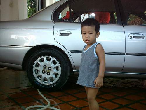

เนี่ยค่ะ ในรูป ตอนนี้ล้อกับซุ้มล้อก็ห่างกันไม่มากแล้วค่ะ
ขอบคุณมากๆ เลยค่ะ

       ลูกชายน่ารักดีครับ ยังไงก็เมล์มาดีกว่าครับ synceacctive@hotmail.com หรือจะบอกเมล์ของคุณมาก็ได้ครับ เดี๋ยวผมจะเมล์ไปบอกว่า เบอร์ของร้านเป็นเบอร์อะไรครับ
