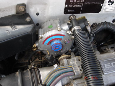

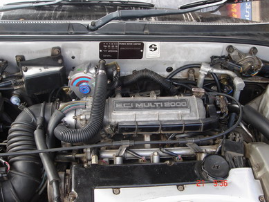

ติดมาแล้ว sonata 95

       เพิ่งติดครับ

       1ขอถามหน่อยนะครับว่าระบบแอร์ไปแปลงที่ไหนมาครับตรงไดเออร์เค้าทำอย่างไรครับและมีอะไรแปลงเพิ่มเติมตรงไหนบ้างครับ

       ย้ายมิกๆๆๆ ย้ายไปหลังกรองอากาศเลยครับ (ยุเขาอีกแล้ว เรา)

       ติดที่ไหนครับกำลังหาข้อมูลอยู่ เหมือนกัน

       โซน้าต้า มันติดมิกหลังกรองไม่ไหวครับ ต้องตัดท่ยางสถานเดียว เลยยังไม่กล้าครับ

       ผมซื้อมิกอันใหม่ วัดให้ยัดเข้าในท่อยางได้ ถอดท่อส่งแก๊สที่ติดมากับมิกออก แล้วใส่มิกลงในท่อ เจาะท่อยางในตำแหน่งที่เกมาะสมแล้วใส่ท่อส่อแก๊สกลับคืนลงไปในมิก ใช้เข็มขัดรัดท่ออากาศให้ติดกับมิก ใช้ซิลิโคนทากันรั่วอีกหน่อย ก็จะได้ระบบมิกอยู่หน้ากรองอากาศ
