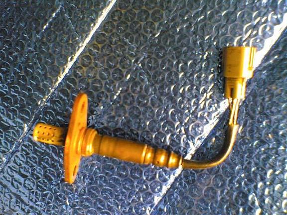

ซื้อAF มิเตอร์ มาติดรถโคโลล่า 3ห่วง เลยถอดโอทูเซนเซอร์ที่เสียๆมาฝาก ชาวแกส

       ซื้อ เอเอฟมิเตอร์ จากเวบมา250บาท ไปรบกวนคุณ ช่างเค คลอง3 รังสิตนครนายก เลยหิ้วโอทูเซนเซอร์มือ2เก่าญี่ปุ่นไปรบกวนให้ช่างเค เปลี่ยนให้ แทนเซนเซอร์ท่อไอเสียติดรถที่ติ๊งต๊อง (อาการคือพอเครื่องร้อน เซนเซอร์ดันรวนไม่มีไฟออกมาเลยซึ่งค่าปกติควรจะวิ่งอยู่ระหว่าง 0.2 0.5 0.8 มิลลิโวลต์) ถือโอกาสให้ช่างเคจูนให้ด้วย ใครจะติดเอเอฟมิเตอร์อย่าลืมตรวจสอบว่าโอทูเซนเซอร์ของคุณยังทำงานดีอยู่หรือเปล่า สังเกตดูจะมีสาย4เส้น เส้นสีขาว สีนำเงิน (สัญญาณ โอทู) และ สีดำ 2เส้น รายละเอียดการต่อลองถามช่างเค หรือนายเค แคมรี่ดูครับ กล่องเอเอฟมิเตอร์ มีสายไฟบวก สายไฟลบ และ สายสีขาว ของเอเอฟมิเตอร์ พอต่อเสร็จ ต้องอุ่นเครื่องสักพัก ไฟเอเอฟจะค่อยๆขึ้นที่ละดวงจนนิ่งที่ดวงที่6(สีส้ม) ทีนี้เวลาขับก็จะได้รู้ว่าจูนหนาไปหรือบางไป(แต่อย่าดูไฟเพลินจนลืมดูทางนะครับ เพื่อความปลอดภัย)

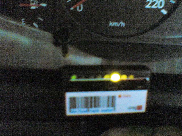

       ไฟดวงแรกเริ่มติด รอๆๆ

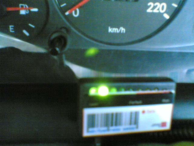

       ดวงที่4สีเขียวติดแล้ว

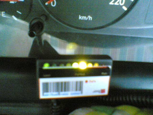

       สีส้มดวงที่6เริ่มติด

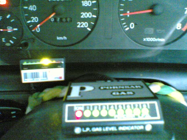

       ดวงที่ 6ติดนิ่งๆ มีกระพริบบ้างเวลาเร่งเครื่อง

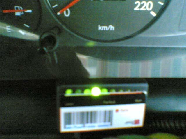

       ดูทั้งเกจวัดปริมาณแกส ดูทั้งเอเอฟมิเตอร์ ตาลายครับ แต่สวยไปอีกแบบ

       ซื้อมาจากเซียงกงราคา 300-400(ของโตต้า3ห่วง) ผมไปเดินหามาเมื่อวันอาทิตย์ ราคา300บาท(ฝนตก+วันอาทิตย์ ไม่น่าไปเลย นึกว่าเสียเที่ยวแล้ว) ร้านแถวๆจุฬา 26 ใกล้ๆพรศักดิ์แกส แต่ลองถามคุณเค แคมรี่ บอกว่า ร้านเลิศทรัพย์ ใกล้ๆสน.ปทุมวันก็มีขาย แต่วันที่ผมไปร้านปิด ที่รู้ว่าเสียคือช่างที่อู่คุณชัย เข็คแล้ว ไฟไม่มา(ช่างใช้มัลติมิเตอร์มุดเข้าไปวัดตอนติดเครื่อง เพราะตอนแรกเข้าใจว่าสายหลวมแต่สุดท้าย คือ เสียแบบรวนๆครับคือไฟมาบ้าง ไม่มาบ้างครับ เวลาเครื่องร้อน )
