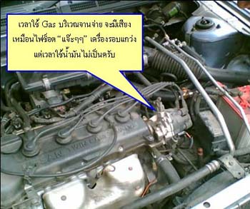

       เพื่อนเอารถมาให้ดูครับ มีปัญหาว่า ระหว่างจอดติดไฟแดง เปิดแอร์ ใส่เกียร์ D ปรากฎว่ารถดับไปเฉยๆ... พอมาลองทดสอบดู
1. ใช้แก๊ส สตาร์ตปิดแอร์ปกติ
2. เริ่มเปิดแอร์ ก็ปกติ แต่พอผ่านไปซัก 1 นาที ปรากฏว่ามีเสียงตรงจานจ่าย ดังเหมือนไฟช็อตครับ ดังแจ๊ะ แจ๊ะ แจ๊ะ..
3. พอเหยียบเบรคใส่เกียร์ D คราวนี้กระตุกเลย
ก็เลยลองสลับไปใช้น้ำมัน ปรากฎว่าเป็นปกติครับ ไม่มีเสียงดัง
เลยแนะนำให้เพื่อนกลับไปที่ร้าน เพราะไม่แน่ใจว่าเป็นที่ระบบไฟหรือเปล่า ร้านบอกว่าเป็นที่หัวจานจ่าย ต้องลองเปลี่ยนราคา 500 บาท ถามเขาว่าทำไมใช้น้ำมันถึงไม่เป็น ร้านก็บอกอีกว่า น้ำมันก็เป็น เพียงแค่อาการไม่ปรากฏเหมือนใช้แก๊ส (ผิดทั้งขึ้น ทั้งล่องเลยครับพี่น้อง จะไปเถียงกะเขายังไงเนี่ย?) ใครเคยเจอเหตุการณ์ทำนองนี้ รบกวนมาแนะนำด้วยครับ

ถ้าจานจ่ายเกเร จะมีอาการทั้งแก็สและนำ้มัน
แต่นี่เป็นเฉพาะโหมดแก็ส
ไม่ทราบว่าช่างแก็สต่อไฟจากจุดไหนไปเลี้ยงระบบแก็ส
ลองไล่จุดต่อดูก่อนว่ามีไฟเพียงพอหรือไม่
ลองเช็คหัวเทียนดูด้วยว่ามีสภาพเช่นไร
อาจเป็นไปได้ว่าหัวเทียนไม่ค่อยดีแล้วไปสร้างโหลดให้คอยล์ในจานจ่าย
ทำให้มีเสียง

       อาการแบบนี้ น้ำมันเครื่องรั่วเข้าไปในจานจ่ายครับ ลองเปลี่ยนซีล ดูก่อนราคาไม่เกิน 100 ถ้าไม่หาย ก็ค่อยเปลี่ยนจานจ่าย

       ของผมเคยเป็นครับ b14 เหมือนกัน เข้าเกียร์ D แล้ววูบรอบตก เรื่องดับใช้นำมันไม่เป็นแต่กินน้ำมันมากๆ เลยเปลี่ยนหัวเทียน 4 หัว 265 บาท อาการดีขึ้น แตใช้ได้อาทิตย์เดียวก็เป็นอีก ถอดจานจ่ายเช็คดู Coil จานจ่ายไฟรั่วครับ ถามราคาของใหม่ 14000 เลยหามือสองไม่มีของ b14 เลยเอาของอันอื่นถอดเอา coil อย่างเดียว จ่ายไป 3 พัน ใช้มา 6 เดือนไม่มีปัญหา ปัจจุบันมีปัญหาเบาดับเนื่องจากเปลี่ยนกรองอากาศใหม่ของ 0 จูนไม่ลงตัวซะที รอแก้ไขโดยย้าย mixer ก่อน หาร้านทำอยู่

เขาว่าคอยล์มันจะกรอบและรั่วหล้งจากใช้ไป 5-6 ปี
ยิ่งถ้าซีลกันนำมันรั่ว คราวนี้สองเด้งเลย
สะดุด ดับไปดื้อๆ
