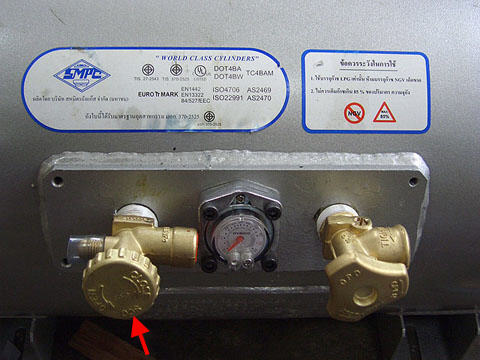

       ผมคิดว่านอกจากมัลติวาล์วแล้ว น่าจะมีวาล์วอื่นในท้องตลาดขณะนี้ตามนี้
1. วาล์วทองติดถังสหมิตร (คำว่า SCG ตรงปลายหัวลูกศรชี้น่าจะหมายถึงชื่อย่อ บ.ซูเปอร์เซ็นทรัลแก๊ส หรือปล่าว)

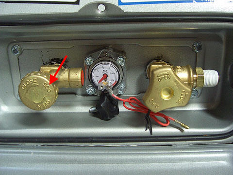

 จาก lpgman
 อาทิตย์, 21/5/2549
15:58
       2. วาล์วทองติดถัง Metal-Mate (SCG เช่นกัน นั่นหมายความว่าถังทั้งสองบริษัทตอนนี้ใช้วาล์วทองอันเดียวกัน แต่จะเป็นวาล์วของ บ.ซูเปอร์เซ็นทรัลแก๊สหรือไม่คงต้องให้ผู้รู้ช่วยบอกด้วย)

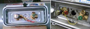

 จาก lpgman
 อาทิตย์, 21/5/2549
19:45
       ตามท้าย คต.ที่ 6 เป็นวาล์วแบบนี้ช่ายป่ะคุณนักสู้ วาล์วตัวนี้ผมก็ไม่รู้ว่าเป็นของบริษัทใด ส่วนสรรพคุณเจ้า separate valve ใน คต.ที่ 4 คุณหมี-เกา-หลู เคยอธิบายไว้ละเอียดทีเดียว สรุปง่ายๆ คือเป็นวาล์วที่เอาข้อดีของมัลติวาล์วและมือหมุนรวมเข้าด้วยกัน มีโซลินอยด์ไฟฟ้าตัดแก๊สที่คอถังด้วย (ตอนนี้มีแต่ถัง Metal-Mate ที่ใช้อยู่) น่าจะเป็นวาล์วที่ถูกใจคุณนักสู้กระมังครับ

       วาวล์ที่เป็นมือหมุนทั้งหมดที่มีขายอยู่กับถังเป็นวาวล์ที่ผลิตออกมาจาก SCG ทั้งสิ้น SCG เป็นโรงงานที่ทำวาวล์เกี่ยวกับระบบก๊าซทั้งหมดขาย รวมทั้งวาวล์ถังหุงต้มด้วย แต่อยู่ที่โรงงานผลิตถังว่าต้องการวาวล์หน้าตาแบบไหนทาง SCG จะผลิตให้ครับ จริงๆเลยเจ้าของโรงงาน SCG เป็นเครือพี่น้องกันหลายแห่งครับรวมทั้ง บริษัท. ซูเปอร์เซ็นทรัลแก๊สฯ ด้วยครับ ถ้าจะเอาวาวล์รุ่นล่าสุดจะมี Solinoide ที่วาวล์จ่ายเป็นตัวเลือกให้อีกครับ
