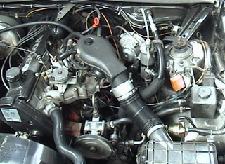

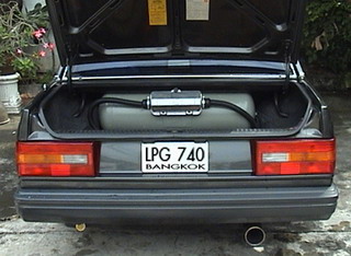

       หม้อต้มกับมิกเซอร์ประมาณนี้ ถัง 64 ลิตรแนะนำรุ่นใหม่ที่ตัด 85 กับกรองแก๊สในห้องเครื่องสวิทช์สับแก๊สน้ำมันแบบ 6 ขา ไม่งั้นเดี๋ยวจะตรวจสภาพไม่ผ่าน แต่ใช้งานจริงแยก 2 สวิทช์เวอร์คกว่า

       ห้องเครื่อง
