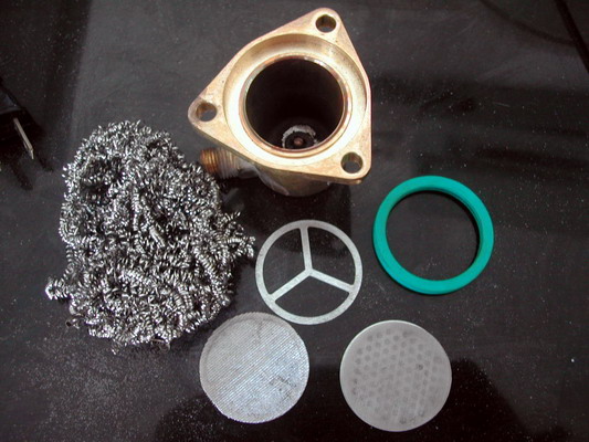

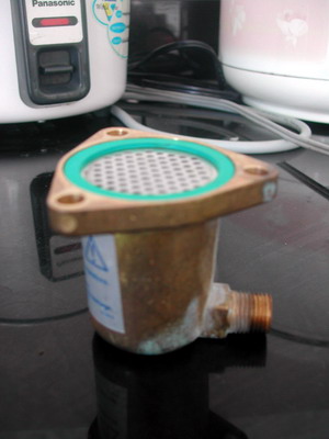

       มาเล่าต่ออีก อันนี้ล้างfilter ที่ VIR
ถอด ตัวนี้ออกมาโดยประแจ 8mm 3 ตัว
 จาก YJ:-B
 อาทิตย์, 21/5/2549
10:48
203.188.40.25

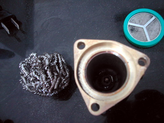

       ถอดชุดตะแกง(สีฟ้า)ออก จะเจอฝอยขัดหม้อยัดอยู่ ก็ดึงออกมาเลย
จะเห็นว่าแนกรองจะมีเศษฝ่นอุดตันอยู่บ้ง แต่ข้างล่างถ้วยมีเหยอะเหมือนกัน
 จาก YJ:-C
 อาทิตย์, 21/5/2549
10:51
203.188.40.25
       ถอดแผ่นกรองออกมาล้าง และฝอยเหล็ก และถ้วย ผมใช้ IPA แต่น้ำมันเบนซินก็ใช้ได้ แต่แผ่นยางสีพ้าผมเอาไปล้างน้ำธรรมดาครับ

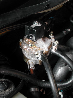

       ประกอบกลับ แล้วเช็ค ปรากกฏว่า รั่วที่ประเก็น ที่ฝาบนเพราะน็อต มันคลายตอนถอดถ้วยกรอง
ขันน็อตเข้าไปนิดหนึงก็หาย ครับ
