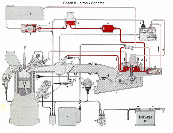

       K Jet และ KE Jetronic เป็นระบบกลไก ทาง Mechanic ที่ใช้เป็นตัวกำหนดการจ่ายน้ำมันให้กับ กระบวนการ จุดระเบิดของเครื่องยนต์ต่าง ๆ ของ Bosch ซึ่งบริษัทรถต่างๆ ได้นำมาใช้เป็นระบบการจ่ายน้ำมัน อาธิเช่น ใน Benz Peugeot Porshche ป็นต้น ซึ่ง K กับ KE Jet จะมีกลไกทาง Mechanic เหมือนกัน แต่ว่า แตกต่างกันที่ KE จะใช้ระบบการควบคุมทางไฟฟ้าเข้ามาร่วมด้วย อาธิเช่น Ramda control ( O2 sensor ) , ค่าTemp ต่าง ๆ และกล่องควบคุม เป็นตัวร่วมกำหนดค่า การจ่ายน้ำมัน

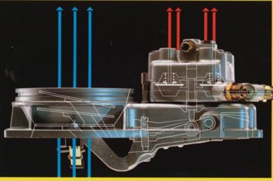

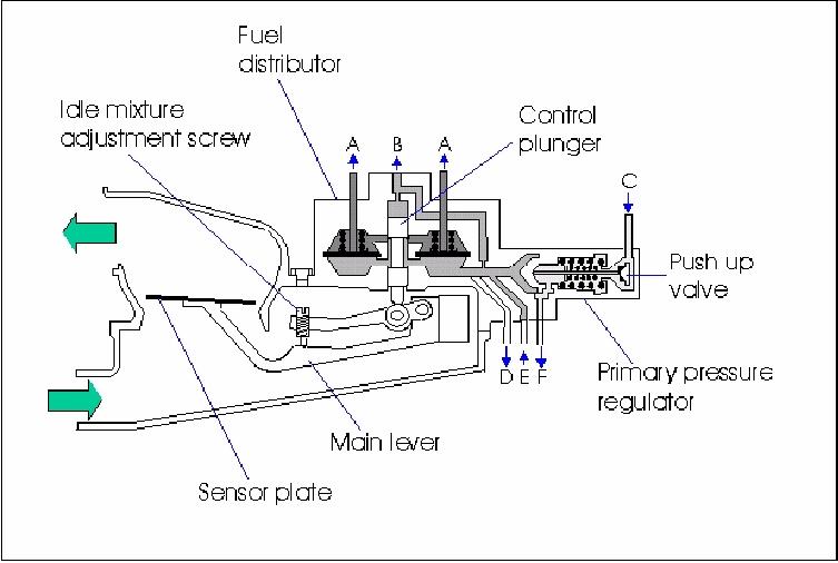

       จากรูป ระบบ K jet จะปรับปริมาณ การ จ่ายน้ำมัน ตาม Air sensor ซึ่งเป้นกลไก Mechanic ง่าย ๆ โดยอาศัย การเคลื่อน ที่ ขึ้นลง ของ sensor plate เมื่อ เร่งเครื่องมาก เครื่อง ก้จะดูอากาศ มาก Sensor ก็จะยุบตัว ขึ้น ๆ ลง ๆ ผ่าน แท่ง Control Plunger ที่ เป็นตัว เปิดปิด นึ้ามัน มาก น้อย ตามการ เลื่อน ขึ้น ๆ ลง ๆ ของ มัน ( ถ้า เป็น ของ Benz ลูกศรจะสลับ กัน )

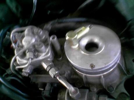

 จาก kk_190
 ศุกร์, 19/5/2549
16:50
204.149.80.6
       รุปหัวฝัวบัว ครับ จุดกักน้ำมัน ต้อง เป็น ท่อด้าน ขอ ออก ของน้ำมัน จากหัวฝักบัว ไปยัง หัวฉีดนะครับ
