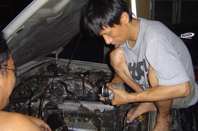

       น่าน เมียท้องสวมวินยานกอล่อมแห่งเดอะหลอดออฟเดอะฟรอย กระโดดไปบนรถแลนคุยเซอร์ เพื่อดูระยะติดตั้ง มิ๊กเซอร์ จิง ๆ แล้วห้ามขึ้นครับแต่ทำไงได้ตัวเล็กไปทำไม่ถนัด เห้อ ตัวเล็กไม่พอ หัวฉีดเล็กด้วย

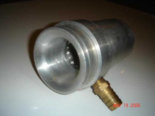

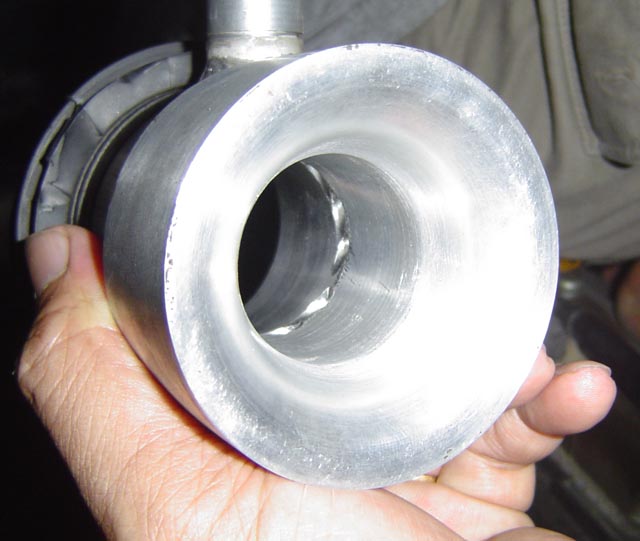

       นี่คือมิ๊กนาซ่าที่ออกแบบมาให้กับแลนครุยเซอร์ VX80 ครับ สุดยอดจิง ๆ

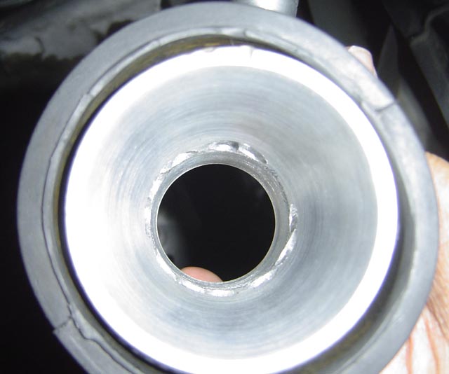

       อันนี้หน้ามิ๊กครับ รูปบนหลังมิ๊ก ออกแบบให้ไอแก๊สออกมาหมุนเป็นไอพ่นของกระสวยอวกาศแบบฉบับนาซ่า

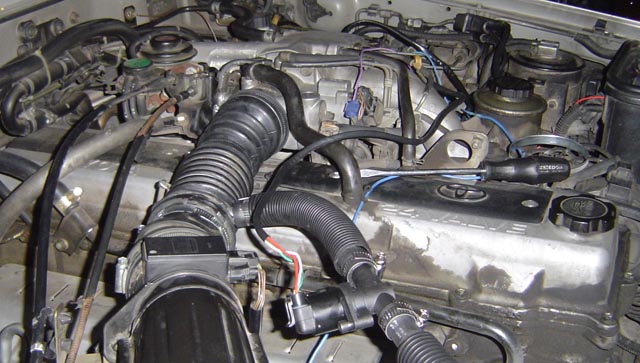

       นี่แหละครับ ประกอบเสร็จเรียบร้อย มิ๊กนาซ่ากับ VX80

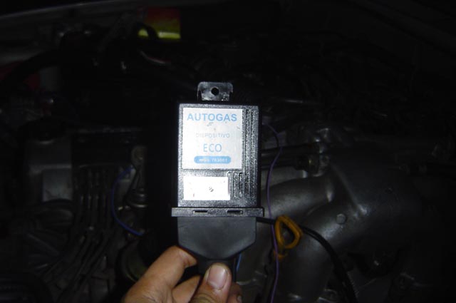

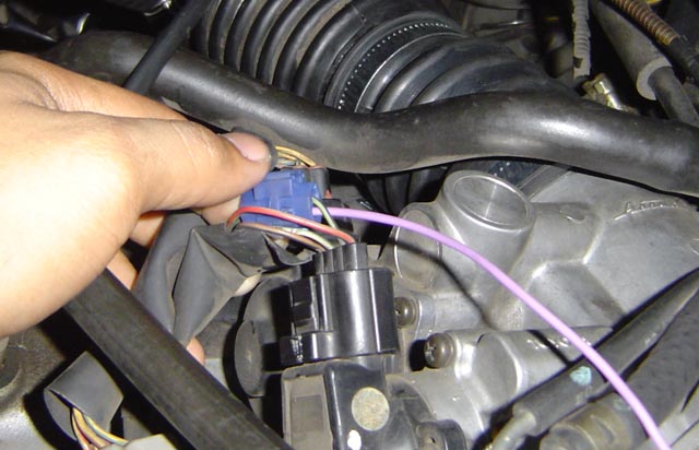

       เพื่อความสบายใจก็ซ้ำด้วยแรมด้าคอนโทรเสตปปิ้งมอเตอร์ครับ ไวริ่งโดยตัวกระผมเอง

       ตัวแทปตัวนี้ซื้อได้ที่ไหนบ้างครับที่ผมมีอยู่ ทางพี่สกลได้ให้มา 1 กำมือตอนนี้หมดลงแล้ว พอดีไม่อยากพ่วงสายไฟเลยจะใช้แทบปิ้งแทน

 จาก ดุล CB2A
 ศุกร์, 19/5/2549
13:16
61.90.148.2
       ตัวแทป ---- ผมเคยซื้อที่ NPE เซียส์รังสิตครับ
NPEบ้านหม้อก็น่าจะมี

       เสียดายจัง เพราะรีบกลับไปก่อน อยากเห็นสภาพคุณ Mc คลุกฝุ่น สำหรับเรื่องมิกเซอร์ หลังจากที่ได้ถกปัญหา เกี่ยวกับรูจ่ายแก็ส รูเล็ก รูใหญ่ รูขนาดเท่าไรดี ความเห็นผมคือรูเล็กและมีจำนวนรูมากพอ จะจ่ายแก็สได้ละเอียด คลุกเคล้าอากาศกับแก็สดีกว่า อัตรเร่งจะดีกว่า แต่คุณ Mc มองต่างมุมว่า รูใหญ่ดีกว่าเพราะจะสามารถจ่ายแก็สได้ทันแรงดูด ผมก็เลยได้เอาไปขยายรู เจาะสลับรูเล็กและรูใหญ่ ผสมผสานความคิดเห็นของคุณ Mc กับ ความคิดเห็นของผมเอง หลังจากได้ลองแล้ว จะมารายงานให้ทราบต่อไปครับ
