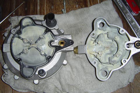

เปิดหม้อต้ม STAR GAS 1M โดย
จาก K_CAMRY
ศุกร์ที่ , 19/5/2549
เวลา : 10:14
161.200.255.164
อ่านแล้ว = 9607 ครั้ง
       ก่อนอื่น ขอบคุณพี่เต้ วอนโว่ 960 เอ็กกูซีฟ ครับที่มอบหม้อต้ม Star Gas รุ่น 1M ให้ผมมาทดลองใช้ ใช้เสร็จก็ต้องมาผ่าพิสูจน์กันหน่อยครับ หม้อใบนี้ผมทดลองไป เกือบ 2หมื่น กม. สภาพภายนอกยังปิ้งปั๊งอยู่ เราก็มาเริ่มดูกันเลยครับ

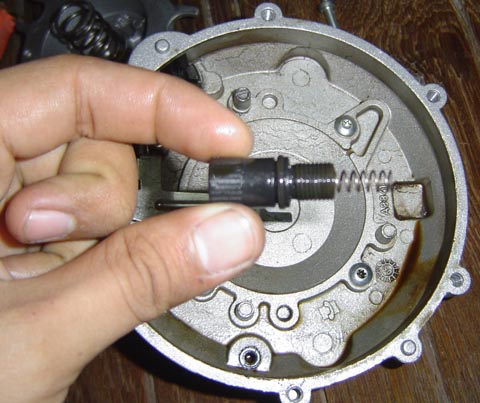

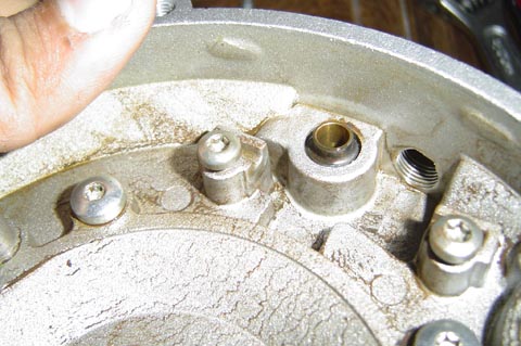

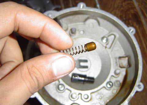

       นี่คือสกรูเซ้นซิทีพ สปริงของสกรูตัวนี้ถีบฉิ่งฉับวาล์วไว้ เมื่อมีแรงดูด ก็จะจ่ายแก๊ส แต่จะจ่ายมากจ่ายน้อยเปิดเร็วเปิดช้า ขึ้นอยู่กับ การตั้งสปริงตัวนี้แหละคับ
 จาก K_CAMRY_TAC#XX
 ศุกร์, 19/5/2549
10:44
161.200.255.164
 จาก K_CAMRY_TAC#XX
 ศุกร์, 19/5/2549
10:46
161.200.255.164
       อีกด้านที่หลอบในสกรู หัวมล ๆ ไม่ใช่หัวดวย เพาเวอร์วาล์วที่ดีต้องหัวดวยคับ อย่าลืมล่ะ ไอ้มล ๆ นี่แลหะทำให้จูนง่ายหมุนลื่น

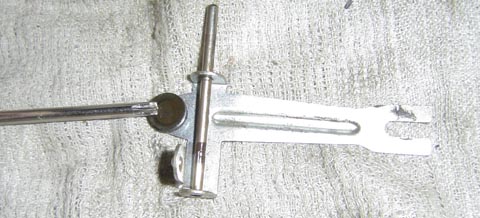

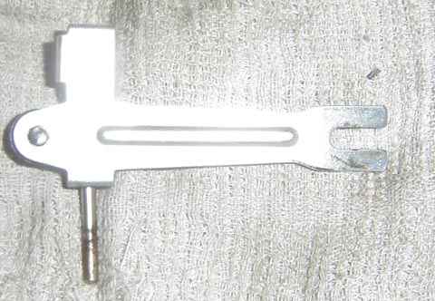

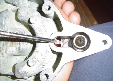

       นี่คือตีนจิ้งจกคับ

       นี่ก็ฉิ่งฉับวาล์วคับ ไอ้ยางตัวนี้ของหม้อสตาร์แก๊ส เปิดถี่และบ่อย เนื่องจากไม่มีสกรูเดินเบา ถ้ามิ๊กเซอร์ใหญ่และไม่สร้างแรงดูด ถอนคันเร่งเป็นดับแน่ ๆ คับ
 จาก K_CAMRY_TAC#XX
 ศุกร์, 19/5/2549
10:56
161.200.255.164

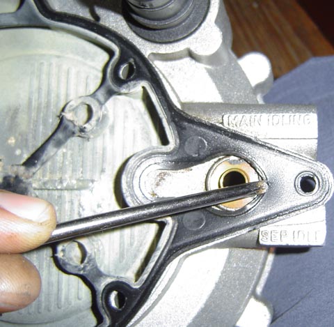

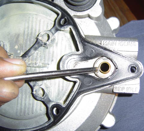

       ตัวบนที่โดนเจาะ เรียกว่า main idle แต่ อันที่ไม่เจาะเรียกว่า sep idle ถ้าหวังจะทำสกรูเดินเบาล่ะก็จบแน่ เพราะไม่ได้ทำไว้แล้วครับ
อ้างถึงพี่บอย-สามเสน เคยบอกว่ารถไม่ถึง 700 แรงม้าไม่จำเป็นต้องมีสกรูจูน 2 ตัว คงใช่คับ ตัวนี้ก็คงเช่นกันครับ ตัวผมเองก็ไม่เคยจูนรถ 700 แรงม้าใช้แก๊สเลยไม่รู้จะแย้งอะไรคับ แต่ถ้ามีสกรูจูน 2 ตัวจะทำให้รถมีเสรภาพดีกว่าตัวเดียวและประหยัดแก๊สครับ รวมทั้งการทำงานของฉิ่งฉับวาล์วจะแม่นยำกว่า และเสียยากกว่าด้วยครับ
 จาก K_CAMRY_TAC#XX
 ศุกร์, 19/5/2549
10:56
161.200.255.164
 จาก K_CAMRY_TAC#XX
 ศุกร์, 19/5/2549
10:58
161.200.255.164

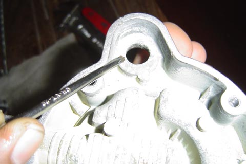

       นี่คือรูของสปริงเซ้นครับและข้าง ๆ ก็รูแก๊สที่ฉิ่งฉับวาล์วเปิดปิด ดังนั้น... จึงไม่ทำดีกว่าคับ ท่าทางจะยาวแน่ ๆ
 จาก K_CAMRY_TAC#XX
 ศุกร์, 19/5/2549
10:58
161.200.255.164

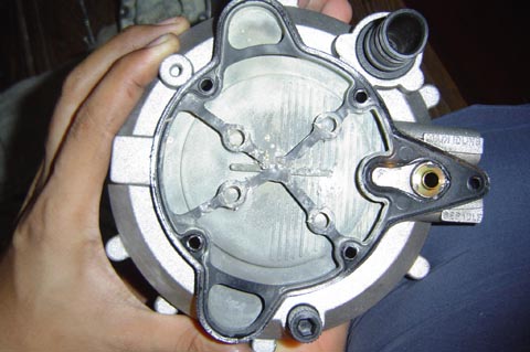

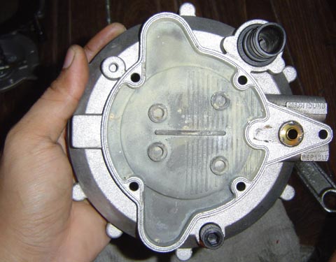

       ต่อมาฝากลางคับ ในตอนแรกเข้าใจว่าหม้อ 3 ชั้นเข้าใจผิดครับ ตรงกลางมันเป็นห้องน้ำไหลวนเวรกำจิง ๆ
 จาก K_CAMRY_TAC#XX
 ศุกร์, 19/5/2549
11:01
161.200.255.164
       จุดที่มีตะกรันอ่ะคับ เหอะ ๆ ใครใช่แก๊สผมแนะนำเติมน้ำยาหม้อน้ำสีแดง ๆ ดีกว่าคับ เยิ้มมาเมื่อไหร่รู้ทันที
 จาก K_CAMRY_TAC#XX
 ศุกร์, 19/5/2549
11:02
161.200.255.164
       นี่ก็ตะกรันอีก
 จาก K_CAMRY_TAC#XX
 ศุกร์, 19/5/2549
11:03
161.200.255.164

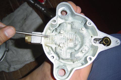

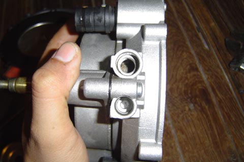

       จุดนี้เสียงจิง ๆ เพราะห้องนี้ไม่มีน้ำ เป็นห้องแก๊สไหลระหว่าห้อง 1 ไปห้อง 2
 จาก K_CAMRY_TAC#XX
 ศุกร์, 19/5/2549
11:04
161.200.255.164

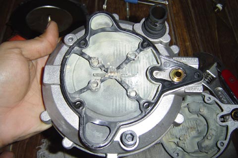

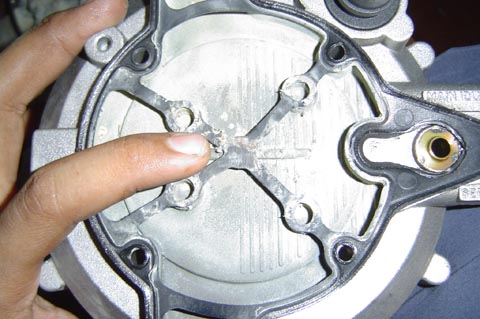

       อีกด้านนึงคับ ประเก็นน้ำเส้นเล็กและบ๊างบาง เอาชีวิตมาเสี่ยงกะแผ่นยางเป่าหว่า
 จาก K_CAMRY_TAC#XX
 ศุกร์, 19/5/2549
11:05
161.200.255.164
       มาดูกันใกล้ ๆ คับ หลังจากดีใจไดอะแฟรมไม่สัมผัสกะน้ำแล้วว้อย แม่งเจอประเก็นดอกนี้ซะ
 จาก K_CAMRY_TAC#XX
 ศุกร์, 19/5/2549
11:06
161.200.255.164
       นี่มีขนแมวด้วย ผมเอาน้ำแร่ออร่าเติมรถนะเนี่ย แม่งมีขนแมวมาได้ไงหว่า
 จาก K_CAMRY_TAC#XX
 ศุกร์, 19/5/2549
11:07
161.200.255.164
       ตรงนี้ประเก็นขาดครับ รับประกันว่าขาดมาจากโรงงาน แต่ไม่เป็นไร เหลือพื้นที่เซฟตี้อีกเยอะ นิดหน่อย ยอมรับได้

       ซุปเปอร์ไม่ซุปเปอร์ ต่างกันตรงนี้แหละคับ รูจากห้อง 1 ไปที่ห้อง 2 ใครอยากโมหม้อตัวเองเป็นซุป ก็เจาะเพิ่มเข้าไปเรยคับ ดอกสว่านต่างไปอีกเบอร์ก็เป็นซูปเปอร์แล้ว

       สรุป
1.สตาร์แก๊สไม่มีสกรูไอเดิลมีแต่เซ้นเพียงอย่างเดียว ทำให้ใช้มิ๊กเซอร์ใหญ่ไม่มีเสรภาพ
2.ฉิ่งฉับวาล์วต้องเปิดแบบรัว ๆ เพราะไม่มีเดินเบาช่วย ทำให้ทำงานไม่แม่นยำและกินแก๊สดุกว่า (เทียบกับยี่ห้ออื่น ๆ ที่มีสกรูเดินเบา )
3.หม้อตัวนี้สำหรับผมลองใช้ไปประมาณ 2หมื่น กม.เห็นจะได้รู้สึกถูกใจการจ่ายแก๊สที่ดุดัน อัตตราเร่งดีสุด ๆ แต่เดินเบาแต่งยากกว่าพวกเฟม่า,อาติเกอร์,เมจิก,บริดติ๊ส
ก็ขอจบการผ่าหม้อสตาร์แก๊สเพียงเท่านี้แหละคับ ใครใช้อยู่เป็นอย่างไรมาเล่าสู่กันฟังบ้างนะครับ
ของคุณพี่เต้ วอนโว่ เอ็กกูซีฟอีกทีครับให้หม้อมาใช้ เหอะ ๆ ผมเองก็ไม่ได้คืนซะที ขอบคุณคร้าบ
