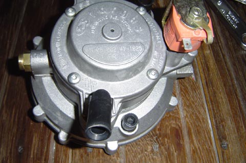

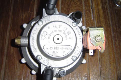

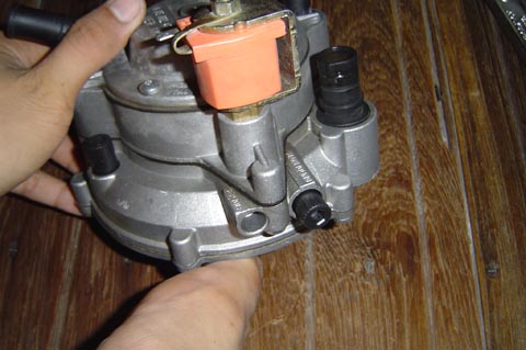

       ก่อนอื่น ขอบคุณพี่เต้ วอนโว่ 960 เอ็กกูซีฟ ครับที่มอบหม้อต้ม Star Gas รุ่น 1M ให้ผมมาทดลองใช้ ใช้เสร็จก็ต้องมาผ่าพิสูจน์กันหน่อยครับ หม้อใบนี้ผมทดลองไป เกือบ 2หมื่น กม. สภาพภายนอกยังปิ้งปั๊งอยู่ เราก็มาเริ่มดูกันเลยครับ
 จาก K_CAMRY_TAC#XX
 ศุกร์, 19/5/2549
10:16
161.200.255.164

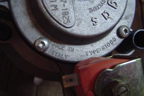

       รุ่นนี้ผลิตจากอิตาลี่แท้ ๆ ครับ
 จาก K_CAMRY_TAC#XX
 ศุกร์, 19/5/2549
10:17
161.200.255.164

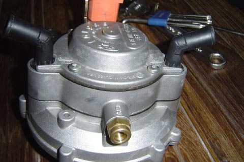

       สกรูตัวล่างไว้ถ่ายขี้แก๊ส
 จาก K_CAMRY_TAC#XX
 ศุกร์, 19/5/2549
10:18
161.200.255.164
       ด้านซ้ายของหม้อต้มเป็นรูแก๊สเข้าครับ
 จาก K_CAMRY_TAC#XX
 ศุกร์, 19/5/2549
10:20
161.200.255.164
       ด้านนี้ก็โซลินอยตัดแก๊สระหว่างห้อง 1 ไปห้อง 2 ครั้งแรกที่เจอคิดว่าหม้อ 3 ชั้นซะอีก ยังไงไปดูต่อกันครับ

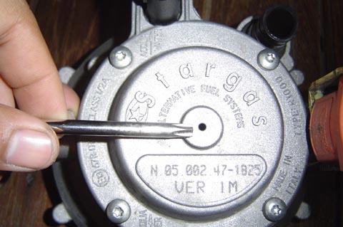

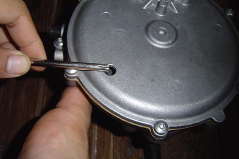

       รูตรงกลางนี้เป็นรูระบายไดอะแฟรมเสตจ 1 ถ้าเป็นหม้อเทอร์โบ จะเป็นรูให้ลมอัดเข้าไปเพื่อเพิ่ม Boost ครับ
 จาก K_CAMRY_TAC#XX
 ศุกร์, 19/5/2549
10:24
161.200.255.164

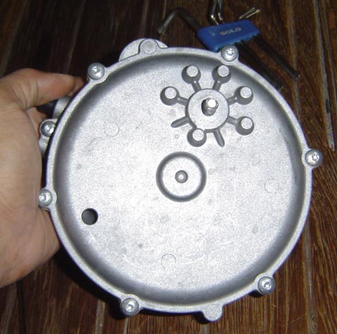

       นี่ก็รูระบายด้านหลังมันจะต่อสายถึงกันไว้ให้แรงดันที่อัดจากเทอร์โบ อัดผ้าหน้าและผ้าหลังเพื่อเพิ่ม boost ( ต้องเป็นหม้อเทอร์โบนะ ธรรมดาไม่ต้องมี ปล่อยไว้โล่ง ๆ ตามภาพ )

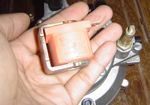

       อันนี้โซลินอยครับ ทำหน้าที่เปิดแก๊สจาก ห้องที่ 1 ไปอย่างห้องที่ 2

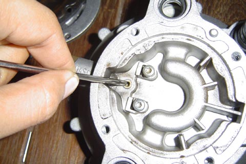

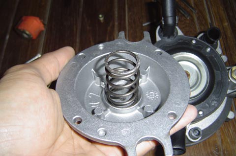

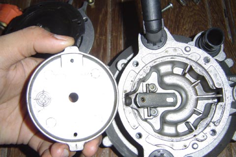

       เอ่ะ เปิดฝาห้อง 1 มาดูกัน
 จาก K_CAMRY_TAC#XX
 ศุกร์, 19/5/2549
10:28
161.200.255.164

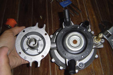

       สปริงดันผ้าเสตจ 1 ครับ อยู่ในห้องต้มที่ 1

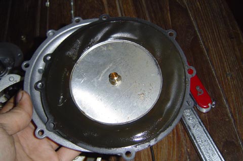

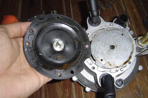

       ไดอะแฟรมของหม้อต้มตัวนี้ไม่สัมผัสกับน้ำครับ คงจะเร้าใจหลาย ๆ ท่านล่ะสิครับ
 จาก K_CAMRY_TAC#XX
 ศุกร์, 19/5/2549
10:30
161.200.255.164
       ห้อง 1 มีขี้แก๊สซะด้วย เย้ม ๆ นิดหน่อย
 จาก K_CAMRY_TAC#XX
 ศุกร์, 19/5/2549
10:32
161.200.255.164
       แผ่นเหล็กกันแก๊สเหลวกระเพิ่ม เสริมความเข็งแรงให้ไดอะแฟรมห้อง 1

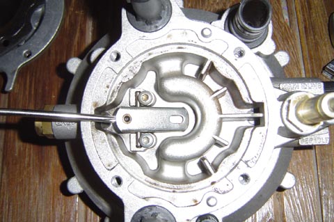

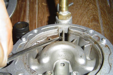

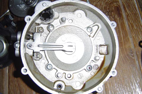

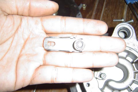

       ฉิ่งฉับวาล์วห้องแรก เป็นตัวควบคุมแก๊สเหลวที่จะเข้าห้องแรก คือถ้าแก๊สพร่องวาล์วจะเปิด แก๊สเต็มวาล์วปิด ทำงานเป็น อนาล๊อกครับ แต่สามารถเปิดนิด ๆ ได้ ไม่ใช่ 0 กะ 1

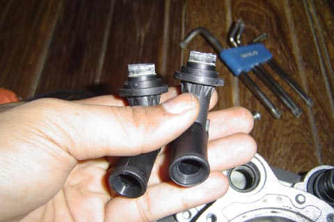

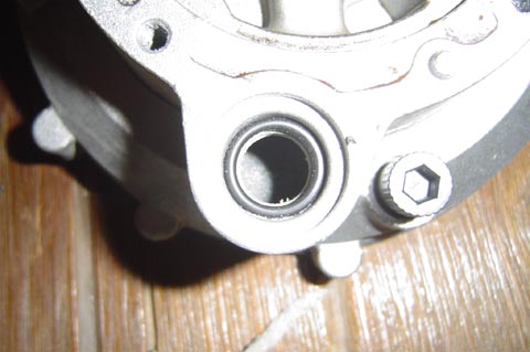

       พอเปิดผาห้องแรกปุ๊บก็จะสามารถถอดท่อน้ำได้ แต่ละท่อมี โอริงคุมด้วยครับ พูดถึงแล้วก็น่ากลัวเพราะมันล๊อกไว้โดยฝาหน้าอย่างเดียว วันดีคืนดีโอริงรั่ว ก็คงจะมีซึมให้เห็นนะครับ

       นี่คับ ท่อน้ำ

       นี่คือตีนจิ้งจก ด้านที่เป็นยางเรียกว่าฉิ่งฉับวาล์ว
 จาก K_CAMRY_TAC#XX
 ศุกร์, 19/5/2549
10:38
161.200.255.164
 จาก K_CAMRY_TAC#XX
 ศุกร์, 19/5/2549
10:38
161.200.255.164
       รูด้านนี้แก๊สเหลวเข้า
 จาก K_CAMRY_TAC#XX
 ศุกร์, 19/5/2549
10:39
161.200.255.164
       ด้านนี้แก๊สออกไปที่ห้องเสตจ 2

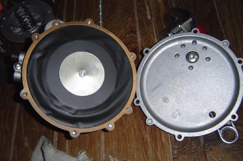

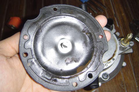

       มาเปิดฝาหลังกันบ้าง ผาหลังเสตจ 2 ครับ
 จาก K_CAMRY_TAC#XX
 ศุกร์, 19/5/2549
10:41
161.200.255.164
       เปิดมาไดอะแฟรม ยังสวยอยู่เลยไม่มีขี้แก๊สแฉะ ๆ ขนาดใช้งานไปหลายอยู่นะเนี่ย
 จาก K_CAMRY_TAC#XX
 ศุกร์, 19/5/2549
10:42
161.200.255.164
       แต่ภายในไดอะแฟรมมันแว๊บด้วยขี้แก๊ส
 จาก K_CAMRY_TAC#XX
 ศุกร์, 19/5/2549
10:43
161.200.255.164
       ภายในมีซาก ๆ ขี้แก๊สให้เห็นนิดหน่อย
