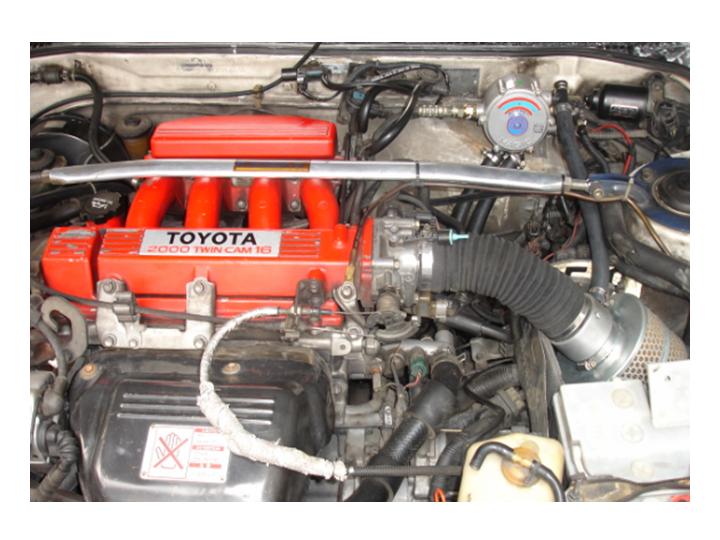

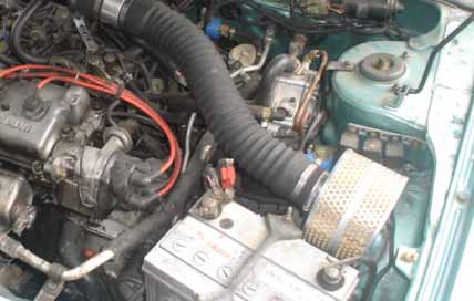

       เมื่อวาน มีโอกาส ได้ทำรถเพื่อนในวงการที่ประสพปัญหา 2 ราย
รายแรก เอสติม้า ซ่อน หม้อต้มไว้ใต้กระป๋องเติมน้ำ ผลที่ได้รับ คือ จูนไม่ได้ ต้องถอดกระป๋องเติมน้ำออก ก็ยังจูนได้ชนิดโครตลำบาก
รายต่อมา ฮอนด้า แอคคอร์ด โฉมปัจจุบัน ซ่อน อีกเหมือนกัน หม้ออยู่ใต้ ท่อ อินเทค
หมดสิทธิ์จูน มองหมดแทบไม่เห็น
ไม่ทราบว่าเป็น ความภูมิใจของช่างผู้ติดหรือ ท่านเจ้าของรถกันแน่ ที่หม้อต้มซึ่งเป็น อุปกรณ์สำคัญของระบบแก๊สจะถูกหลบซ่อนไว้
ในความเห็นผม หม้อ ไม่ควรซ่อนครับ ควร เอามาเสนอหน้าให้เห็นอย่าเด่นชัด โดยมีเหตผลดังนี้
1 เรื่องความปลอดภัย
1.1 เจ้าของสามารถมองเห็นหม้อตัวเองว่ามีสภาพปิดปกติ หรือไม่อย่างไร
1.2 น้ำรั่ว สามารถเห็นได้
1.3 ท่อน้ำบวม(ไม่ควรหุ้มท่อโปโลตลอดความยาวท่อ ควรหุ้มแค่จุดที่เสียดสีเท่านั้น)และอาจจะแตกได้ในอนาคต
1.4 แก๊สรั่ว สามารถ มองเห็นและตรวจสอบได้ด้วยตัวเองโดยใช้ ฟองสบู่
2 การดูแลรักษาและปรับตั้ง
2.1สามารถปรับตั้งได้ เองตามสมควร
2.2 การถ่ายขี้แก๊ส สามารถทำได้ โดยง่าย
2.3 ซ่อมแซมบำรุงรักษาได้โดยง่ายถึงแม้จะเป็นช่างอื่น ที่ไม่ใช่ผู้ติดตั้ง
สุดท้าย หวังว่าคงมีประโยชน์ แก่ผู้ที่ยังไม่ติดแก๊ส นะครับ

       เห็นด้วยครับ เพราะหัวใจหลักก็น่าจะที่หม้อต้มนี่แหละ เพราะฉนั้น วางใว้ในตำแหน่งที่เห็นชัดเจน ปรับแต่งได้ง่าย ตรวจสอบได้ง่ายเป็นดีที่สุด เปิดกระโปรงมาเจอเลย ยิ่งดีครับ บางคนอาย กลัวคนอื่นเห็นว่าเป็นรถแก๊ส..ไม่รู้จะอายทำไม....

       อันตรายที่สุด จาการซ่อนหม้อต้ม ในตำแหน่งที่ น้ำอาจท่วม หรือ สาดถึง
จะเกิดไฟช๊อตที่ขั้วติ๊กแก็สรุ่นที่ติดกับหม้อต้มทันที กล่องECU รถอาจลาโลกไปด้วยครับ !

       ควรอยู่ในตำแหน่งที่เหมาะสมปลอดภัยมีประสิทธภาพสูงสุดเช่นอยู่ตำกว่าระดับนำห่างท่อไอเสียเป็นต้น

       เจอเช่นเดียวกับ อ.แอ้ม เพราะทำด้วยกัน(แอคคอด) ไม่มีสิทธิจูนจริงๆครับ รถปัญหาน่าจะแก้ไขได้โดยง่าย กลับกลายเป็นงานช้าง ดังนั้นติดตั้งจากอู่ไหน ไม่ว่าทางอู่จะชื่อเสียงมากเท่าไร ไม่ต้องเกรงใจ บอกเค้าได้เลยครับว่าเอาหม้ออกกมาเสนอหน้าเหอะ เผื่อฉุกเฉินผมจะได้แก้ไขเบื้องต้นได้บ้าง ไม่ใช่ไป ตจว. ตายกลางทาง ทำอะไรไม่ได้เลย ไม่ไหวๆ
