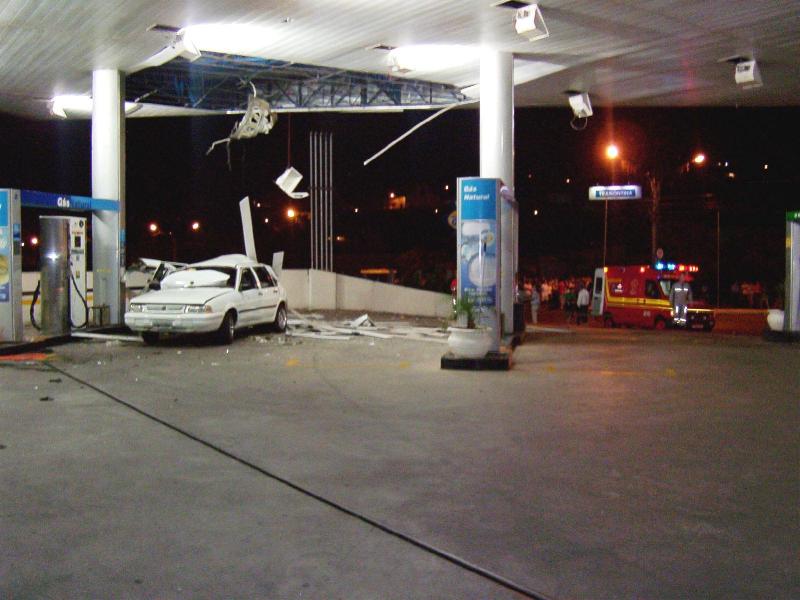

       On the April 1. 2006 at 21 hr 30 mins at Garibaldi, Rio Grande do Sul
Brazil, explosion occurred at the gas station killing air condition technician ,
Ademir de Mello, 29 years old who is the owner of the illegal car
De Mello was trying to show the car off to a potential buyer, Paulo Maleski, 43
years old who was in the passenger seat. He did not get hurt.
He did not know that the car has LPG ( liquid petroleum gas tank – alias kitchen use) hidden inside.
According to the police, the criminal had installed connecting tube between the NGV tanks with the hidden Kitchen tank.
Leandro Cettolin, 33 anos, working at the gas station was also hurt from the accident while filling the tank. He checked the registro of INMETRO do cylinders and noticed it
Has expired and there was a hidden second tank as he was filling the car.
Suddenly , Mr. De Mello got out of the car to go to the trunk of the car trying to shut off the connection when the explosion occurred .
According to eye witness, there was no fire. Just air.
Mello was thrown up 20 meters high in the air and then hit the wall.

       อ่านเนื้อหาแล้ว คล้ายๆมั่กๆ กับคนไทยเมื่อปีที่แล้วที่เอา VOLVO 940 ใช้ถังแก๊ส LPG ไปเติม NGV ผลรถกระจายทั้งคัน หลังคาปั๊มทะลุ ดีที่เจ้าของรถไม่เป็นอะไร เพราะไปยืนโม้ที่อื่น ถ้าอยู่ข้างรถไม่อยากนึกสภาพ
ก่อนใช้อะไรควรศึกษาสักเพียงนิด อุบัติเหตุร้ายแรงต่างๆก็จะไม่เกิดนะครับ
แรงดัน NGV ระดับ 2000psi ขึ้น เรียกว่า high pressure เชียวหล่ะ ใครว่า NGV ปลอดภัยเพราะแก๊สเบาอันนี้ไม่เถียง แต่อย่าลืมว่าที่อตร.กว่า LPG คือแรงดันที่สูงมากๆ แรงดันสูงกว่า LPG กว่า 20 เท่า แต่ของทุกอย่างถ้าใช้อย่างถูกต้อง ความปลอดภัยระดับ 100% ครับ

ถังที่ถูกเอามาต่อ เป็นถังบรรจุน้ำยาแอร์ ไม่ใช่ถัง LPG หรือ CNG หมดอายุ
ข่าวมั่ว ใครมั่ว ใครแก้ตัวมั่วๆ เข้าไปดูกัน
