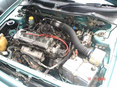

       ผมก็ใช้ b14 นะ หาความรู้จากที่นี่ แล้วก็เชื่อ ตอนติดตั้งเอาแบบย้ายมิกเลย
เอากรองเดิมออก ใช้กรองเปลือยราคาถูก หมั่นเปลี่ยนหน่อย ใช้งานดีนี่ โอเคเลย

       ของผม NV VAN เหมือนกับตัว B13... ย้ายมิกแล้วเหมือนกัน กับกรองเปลือย ดับเบิ้ลชีชเบอร์เกอร์ สูตร อ.แอ้ม พร้อมลงอักขระโดยอ.แอ้ม ออกมาเนียนครับ ปรี๊ดๆ ไว้ไล่มอไซค์ ตอนออกไฟแดงได้สบาย......
