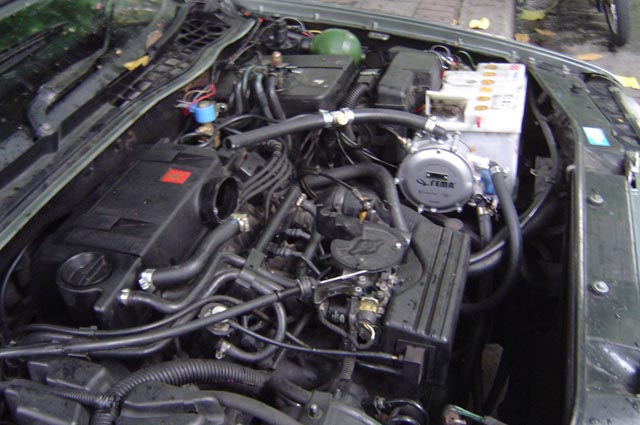

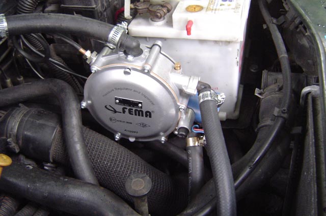

       หม้อต้มของเฟม่าแบบธรรมดา ใช้เข้ามาแทนอาติเกอร์ครับ

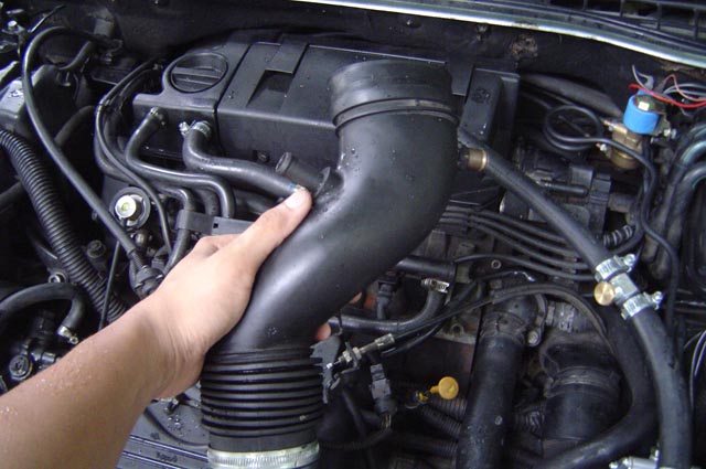

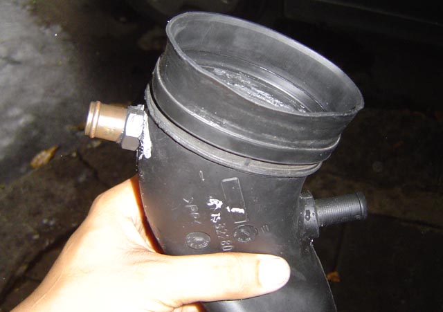

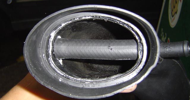

       เนื่องจากรถซีตรองหามิ๊กเซอร์ยากมาก พี่บอย-สามเสน กล่าวไว้ว่ามิ๊กเซอร์ถูกออกแบบได้ทั้งหมด สองร้อยล้านแบบ ดันนั้น ซีตรองคันนี้จะเป็นแบบที่ สองร้อยล้านหนึ่งแบบ
มิ๊กเซอร์หายากจิง ๆ คับ เพราะมันรี ๆ และที่สำคัญทางชมรมจะไม่เอามิ๊กเซอร์ไว้หน้าปีกผีเสื้อครับแต่จะเอาไปไว้หลังกรองอากาศ เพราะชอบซิ๊กแนวย้วย ๆ กวักมือเรียกแก๊สตอน 9 โมงเช้าแต่แก๊สมาเอาชาติหน้า แบบนี้แหละครับ ครูแอ้มชอบ เพราะมันประหยัดแก๊สดี ไม่ต้องมีวิชาการมาก

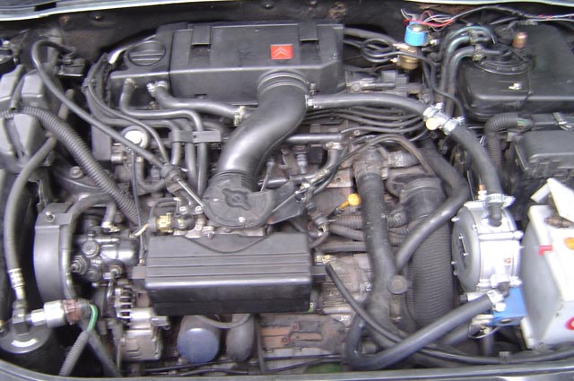

       ด้านข้าง ครับ ดูแล้วไม่ได้พิสดารอะไร

       ให้ดูภายในทีนึงครับ มีอยู่แค่นี้จริง ๆ แถมวิ่งได้ดีซะด้วย

       ประกอบทุกอย่างเสร็จ ok เลย ถ้ามีโอกาศถ่ายภาพตอน 170 KM/Hr จะนำมาให้ชมอีกทีครับ ตอนนี้ ซอยเตี้ยคันนี้ใส่ สเตปปิ้งมอเตอร์ไปก่อนแระคับ

       ตอนนี้รูปครูแอ้มกำลังติดตั้งสเตปปิ้งมอเตอร์/แรมด้าคอนโทรครับ

       MIXER ไม่เหมือนรถผมครับ คือติดไว้หน้าปีกฝีเสื้อครับ แต่ขนาดไม่ทราบว่าเท่าไหร่ ตอนนี้หม้อเปลี่ยนแล้วครับเป้น MAGIC รุ่นไม่เกิน 140 HP เพิ่งได้คุยกับคุณ K_CAMRY เรื่อง LAMDA CONTROL สนใจไปตามที่คุยไว้แต่ช่วงนี้ระหว่างเปิดเทอม ขอโทรไปนัดใหม่อีกทีครับ

       อิอิอิ หม้อต้มฟีม่า ติดได้เฉพาะตัวแรงเท่านั้น เพราะของผมก็ฟีม่า 555

แบบนั้พอจะเรียกมิกแบบนี้ว่า
มิกเซอร์ "ก้างขวางคอ" ได้ม่ะพี่

ดูไปดูมามันคล้ายกับคาร์บิวของเครื่อง OS Max .40 ที่ผมเคยใช้กับเครื่องบินเล็กนะ
จ่ายเชื่อเพลิงที่แกนกลาง แถมยังช่วยขวางอากาศ เพิ่มแรงดูดแก็สในท่ออากาศได้อีก
ต่อยอดอีกหน่อยได้วาริแบบ OTOP เลย

       คุณ อ.แอ้ม ลองเปรียบมวยระหว่าง fema vs อติเกอร์ บ้างกะดีนะครับ รออยู่
 จาก นันSR20(หูกวางคลับ)
 พฤหัสบดี, 18/5/2549
15:03
61.47.115.60
       ขืนเปรียบเทียบมีเฮแน่ อิอิ
 จาก แอ้มTAC#01
 พฤหัสบดี, 18/5/2549
15:06
61.19.55.143
       ฟีม่าเหนือว่าที่ ท่อน้ำแต่อะติเกอร์เชื่องกว่า(ใช้มานาน)

พี่แอ้มว่าถ้าเราใช้หลักการของรีดวาว
มันน่าจะต่อไปเป็นวาริโอทอปได้นะครับ
