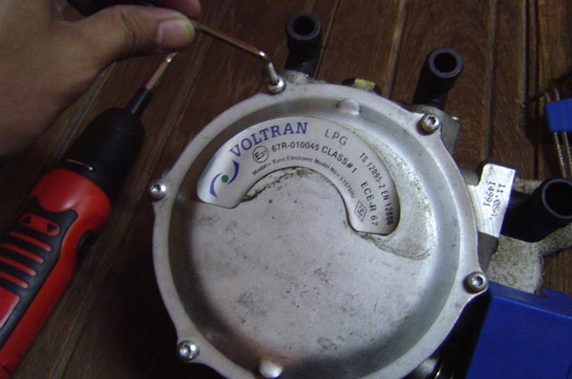

หลังจากไม่ได้โชว์ผลงานรือ ๆ ซะนานครับ กลับมาพร้อมกับการผ่าหม้อโวทราน
จาก K_CAMRY
พฤหัสบดีที่ , 18/5/2549
เวลา : 10:28
161.200.255.164
อ่านแล้ว = 1837 ครั้ง
       ให้เครดิตอู่พี่แมวครับที่ให้หม้อนี้มา คือหม้อตัวนี้รอเคลมครับ
ทิ้งไว้ที่อู่นานแล้วเลยขอมาผ่าดูครับ

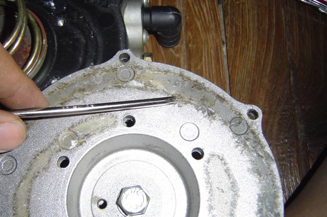

       ปัญหาหม้อต้วนี้เกิดอาการรั่วหลังคับ แหมแต่พอดูใกล้ ๆ แล้วสวยนะหม้อตัวนี้เนี่ย

       จุดที่รั่วครับ เห็นกันจะ ๆ ที่หัวนัต

       รอยน้ำซึม

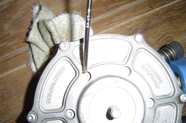

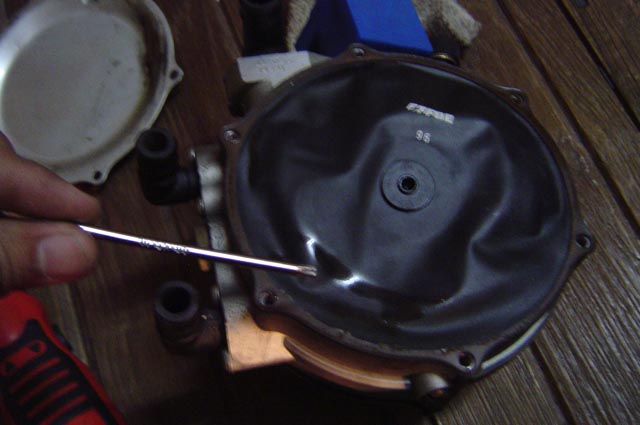

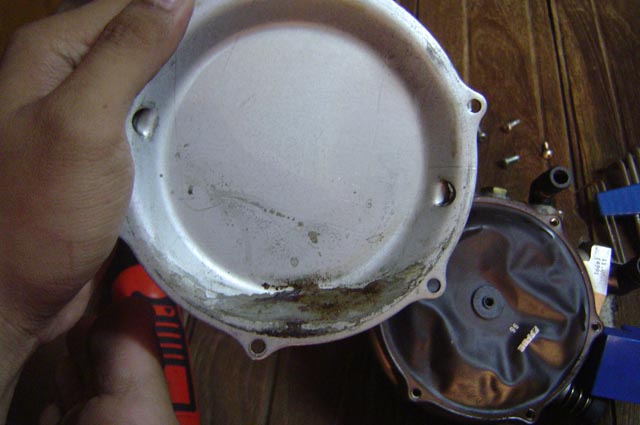

       รือฝาหน้ามาอ้าวเห้เลย ไดอะแฟรมซึม เห็นแล้วน่ากัวจิง ๆ
 จาก K_CAMRY_TAC#XX
 พฤหัสบดี, 18/5/2549
10:35
161.200.255.164

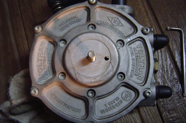

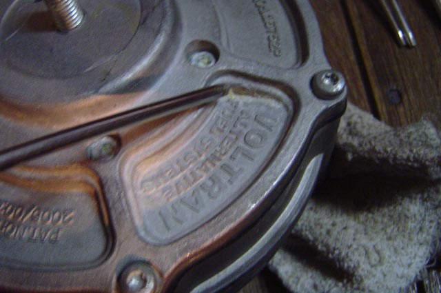

       เริ่มรือกันล่ะครับ หม้อตัวนี้ใช้โบล์ดาวกระจาย ไม่ใช้โบล์ 6 เหลี่ยมเหมือน อาติเกอร์

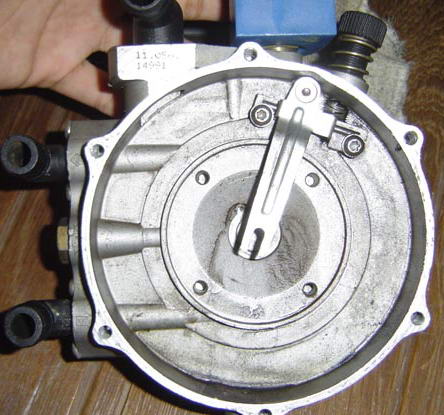

       น้ำมันขี้แก๊สเย้มนอกผ้า และหม้ออื่น ๆ จะใช้อัลลูมิเนียมค้ำตีนจิ้งจก แต่หม้อตัวนี้ใช้พลาสติกคับแผ่นเล็กกว่า ซึ่งอาจจะทำให้การจ่ายแก๊สจ่ายได้เร็วกว่ายี่ห้ออื่น ๆ ครับ

       นี่แหละครับที่บอกว่าหม้อตัวนี้พิเศษกว่าตัวอื่น ๆ ที่เคยผ่ามาครับ

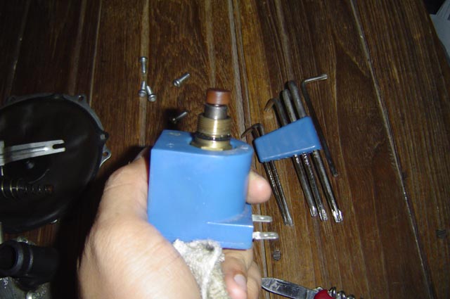

 จาก K_CAMRY_TAC#XX
 พฤหัสบดี, 18/5/2549
10:42
161.200.255.164

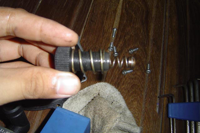

       รุ่นนี้ติดตั้งโซลินอยอยู่บนสปริงเซ้นก็อยู่บนรูถ่ายขี้แก๊สอยู่ล่าง
 จาก K_CAMRY_TAC#XX
 พฤหัสบดี, 18/5/2549
10:43
161.200.255.164
       ตัวปรับเซ้นไม่ร้อนเพราะเป็นพลาสติกแถมตัวใหญ่บิดถนัด

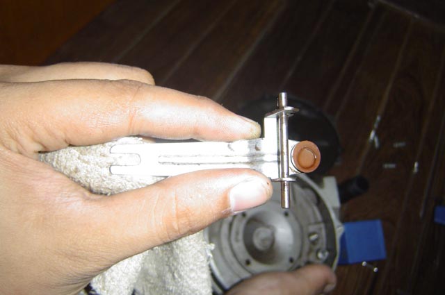

       ตีนจิ้งจกกับฉิ่งฉับวาล์วครับ
 จาก K_CAMRY_TAC#XX
 พฤหัสบดี, 18/5/2549
10:44
161.200.255.164

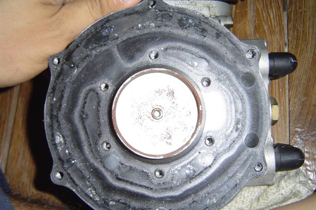

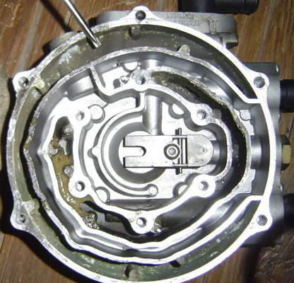

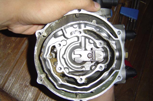

       เปิดฝาหลังดูบ้าง
 จาก K_CAMRY_TAC#XX
 พฤหัสบดี, 18/5/2549
10:47
161.200.255.164
       รอยน้ำซึมครับ เปิดมาไม่ธรรมดาจิง ๆ ซึมเยอะมากทั่วหม้อไปหมด
 จาก K_CAMRY_TAC#XX
 พฤหัสบดี, 18/5/2549
10:48
161.200.255.164

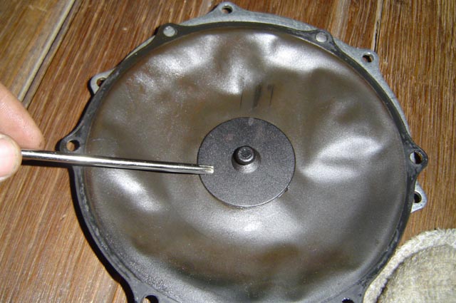

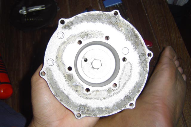

       ด้านหลังผ้าซึ่งผมอยากเรียกว่าประเก็น ตรงไหนสัมผัสกับน้ำร้อน บวมตรงนั้นเลย ผมเองคิดว่าเป็นที่วัสดุครับ

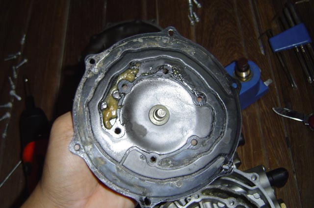

       เปิดมาตกใจมากมีไขปลาวานติดเป็นคราบเลย
 จาก K_CAMRY_TAC#XX
 พฤหัสบดี, 18/5/2549
10:52
161.200.255.164
       เปิดประเก็นออกมา
