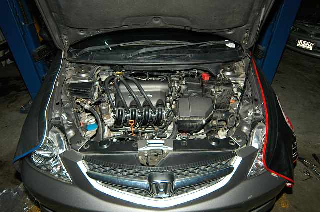

       ขอบคุณคุณ YJ ที่แนะนำให้ไปแก้ไขมาตรวัดคับ อาจจะหาสายมาจูนแก้เองในอนาคต (ยังไม่มี laptop เลยอ่ะ) อย่างไรคงต้องขอคำแนะนำด้วยอ่ะ
สำหรับคุณ ติดมาแล้ว ที่แนะนำเรื่องการติดตั้ง VIR

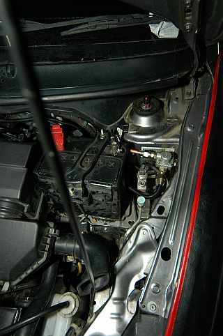

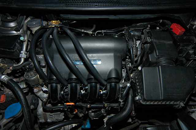

ผมไม่เคลียร์ จากคู่มือ ของ autogas ที่ คุณ YJ แปะลิงค์ไว้ เพราะว่า ผมสับสนที่ว่า ท่อแก็สไม่ควรยาวเกิน 10 cm และไม่ควรงอ จริงๆแล้วไม่ใช่จาก VIR มาที่หัวฉีด แต่เป็นระยะ จากหัวฉีดไปยัง intake manifold พอผมเข้าใจผิดก็เลยคิดว่าหาที่ติดตั้งให้ใกล้ที่สุด, สายยาวเท่ากันที่สุด และ สั้นที่สุด ก็เลยได้ตำแหน่งตรงนั้นมา
แต่ความเป็นจริง ไม่จำเป็นคับ พอกลับไปอ่านคู่มือดีๆ มันเป็นระยะจากหัวฉีดไปยัง intake เท่านั้นอ่ะ ส่วนสายจาก VIR จะยาวเท่าไหร่ ID ไม่เท่ากันก็ยังได้ ขออย่าให้พับเป็นใช้ได้ ......... เพราะฉะนั้น ติด VIR ตรงไหนก็ได้คับ ผมเข้าใจผิดเอง ฝากถึงคนที่ยังไม่ติดตั้งด้วยคับ
ติดตำแหน่งนี้ ฝาครอบเครื่องปิดได้คับอย่างที่บอกไว้ข้างต้น แต่ตำแหน่ง VIR ยังไม่ดีเท่าไหร่ เรื่อง เปิดฝาต้องรื้อท่อ อันนั้นคงไม่ใช่ปัญหาใหญ่ นานๆทำสักทีนึง ตั้งแต่ใช้รถมายังไม่เคยต้องเปิดฝาเกินสองครั้งเลยอ่ะ แต่ที่น่าเป็นห่วงกว่าคือ ตำแหน่งวางอยู่เหนือ ท่อไอเสีย ซึ่งร้อน ไม่ดีต่ออุปกรณ์ในระยะยาว (แต่ก็ดีกว่าด้านที่เป็นสายพาน และด้านหน้า) ว่างๆว่าจะย้ายมาติดในตำแหน่งที่สูงขึ้นอีกหน่อย แนะนำตำแหน่งเดียวกับคุณ ติดมาแล้วอ่ะนะคับ
ส่วนเรื่อง filter ยังแนะนำให้ติดคับไม่ว่าระบบไหน

       ผมเขียนว่า "-ท่อจากVIR ถึง หัวฉีดไม่ต้องยาวเท่ากันก็ได้ แต่จากหัวฉีดไปท่อไอดีต้องเท่ากันและไม่เกิน10cm ยิ่งสั้นยิ่งดี แต่อย่าให้หัวฉีดสำผัสแหล่งความร้อน" ก็ถูกแล้วนิครับ
VIR Solinoid เมื่อเราผ่อนคันเร่งมันจะหยุดทำงานสักครู่ เมื่อเร่งเครื่องก็จะกลับมาทำงาน ส่วน rear lock valve ของถังมันก็จะถูกตัดต่อเหมือนกัน ลองถามคนที่วางถังในรถอย่าง CRV ดู จะได้ยินSolinoidถังทำงานเป็นระยะๆ แต่ไม่พร้อมกับ VIR Solinoid ที่ผมบอกพูดเรื่องนี้เพราะเคยคิดจะตัดติ๊กน้ำมันแล้วมองหาสัญญาณจากระบบไปใช้ แต่ก็หาไม่เจอว่าจะเอาจากไหนถึงจะดีและถูกต้องที่สุด

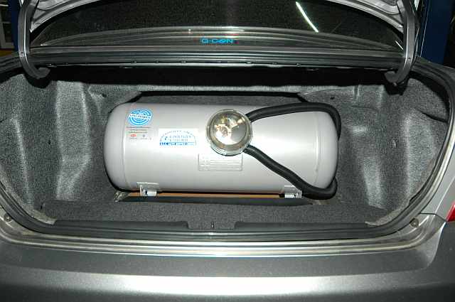

       อันนี้เป็นคิวของเพื่อนผม city พึ่งได้ป้ายขาวมาหมาดๆ แต่ซัดเข้าไป 50k โลแล้ว

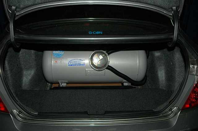

       filter magic gas อ่ะ แกะดูแล้วมันไม่เห็นมีอะไรเลย มีแค่ แม่เหล็กอันนึง กับ แผ่น filter บางๆ
 จาก กบ
 พุธ, 28/6/2549
17:27
202.183.235.66
 คำตอบที่ 49
       แต่ที่ร้ายที่สุดคือ city มันใส่ถัง 97 ลิตรได้อ่ะ ......... สุดยอด
