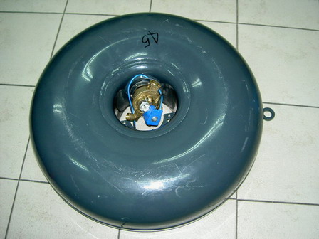

ถังโดนัท ปลอดภัยแค่ไหนครับ

       รถผมเป็นปาเจโร่ดีเซล เครื่อง4d56t น้ำหนักถังแก๊สติดไว้แทนยางอะไหล่ จะทำให้ประตูท้ายหนักเกินไปหรือปล่าวครับ

       เอาไปติดไว้ที่ฝาท้าย ท่อจากถังไปหม้อต้มคงต้องใช้สายอ่อน ไม่น่าจะปลอดภัยครับ
ก่อนจะดูเรื่องทำให้ประตูท้ายหนักหนัก ดูเรื่องความเป็นไปได้ด้านความปลอดภัยก่อน
เกิดโดนเสยท้ายก็เข้าถังแก๊สเต็มๆ ยกเลิกแผนนี้ได้เลยครับ

       และไม่สามารถจดทะเบียนได้ ตามระเบียบถังต้องอยู่ใต้ตัวรถ
หรือในตัวรถห่างจากท้ายอย่างน้อย 35 ซม.
http://www.gasthai.com/article/viewdata.asp?ID=95

       รถดีเซล...
ถังสหมิตร 36 ลิตรติดใต้ท้องไม่ดีกว่าเหรอ?
ดีเซลใช้แก๊ส 10-15 เปอร์เซนต์ น้ำมัน 85-90 เปอร์เซนต์ ประหยัดซัก 25 เปอร์เซนต์ ก็พอแล้ว อัดมากกว่านี้จะไม่ประหยัดแต่เครื่องจะกระจาย เพราะ LPG มีค่าพลังงานน้อยกว่าดีเซลเกือบ 30 เปอร์เซนต์

       เอาไปใว้ที่ใส่ยางอะไหล่ข้างหลังท้ายประตูที่เหรอครับ อันตรายมาก ที่สุดถ้าเกิดอุบัติเหตุ รถถูกชนท้าย แล้ว บังเอิญไปโดนถังแก็สกับท่อแก็ส น่ากลัวมากครับ ทั้งการเดินท่อทองแดงก็ไม่น่าจะได้ ต้องใช้สายอ่อน ก็อันตรายอีก ประตูก็หนักด้วย แล้วเครื่องดีเซล ก็ไม่แนะนำครับมันไม่ประหยัดจริงครับ ช่วยได้ไม่กี่%ครับ ตอนนี้ทาง ป.ต.ท.ยิ่งจ้องจับผิดรถ LPGแล้วด้วยและถ้าเกิดอุบัติ้หตูขึ้นมายุ่งครับ ถ้าอยากติด แนะนำให้เปลี่ยนเป็นเครื่อง เบนซิน แล้วติดใต้ท้องรถดีกว่ากันแยอะเลยครับ

       ไม่ควร ๆ ไม่น่าจะทำอ่ะ ติดไว้ท้ายแล้วมูลค่าชีวิตถูกลงเยอะเลยอ่ะ
