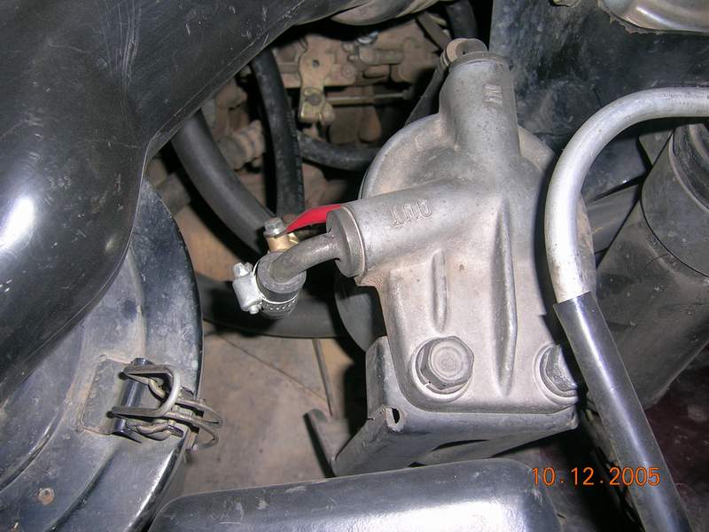

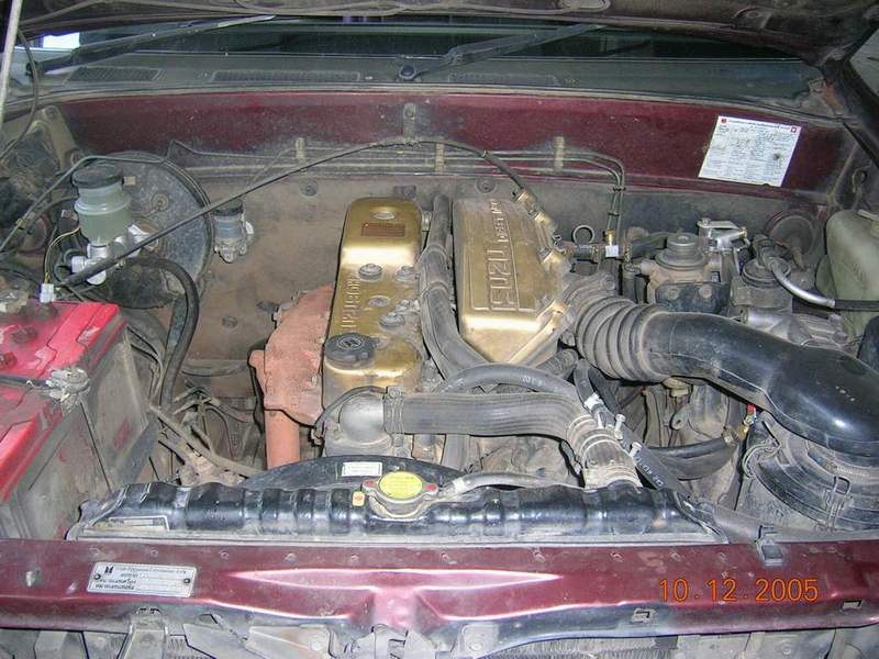

       ของผมจ่ายน้ำมันน้อยๆ ใส่แก๊สให้พอดี วิ่งฉิวครับ ประหยัดพอควร ตอนนี้ประปริมาณการจ่ายแก๊สและน้ำมันให้พอดีที่สุดแล้วครับ ใช้งานได้ดี วิ่งในมืองตก โละ 2 บาท วิ่งทางไกลได้ 1.5 บาท
 จาก ในธรรม
 พฤหัสบดี, 18/5/2549
14:07
203.188.45.8
       ปรับน้ำมันต้องให้ได้พอเหมาะจึงจะไม่เปลือง และยังรักษากำลังฉุดลากของรถไว้ในระดับที่ดี น้อยเกินไปรถวิ่งไม่ออกครับ ควันดำน้อยลงมาก ว่างยาวนี่ไม่มีควันให้เห็นครับ
