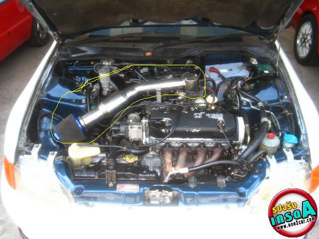

       ถ้าผมจำไม่ผิด ผมเคยโทรไปปรึกษาคุณเมย์ เมื่อเดือนต.ค.ปีที่แล้วตอนนั้นยังไม่ได้ติดแก๊ส รถผมกินแก๊สมากเหมือนกัน ถัง48ลิตรตอนแลกติดมาเติมเต็มวิ่งได้380 โล ตอนนีิ้วิ่งได้ 280 โล หายไปตั้งแยะ ผมไปติด A/F มาีที่คลอง3 เขาบอกว่าMixผมใหญ่ไปตั้ง 30 ผมก็ว่าจะลองย้ายMixแบบคุณป๋อมB14ดู แล้วตี่ท่อใส่กรองเปลีอยดู ช่างยะที่คลอง3 เขาบอกทำได้แล้วก็ใส่Mixเล็กลงมาอีก ร้านที่ไปติดตั้งก็บอกทำได้ ผมคิดว่าจะลองทำดูว่ามันจะแรงขึ้น แล้วจะประหยัดไหม
มีใครคิดว่ามีวิธีอย่างอื่นไหมครับ

       ภาพบนของ 3 ตู ส่วนภาพนี้ของคุณป๋อม B14
