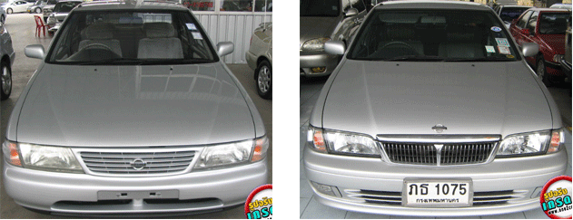

       แฟนผมใช้รถ Nissan B-14 ปี 96 เธอขับไปชนมา ทั้งที่ทำประกันชั้น 3 ไว้ ทำให้ต้องจ่ายเงินซ่อมเอง ส่วนความเสียหายที่เกิดขึ้นนั้นอยู่ที่ด้านหน้าทั้งหมด ตั้งแต่กันชน กระจังหน้า ไฟหน้า ไฟเลี้ยว ฝากระโปรง รังผึ้งแอร์ .... เหลือแต่หม้อน้ำแฮะ ทนดีจริงๆ 555
อู่แนะนำให้ซื้ออะไหล่เชียงกงมาเปลี่ยน ที่นี้ก็เกิดกิเลส เปลี่ยนชุดหน้าแบบนี้ มันสามารถแปลงโฉมเป็น B-15 ได้เลยนี่หว่า สวยกว่ากันเยอะ.... ราคาก็พอๆ กัน
แต่การเปลียนโฉมแบบนี้ เวลาขายจะมีคนซื้อหรือเปล่าวหว่า หรือราคาจะร่วงๆๆๆๆ ติดดิน ... สับสน เพื่อนๆ คนไหนมีประสบการณ์ช่วยวิเคราะห์และตัดสินใจแทนทีครับ รบกวน ...เพื่อนๆหน่อยน่ะคร๊าบบ

ทำได้ครับ
เปลี่ยนฝากระโปรง ไฟ กันชน กระจัง
แต่มันคงจะดูแปลกๆนะ
โฉมหน้า หลัง ไม่เหมือนกัน

       ผมว่าตอนขายเค้าก็ต้องรู้อยู่แล้วครับว่าจูบหน้ามา แต่กว่าจะขายเราก็ใช้ไปคุ้มแล้ว สวยกว่าด้วย ถ้าเป็นผมผมเปลี่ยนนะ ที่สำคัญช่างต้องเก็บรายละเอียดให้ดี ไม่งั้นหน้ากระโปรงภายในดูไม่ได้เลย เห็นมาหลายคันแล้ว อิอิอิ ถ้าเลือกได้เอา B15 ตัวนอกไปเลยครับ

       เยี่ยมครับยกหน้าตัดมาทั้งชิ้นเลยครับ ราคา หมื่นต้น ๆ หาดูนานๆ ใจเย็นเดินให้ทั่วทุกตลาด
สิ่งที่คุณจะได้รับหากยกหน้าตัดมา (ถึงคุณจะไม่เปลงโฉมก็ได้ของครบในราคารวมชิ้น)
กันชน กระจัง ไฟหน้า ไฟเลี้ยว ตัดหมอก หม้อน้ำ รังผึ้งแอร์ ไดเอ้อ กระป๋องฉีดน้ำ หม้อพักน้ำ กล่องฟิวล์ด้านขวา สายไฟ และที่สำคัญ คานหน้าที่รองหม้อน้ำ ทั้งคานล่างและคานบน ยกอันเก่าออก ใสอันใหม่แทน ไม่ต้องเคาะ ไม่ต้องดัด เลาะของเก่าใส่ของใหม่ เจ่มครับ ดูแนบเนียมครับ
แต่เรื่อง ความเข้ากันได้ระหว่างด้านหน้าและด้านหลังแล้วแต่คุณครับ เป็นผมจะเดินหาของสืบราคาไฟ้ท้ายฝากระโปรงของ B15 มาประกอบการตัดสินใจ
จากประสบการณ์เล่าให้ฟัง B13 หน้าธรรมดา เปลี่ยนหน้าเป็นตัวนอกที่มีไฟตัดหมอก และไฟช่วยเลี้ยวอยู่ด้านล่าง หน้าตัด 6,000 บาท สภาพเจ๋ง ทำสีรื้อประกอบใหม่ด้านหน้า และซ่อมสีอีกนิดหน่อย 4,000 หาอู่ที่ไว้ใจได้นะครับ ขอผมช่างเค้ายกใส่ทั้งหมดทั้งคานล่างคานบนหม้อน้ำแผงแอร์กระปุกน้ำ เลาะออกทั้งหมดแล้วใส่เข้าไปไหม่ดูไม่ออกเลยว่ายกหน้ามาทั้งดุ้น (รถไม่ได้ชน)
ปล. หากเทียบราคาต่อชิ้นแพงกว่าการซื้อหน้าตัด ซื้อหน้าตัดครับ หากคิดว่าแปลงแล้วจะคุ้มไหมอยู่ที่คุณ แปลงแล้วแปลงให้หมด หน้าหล้ง หากเงินไม่พอแพงไป รองพิจารณาราคาทำด้านหน้าในรุ่นเดิมครับว่าพอใจใหม่

       รถ Corolla ของผมก็เคยไปจูบ ก้นชาวบ้านมาเหมือนกันครับ ตอนแรกช่างบอกให้ซื้ออะหลั่ยเป็นชิ้นๆมา คิดๆดู โอ้ว แม่เจ้า 2-3 หมื่นบาทจะอยู่หรือเปล่า เพราะ มีรายการดังนี้
1.ไฟหน้า
2.ไฟหรี่
3.ไฟเลี้ยว
4.กันชนหน้า
5.รังผึ้งหม้อน้ำ
6.รังผึ้งแอร์
7.พันลมไฟฟ้า 2 ตัว
8.ฝากระโปรงหน้า
9.แก้มซ้ายแก้มขวา
พูดง่ายๆ ด้านหน้าพังหมด
ไปเดินเชียงกง ตัดสินใจในเสี้ยววินาทีครับ มีรายการดังดัง
1.ฝากระโปรงหน้า 1500 บาท
2.แก้มซ้าย 700 บาท (แก้มขวาซ่อมได้)
3. หัวตัด ตั้งแต่แนว กันชนจนถึงหม้อน้ำ 7500 บาท แบบยกชุด (ไม่มีเครื่องนะครับ)
3.1 ไฟรี่สองข้าง
3.2 ไฟหน้าสองข้าง
3.3 ชุดหม้อน้ำ (ได้ของเกียร์ Auto มาเสียด้วย มี Oil Cooler ในตัว)
3.4 ชุดรังผึ้งแอร์
3.5 พัดลมไฟฟ้าสองตัว
3.6 กันชนหน้า
3.7 ไฟเลี้ยวหน้าสองข้าง
ชอบรุ่นไหน ซื้อเอาเลยครับ (แต่ระวัง ถ้าซื้อ B15 มาแล้วจะมาเสียงบประมาณ แปลงด้านท้ายเป็น B15 ด้วยนะคร๊าบบบท่าน)

       มีคนบอกว่า ทั้ง 2 คันเป็น B-14 เหมือนกัน ไม่ใช่ B-15 ต้องขอโทษที
ส่วนเรื่องราคา นั้นยกหัวตัดหน้ามา ถูกกว่ากันเยอะจริงๆ ครับ ถามราคามา รุ่นเดิม 6 พัน รุ่นไมเนอร์ยังไม่ได้ถามราคา แล้วมาตัดใส่ หรือถอดใส่ก็ได้ ถ้าโครงไม่เสียหายมากนัก แล้วซื้อฝากระโปรงอีกชิ้น ทำสี เสร็จ ถ้าทำแบบนี้ อู่คิดค่าแรงถูก เพราะแค่ประกอบใส่ แล้วทำสี ก็เรียบร้อย
ส่วนข้างหลัง นี่สิ... ไฟท้ายแตกเป็นรู อยู่ข้างหนึง นานมาแล้ว ที่เหลือยังสภาพดีอยู่ อันนี้ถ้าแปลงก็คงต้องเปลี่ยนด้วย งั้นเงื่อนไขคงเป็นที่ราคา แปลงท้ายมากกว่า ถ้าแพงก็ไม่แปลง เพราะเท่าที่ถามๆ ราคาหัวตัดชุดหน้า ราคาพอๆ กัน

       เปลี่ยนได้ครับแต่ราคาตกนะครับ
แต่คงไม่เป็นไรหรอกรถเราเอาไว้ใช้อยู่แล้ว
ถ้าผมเข้าใจไม่ผิดนะครับ B14 คือ Sunny โฉมพระอาทิตย์ ตั้งแต่ปี 95-98 (ถึงไฟเลี้ยวแดงส้มท้ายแยก)
B15 คือ Sunny ตาเพชร 99-00
