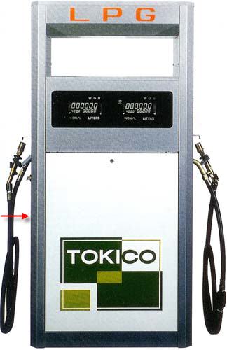

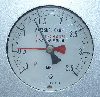

       ถ่ายขณะเติมแก๊ส เป็นเกจ์วัดความดันแก๊สอยู่ด้านข้างตู้จ่ายดิจิตอลยี่ห้อ TOKICO (สีเทา-เขียว) วานผู้รู้ช่วยอธิบายความหมายของเข็มสีดำกับแดงในรูปรวมทั้งหน่วยวัดที่ใช้ด้วย ขอขอบคุณมาล่วงหน้าด้วยครับ
 จาก lpgman
 อังคาร, 16/5/2549
15:51
       ตำแหน่งเกจ์อยู่บริเวณหัวลูกศรชี้ครับ

       สีแดงน่าจะเป็นความดันในถังเก็บแก๊สของปั๊มและสีดำน่าจะเป็นความดันในขณะหัวจ่ายแก๊สทำการปั๊มแก๊สเข้าไปในรถของคุณ

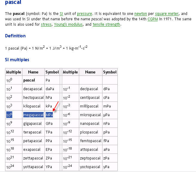

       แล้วหน่วยวัดเป็นอะไรครับ
อยากรู้นะครับ
เผื่อเอาไปทำปั้มมือถือครับ
 จาก ATeam
 อังคาร, 16/5/2549
16:17
203.158.212.19
       1MPa = 10 bar = 145 psi

       หน่วยวัดน่าจะเป็น MPa = megapascal กระมังครับ ถ้าใช่ผมก็ไม่รู้ความหมายอยู่ดี แบบว่าโง่มั่ก แหะๆ
 จาก แงซาย:Duke B14 TAC35
 อังคาร, 16/5/2549
21:22
220.189.248.230
ถูกต้องทุกคำตอบครับ

       ในถังก็ .58 mpa = 5.8 bar
1 bar = 14.5 psi
5.8 X 14.5 = 84.1 psi(ปอนด์ต่อตรว.นิ้ว)
คำถาม
แล้วแรงดันในถังในรถเรา เท่ากับถังที่ปั้มใช่ไหมครับ
 จาก ผ่านมาพอดี
 พุธ, 17/5/2549
14:18
203.209.26.221
       ก็ถ้าความดันในถังเท่ากับหัวจ่าย แก๊สก็จะไม่ไหลครับ (นั่นคือเติมเต็มถังนั่นเอง)
 จาก สิงห์รมแก๊ส
 พุธ, 17/5/2549
16:18
203.113.85.242
       ความดันในถังดูเข็มแดงครับ .58 mpa red tank pressure
แต่ความดันที่หัวจ่ายมากกว่า ดูเข็มดำ 1.38 mpa
แรงดันที่หัวจ่ายมากกว่าเพราะมีแรงจากเครื่องปั้มนั่นเอง black pump pressure
.58 - 1.38 = มากกว่า 0.8 mpa ครับ
คิดว่าถังในรถน่าจะมีแรงดันมากกว่าถังที่ปั้มเพราะแรงดันจากเครื่องปั้ม
คือแรงดันอยู่ระหว่าง .58 ถึง 1.38 mpa
=5.8 ถึง 13.8 bar = 84.1 ถึง 200.1 psi
ไม่แน่ใจ มาคิดดูแล้วก็ถามเองตอบเอง งงเอง

       ถังทุกใบต้องทดสอบให้ผ่านที่ความดัน 3.3 MPa
