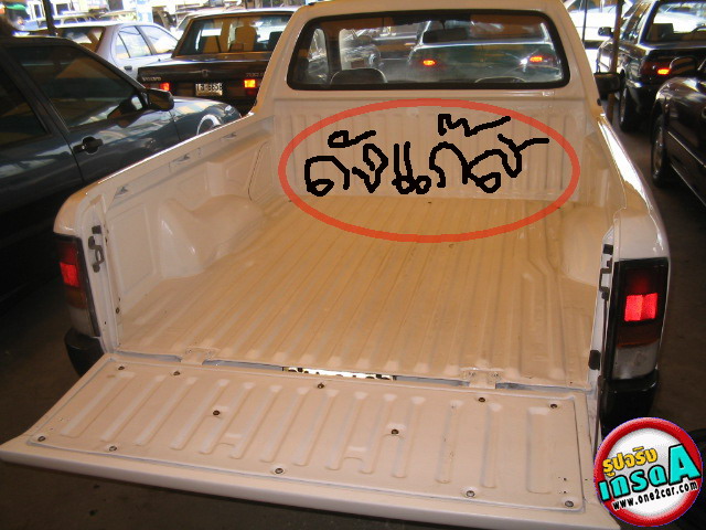

       กำลังจะซื้อ NV มาติดแก๊สครับ แต่ไม่อยากติดหลังคา ชอบกระบะเปลือย ๆ มากกว่า เลยอยากถามว่า...
1. ถ้าผมปล่อยถังให้ตากแดด ตากฝน มีผลเสียอย่างไรบ้างครับ?
2. หรือถ้าตีตู้มาครอบไว้ ต้องใช้เงินประมาณเท่าไหร่ครับ?
2. ถ้าเปลี่ยนมาไว้ข้างล่างแทนยางอะไหล่ มีผลเสียอย่างไรบ้างมั้ยครับ โดยเฉพาะเรื่องของการทรงตัวของ NV ซึ่งถือเป็นจุดด้อยอยู่แล้ว?

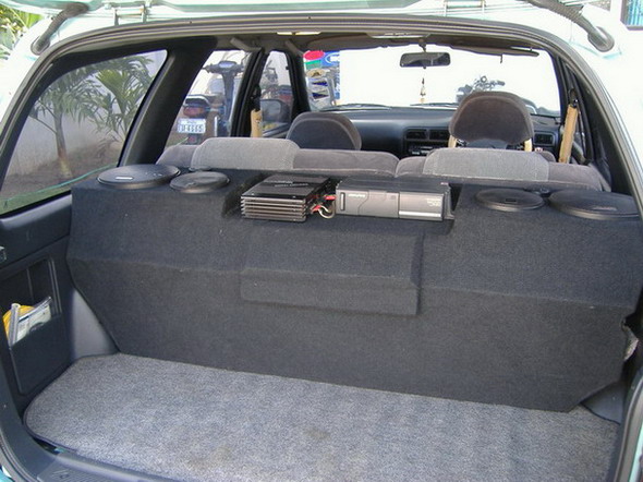

       ตีตู้ปิดแบบพี่ต้อ 59 ก็ได้ครับ

แล้วทราบมั้ยครับว่าตีตู้ปิดแบบที่คุณป๋อมเอามาโพสต์ให้ดู ค่าทำประมาณเท่าไหร่?
แต่ดูแล้วไม่น่าจะกันน้ำฝนได้เลยนะครับ อย่างนี้น้ำมีโอกาสเข้าไปขังหรือเปล่าครับ?
