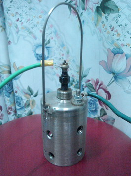

ผมได้ลองประดิษฐ์เครื่องทำน้ำอุ่นแบบง่ายแต่ทำยาก.. (จากหัวเผารถยนต์ดีเซล) ดังรูปครับ...
ยังไม่ลองใช้งานจริง...รอซ่อมเรืออยู่ ถ้าเสร็จจะแจ้งให้ทราบ...

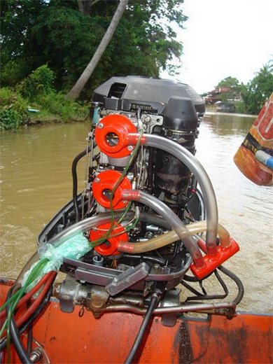

ถ่ายภาพระยะใกล้ จะเห็นเครื่องด้านหน้า ที่เป็น สีส้ม 3 อันนั้นเป็นตัวมิกเซอร์ ที่ให้โรงกลึงทำให้ ออกแบบโดยช่างแก๊สรถยนต์ มิกเซอร์นี้เป็นตัวผสมแก็สกับอากาศในอัตราที่พอดี (รูมิกเซอร์ = 26mm.)เพื่อเข้าในคาบูเรเตอร์ จะเห็นว่าหม้อกรองเดิมไม่ต้องใช้อีกต่อไป และที่เห็นท่อสีขาวคือนำแก๊สเข้ามา สำหรับท่อเล็ก สีเขียวนั้นเป็นท่อสำหรับลำเลียงน้ำมันหล่อลื่น 2T เข้าไป

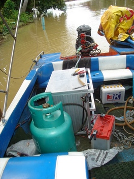

อุปกรณ์ชิ้นต่อไปคือ ตัว vaporizer หรือ หม้อต้ม ไม่มีน้ำร้อนเลี้ยงหม้อต้ม เครื่องยังเดินได้ เลยเอาถังแก๊สใส่กลามังแล้วตักน้ำใส่ เออก็ใช้ได้เหมือนกัน

       ก็ดูดน้ำจากคลองขึ้นมาเลี้ยงถังแก็สไว้สิครับ
ทีนี้ ถังก็เป็น vaporizer โดยตัวมันเองอยู่แล้ว
ลองดูว่าต้องสูบขึ้นมาเท่าไรแล้วถังยังไม่เย็น
คลองมีน้ำเยอะแยะ ดูดมาเท่าไรอุณหภูมิมันไม่เปลี่ยนอยู่แล้ว

..ผมก็มีเครื่องปั๊มดูดน้ำเลี้ยงถังเหมือนกัน(ก่อนหน้านี้ตักกับมือ ภายหลังใช้มอเตอร์ดูดแทน) ได้ลองมาแล้วก็ยังมีแก๊สเหลืออีก 25% ขับไปอีกไม่เร็วแล้ว แม้จะเปลี่ยนน้ำใหม่แล้วก็ตาม อาจเป็นเพราะอุณหภูมิน้ำปกติ(คงประมาณ17องศา) ไม่ทันกับความต้องการของเครื่องยนต์ ก็เลยจะลองใช้ฮีตเตอร์ตัวนี้(ดังรูปข้างบน)เพื่อรักษาอุณหภูมิน้ำให้ได้ 30 องศาตลอด ดูซิว่าจะช่วยให้แก๊สที่เหลือ 25%นั้นจะขับเคลื่อนเครื่องยนต์ไปต่อไหม ถ้าเป็นไปได้ผมอยากให้ใช้แก๊สหมดถังเลยครับ อิอิ... ซึ่งผมจะรายงานผลให้ทราบอีกครั้ง....
...ผมอยากทราบว่า ถ้าอุณหภูมิน้ำที่รอบถังที่ 30 องศา นี้จะอันตรายถึงกับระเบิดไหม ในเมื่อเราเปิดวาล์วให้มันสามารถระบายออกใช้กับเครื่องยนต์อยู่ และอีกกรณีคือถ้าหากเราไม่เปิดเครื่องยนต์ เราก็ปิดหม้อต้มแก๊สด้วย ทำให้แก๊สถูกปิดทางออกด้วยที่หม้อต้ม แต่น้ำที่เราเลี้ยงถังอยู่นี่ อุณหภูมิสมมติที่ 30 องศานี้จะเป็นอันตรายไหม?
