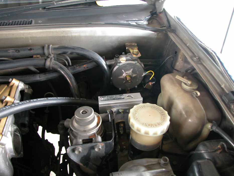

       แนะนำให้ติดแก๊สLPG + ดีเซล ครับ ผมติดเหมือนกันเป็น ISUZU ดราก้อนอายครับ ตอนนี้ประหยัดได้ประมาณ 24-25 กิโลลิตรครับ ติดได้ประมาณ 6 เดือนแล้ว ไม่มีปัญหาในการใช้งาน แต่รู้สึกประหยัดเงินได้เยอะพอควรครับ เพราะปกติผมจะวิ่งประมาณ วันละ 100 กว่าโล จากเดิม วิ่งได้ประมาณ 11-12 กิโลลิตร

       ติดเถอะครับ คุ้มแน่นอน เลือกร้านที่คุยแล้วถูกจริตกับคุณ จะได้เจรจากันง่ายขึ้น
วันนี้ผมก็เพิ่งทำไปครับ ลูกค้าผมรายนี้ผมให้ไปวางระบบทั้งหมดมาจากร้านแก๊สทั่วๆไป 15,000 บาทรวมทุกอย่างแต่ไม่รับจูนให้ ส่วนผมจูนและทดสอบอัตราสิ้นเปลืองน้ำมันให้อย่างเดียว แต่ไม่รับติดตั้งครับ
เป็น Ford Ranger2.5 เดิมๆได้9.545กม./ลิตรที่ความเร็ว90
จูนครั้งที่1 ได้ 16.01
ครั้งที่2--------17.30
ครั้งที่3--------18.66
ครั้งที่4--------20.23
และที่ความเร็ว60-70ได้ถึง 29.57 กม./ลิตรครับ จากของเดิมอยู่ที่ 15.62 กม./ลิตร
ถ้าอยากทราบรายละเอียดเพิ่มก็ลงอีเมล์มา
แล้วผมจะส่งเบอร์โทรลูกค้าที่ติดตั้งไปแล้วให้คุณ จากนั้นไถ่ถามข้อมูลจริงเท็จกันเอาเองครับว่าการจูนของผมนั้นทำกันยังไง เมื่อได้ข้อมูลแล้ว จากนั้นคุณจะไปติดที่ไหนก็ได้ตามอัธยาศัยครับ

ถ้าเครื่องเดิมยังดีอยู่ก็ติดแก๊สเถอะครับเพราะผมติดอยู่ จากเดิม 10.5/ลิตร์ เป็น 17.3/ลิตร บวก ลบ กับค่าแก๊สเพิ่มอีกนิดหน่อย (ผมพอใจครับ)
