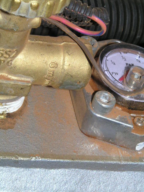

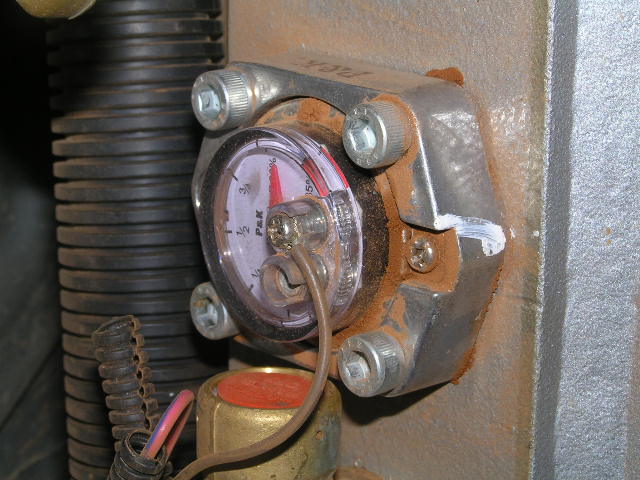

       พอดีผมติดถัง 75 ลิตร แต่ทุกวันนี้ใช้ได้แค่ 48 ลิตร เพราะจากไฟแก๊สดวงสุดท้ายดับ (มีทั้งหมด 8 ดวง) ถึงเติมเต็มเติมได้แค่ประมาณ 48-50 ลิตร ไปตจว.ไม่พอวิ่งครับ (ได้ 300 กว่าโลเอง)
ตอนเติมเกไฟดวงที่ 8 ก็แค่กระพริบๆเหมือนไม่ค่อยเต็ม เกเกจ ที่ถังก็ขึ้นซักประมาณ 81% ก็ตัดเป็นอย่างนี้ทุกปั้ม
เวลาตอนไฟดวงสุดท้ายดับก็ประมาณ 10% แล้ววิ่งต่ออีก 20-30 โล
ไม่กล้าวิ่งหมดกลัว fine back ท่อไอดีระเบิด อยากจะถามว่า
1. จะทำยังไงให้เติมได้เพิ่มขึ้นกว่า 81% เอาให้เต็ม 85% ก็ยังดี
2. เราจะใช้จนแก๊สหมดถังเลยได้หรือเปล่าครับเพราะทางร้านห้ามไว้กลัวเกิด fine back
3. ถ้าใช้จนหมดโอกาศที่จะเกิด fine back นี่ซักกี่ % ครับ 100 เลยหรือเปล่า
4. แล้วถ้าเกิด fine back นี่ท่อ ID แตกมีโอกาศซักกี่ % ครับ หรือแตกแน่ๆ พอดีเป็นท่อ fiber น่ะครับ
5. แล้วถ้าท่อ ID แตกเนี่ย จะยังขับรถกลับจากตจว.มาได้อีกหรือเปล่า ใช้เป็นน้ำมันวิ่งได้ก็ยังดี
รูปตอนเติมถังครับ

       แก้ ง่ายๆก็ถอดเอา วาว ตัดทิ้งสิครับ
เต็มเป็นเต็ม

       คุณแอ้มครับ
ที่ว่าถอดเอา วาว ตัดทิ้งน่ะครับทำยังไง แล้วทำเองได้ไหม และต้องให้แก๊สหมดถังก่อนหรือเปล่าถึงทำได้ แล้วมันจะตัดที่เท่าไหร่ครับ หรือไม่ตัดเติมจนล้นก็ไม่ตัดครับ
ยังไงรบกวนช่วยตอบคำถามข้ออื่นๆให้ด้วนนะครับ
 จาก แอ้มTAC#01
 จันทร์, 15/5/2549
13:48
61.19.55.143
       ทำเองได้ ครับ ถ้า มีความรู้เพียงพอ และเครื่องมือ ทางที่ดี ไม่ควรทำเองครับ
ตอบข้ออื่น
2 ควรเชื่อร้าน (ห้ามหมด)
3 50 50
4 50 50
5 ไม่ได้ครับ
ควรระวังอย่าให้หมด
